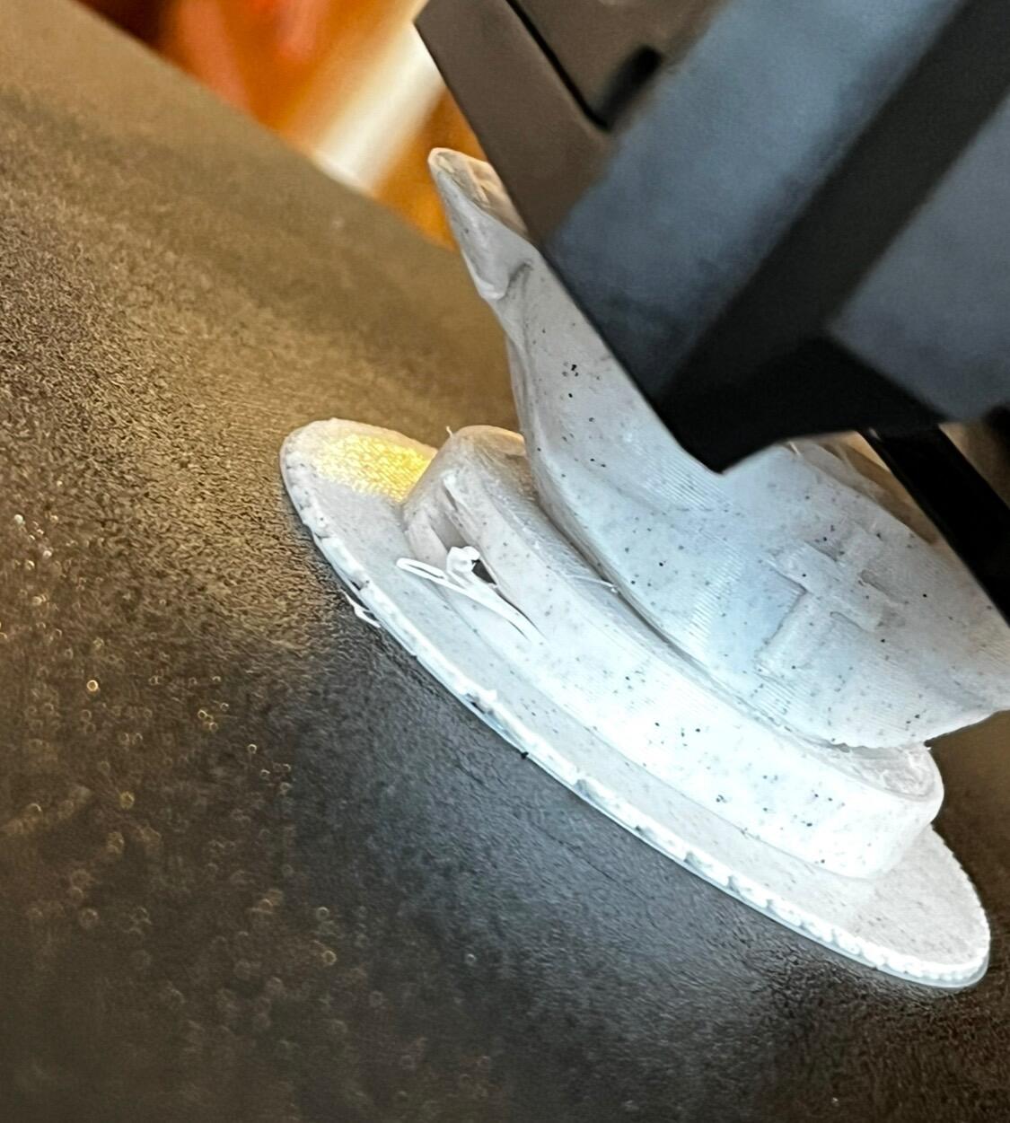

Ge 1986 Inviato 23 Dicembre 2024 Inviato 23 Dicembre 2024 Buongiorno a tutti, sono nuovissima qui e avrei bisogno di qualche persona gentile che mi dia qualche dritta 😊 Da circa 2 mesi sono in possesso di una stampante 3d ender 3 v3 ke, la quale ho testato con del pla semplice e ugello 0.4 Ho recentemente acquistato degli ugelli da 0.6 e dei nuovi pla esun, tra cui un pla color marmo che mi sta dando qualche problemino, nel senso che mi si stacca all’inizio della stampa. Sto stampando con temperatura ugello 230 gradi come consigliano su Amazon e letto a 60 (sempre su consiglio Amazon) Qualcuno sarebbe così gentile da aiutarmi con dei buoni parametri di stampa ? E delle impostazioni che magari ho tralasciato? Ringrazio in anticipo a chi risponderà 🫠 Cita

Ge 1986 Inviato 23 Dicembre 2024 Autore Inviato 23 Dicembre 2024 (aggiornato) Grazie Eaman per la tempestività! Si, il filamento è quello 😊 Allego una foto così magari mi sai dire come posso evitare, inoltre quando parte il riempimento, inizia a grattare… Modificato 23 Dicembre 2024 da Ge 1986 1 Cita
Soluzione eaman Inviato 23 Dicembre 2024 Soluzione Inviato 23 Dicembre 2024 Be' devi cambiare il riempimento: non usare mai GRID, usa un riempimento in cui le linee non si sovrappongono tipo LINEAR o CROSS HATCH o GYROID. https://help.prusa3d.com/article/infill-patterns_177130 Nel caso non basti usa un po' di z-hop. ---- Quella stampa di base dovrebbe averne abbastanza 🙂 1 Cita

Cubo Inviato 23 Dicembre 2024 Inviato 23 Dicembre 2024 Altra cosa, d'inverno puoi alzare la temperatura del letto anche di 5-10 gradi rispetto all'estate. Io pla lo stampavo a 55°C ma qualche mese fa sono dovuto salire a 65°C (70 per sicurezza) perché senno mi si staccavano le stampe dal letto (d'estate ho anche 30°C mentre adesso neanche 15°C di temperatura ambiente) 1 Cita

dnasini Inviato 23 Dicembre 2024 Inviato 23 Dicembre 2024 La butto li.... se ho ben capito, stai stampando il PLA Marble con ugello da 0.6. Fatto salvo quanto gia' detto dagli altri utenti, hai ricalibrato i parametri del filamento (flusso, retrazione,....) con il nuovo ugello? Se usi gli stessi parametri che usavi con ugello 0.4, sottoestrusioni, delaminazioni e buchi nella stampa te le puoi aspettare 2 Cita
Ge 1986 Inviato 23 Dicembre 2024 Autore Inviato 23 Dicembre 2024 2 ore fa, dnasini ha scritto: La butto li.... se ho ben capito, stai stampando il PLA Marble con ugello da 0.6. Fatto salvo quanto gia' detto dagli altri utenti, hai ricalibrato i parametri del filamento (flusso, retrazione,....) con il nuovo ugello? Se usi gli stessi parametri che usavi con ugello 0.4, sottoestrusioni, delaminazioni e buchi nella stampa te le puoi aspettare Ho provato a modificare i parametri da totale ignorante, ma senza ombra di dubbio qualcosa ho sbagliato… tu riesci gentilmente a darmi qualche dritta ? Il supporto iniziale parte bene, poi iniziano i problemi… 9 ore fa, Butterfly77 ha scritto: Puoi provare a mettere la colla quando il piano è caldo o il latte sul piano di lavoro e fallo scaldare. Questi sono i link: LATTE: https://www.amazon.it/gp/product/B08T9VZV6Y/ref=ox_sc_act_title_11?smid=A35W2WCHOB7X1N&psc=1 COLLA: https://www.amazon.it/dp/B0BFZLGZW1?ref=ppx_yo2ov_dt_b_fed_asin_title Fammi sapere poi come ti trovi. Ti ringrazio molto, proverò questi prodotti che mi hai citato. Attualmente sto usando della lacca per capelli Cita
