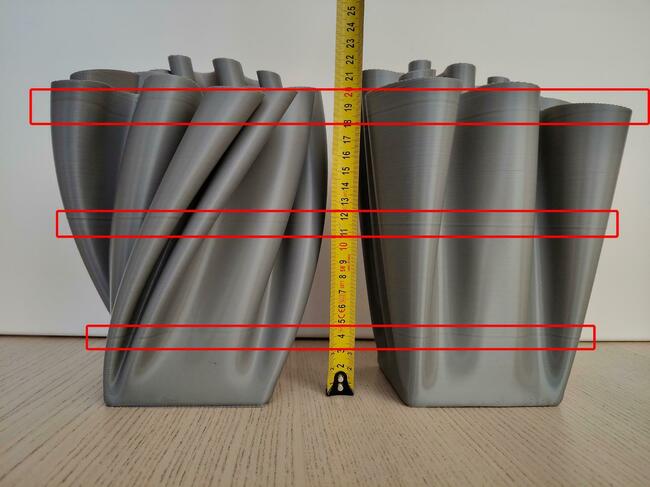

reboot Inviato 29 Dicembre 2024 Inviato 29 Dicembre 2024 Buongiorno ragazzi, Creality Ender 3 V2 Neo, ho stampato due vasi in PLA alti 25 cm, altezza layer 0.28 per ridurre i tempi, spessore della parete 1 mm, la qualità in generale è quella che mi aspettavo ma riscontro delle striature a intervalli regolari su entrambi, come si può notare dall'immagine. All'inizio pensavo ad una irregolarità dello spessore del filamento, ma data l'esatta regolarità delle striature su entrambe le stampe lo escluderei. Qualche problema di tipo meccanico? Un errore nella generazione del Gcode? Utilizzo lo slicer fornito da Creality Avete qualche esperienza similare? Vi ringrazio! Cita
eaman Inviato 29 Dicembre 2024 Inviato 29 Dicembre 2024 Meccanico direi, considerando il periodo di ~7cm cosa potrebbe essere: la circonferenza di una delle pom wheels per il gantry? Guarda che non ce ne sia una spiaccicata. 3 Cita
dnasini Inviato 29 Dicembre 2024 Inviato 29 Dicembre 2024 Come suggerito da @eaman, il principale indiziato e' l'asse Z. Verifica quindi 3 cose in primis: 1) che la vite trapezia nn sia storta o montata storta: fai homing degli assi e poi dai il comando per far salire z fino a 24cm. Durante il movimento, contrlla la vite trapezia se gira sul suo asse o se si sposta da esso 2) controlla che la chiocciola in ottone nn sia deformata e che non sia serrata sul braccio dell'asse Z. Le viti che la bloccano devono avere un certo gioco per permetterle di muoversi in orizzontale e compensare le leggere deformazioni della vite trapezia 3) verifica che nn ci siano ostacoli nella filettatura della vita trapezia (polvere o detriti) e nel caso librificala utilizzando un velo di grasso x viti trapezie nel primo caso, o sostituisci la vite se la deformazione e' molto accentuata oppure comperi/stampi un disaccoppiatore a sfere per gestire le deformazioni. Cerca su thingiverse Z Wobble, ne trovi a pacchi, altrimenti su aliexpress li acquisti gia' pronti nel secondo e terzo caso e' piu' manutenzione che altro 2 Cita
