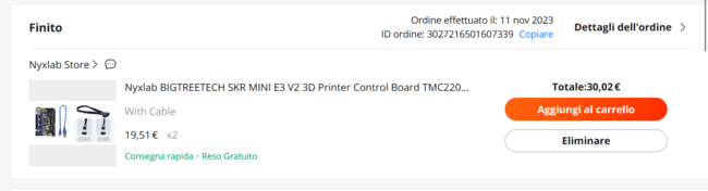

eaman Inviato Mercoledì alle 18:59 Inviato Mercoledì alle 18:59 (aggiornato) Bene bene, allora chiedi pure se vuoi qualche dritta. https://www.aliexpress.com/w/wholesale-skr-mini.html Una V3 ma anche una V2 va' bene, io ne comprai 2 e di tanto in tanto si trovano attorno a 20e. Per Klipper ci sono varie opzioni, magari hai gia' qualcosa in caso per farlo girare. Modificato Mercoledì alle 19:01 da eaman 2 Cita
