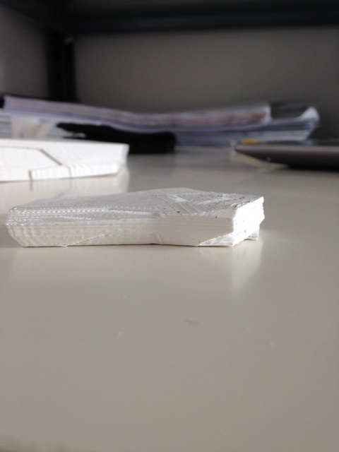

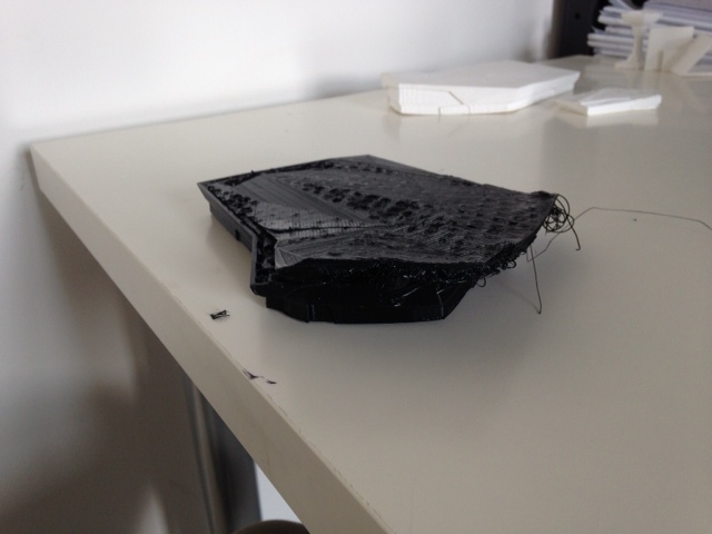

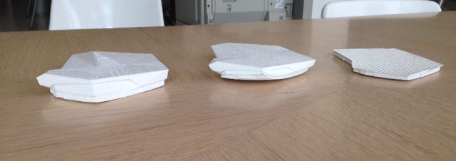

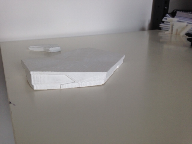

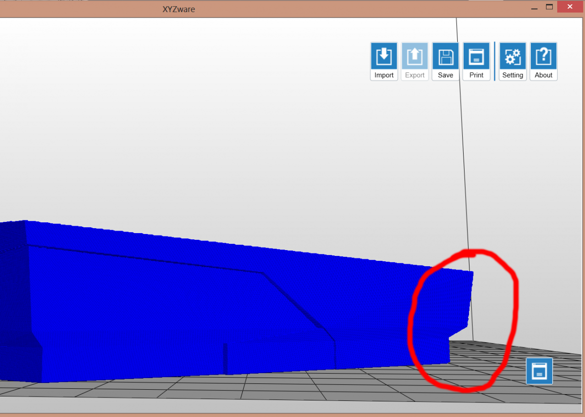

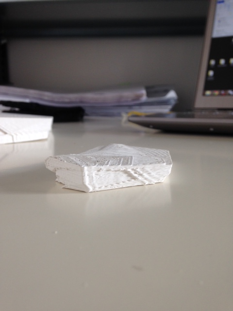

Giacomo87 Inviato 9 Settembre 2014 Inviato 9 Settembre 2014 Ciao ragazzi, come consigliato da @AMaker, apro un topic apposito per il problema da me riscontrato con questa stampante. alla fine, come avevo accennato, in studio abbiamo optato per la DaVinci che, al di la di quello che si dica, è più o meno vero che la monti e la mandi con semplicità.....Almeno le prime 3-4 stampe.infatti come siamo passati a modellini un pò più complessi e soprattutto pieni di materiale ecco che arrivano i problemi, che adesso vi elenco: 1_se il modellino ha una estensione in piano molto ampia è quasi inevitabile che non si alzino i lati, anche utilizzando un super biadesivo2_a volte fa dei casini tipo trascinamento di materiale (vedi modellino nero negli allegati)3_ultimamente mi discretizza male il modello. Questo ultimo punto è, a mio parere il peggiore. Infatti ho aggirato il problema del sollevamento degli angoli svuotando ad hoc il modello da stampare (con delle strutture piramidali dato che ovviamente non stampa sistemi trilitici, per fare un esempio) riducendo così le tensioni interne generate dalla contrazione del materiale in fase di raffreddamento.Risultato, modello stampato e tutti felici, almeno ad una prima occhiata; infatti il plastico ha subito una deformazione in fase di SLICING. Si è creato un bordino di circa 1/2 cm sia dentro (parte svuotata) che fuori, con conseguenti problemi di resa finale. Vi posto due immagini per essere più chiaro: Avreste per caso in mente qualcosa per risolvere il problema? vi mando anche due immagini di disastri e "non" con le stampe del modello, così per prendere visione.Una cosa ho notato, con la stampe del modello molto piccolo ha mantenuto i dettagli, ma lo spessore del pennino era impostato a 0.3, poichè era una prova, e il risultato è ovviamente non soddisfacente. modello troppo piccolo ma con dettagli giustimodello finale Spero che qualcuno possa aiutarmi ciao e a presto Cita
tetsuo86 Inviato 9 Settembre 2014 Inviato 9 Settembre 2014 Lo slicing del programma proprietario in effetti è abbastanza "limitato"...prova ad usare cura oppure slic3r (hai molto parametri di scelta) esporta il lavoro in gcode e dopo (tramite xyz.exe opportunamente modificato) puoi caricare il gcode all'interno del software xyzware. Fatto ciò dovresti avere uno slicing diverso da quello "proposto" da xyzware! Cita
