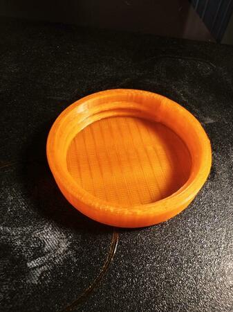

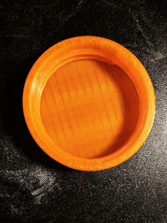

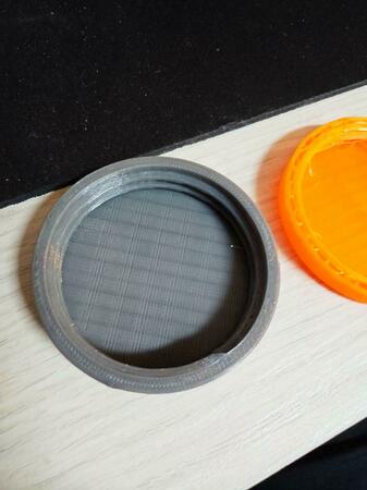

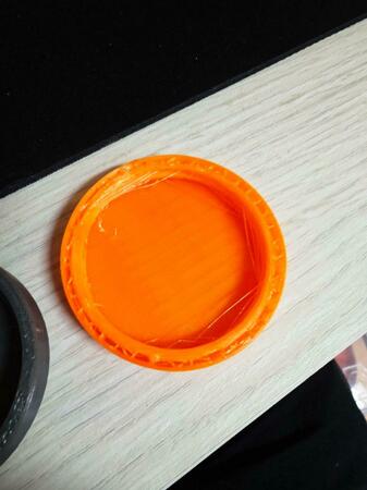

Bibbita Inviato ieri alle 11:35 Inviato ieri alle 11:35 Ciao a tutti raga! Ho un filamento maledetto con cui non riesco ad ottenere risultati soddisfacenti. Il filamento in questione è un PETG ESUN (arancione semi trasparente) BEN asciugato, circa 20% di umidità, chiuso dento il suo box con silicagel nuovo. Stampo PETG quasi sempre, ho già usato diverse bobine di diverse marche e non ho mai sofferto così tanto come mi succede con questo! Nelle foto qua sotto carico anche una foto di un PETG grigio (ANYCUBIC) che stampa perfettamente. Sto iniziando a pensare che ci sia un additivo per renderlo più trasparente che abbassa la qualità del materiale. La stampa è piena di stringhe, sembra più fragile e sembra anche che ci sia meno adesione tra i livelli. Voi avete consigli? Vi è già capitato? Cita

Tanbruk Inviato ieri alle 13:57 Inviato ieri alle 13:57 proverei a fare una torre per la temperatura 3 Cita
dnasini Inviato ieri alle 14:02 Inviato ieri alle 14:02 come suggerito da @Tanbruk con filamenti di marche e tipologie diverse (vedi il filamento trasparente) devi avere profili dedicati. Prova a rifare le calibrazioni del filamento con l'ESUN 1 Cita
Bibbita Inviato ieri alle 14:56 Autore Inviato ieri alle 14:56 adesso provo, magari ha bisogno di più temperatura... sulla bobina c'è scritto 230-250. Di solito io stampo PETG a 235 e mi viene bene Cita

Bibbita Inviato ieri alle 16:27 Autore Inviato ieri alle 16:27 Raga, avevate ragione voi, il problema era legato alla temperatura! 😁 Dopo aver fatto una temp tower fino a 250° mi sono accorto che era proprio a quella temperatura che rendeva meglio. Ho rilanciato la stampa e devo dire che ora ci siamo proprio. Non bene come con l'altro PETG,MA CI VA MOLTO VICINO! GRAZIE! 2 Cita
