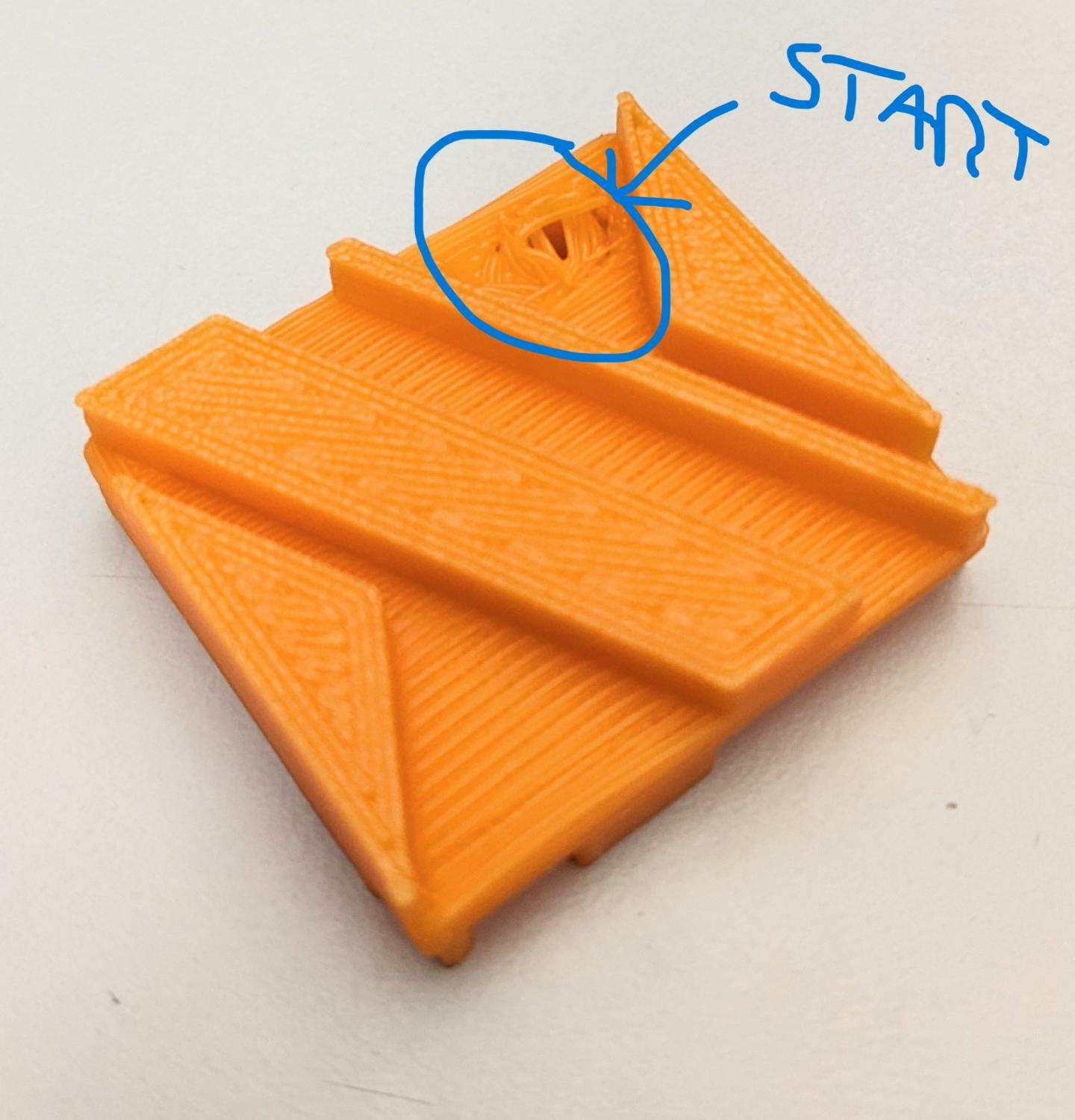

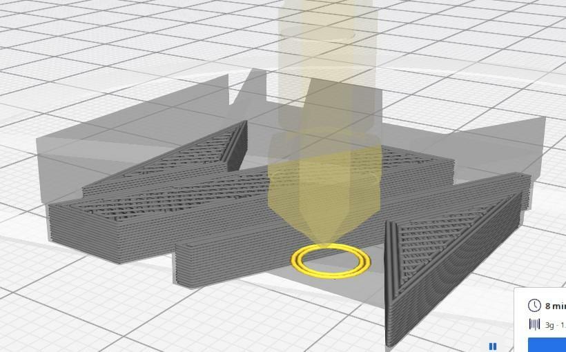

Buonasera, sto riscontrando un problemino durante la stampa all'inizio di un layer specifico.
In sostanza la stampa di questo layer avviene sul vuoto (immagine da Cura) con la conseguenza di avere filamento che cade in basso.
C'è un modo per far partire la stampa sempre sul pieno senza dover creare supporti?

premesso che nn ho capito la tua domanda, ma se quel foro e' a sbalzo, qual'e' il problema nel metterci un supporto?
Altra soluzione, ma devi modificare il disegno, e'  quella di "creare" il primo layer da dove partira' il foro e poi stamparci sopra. Una volta terminato il pezzo, elimini il layer in post produzione. Un po' piu' macchinoso di mettere un supporto ma cmq fattibile
Avevo pensato anche io di fare il primo layer dove inizia il foro "pieno" ma non volevo modificare il disegno, anche se in realtà non mi causerebbe nessun grande disturbo.
La mia domanda era se è possibile decidere dove inizia il percorso di un layer. Se io lo facessi partire sopra una zona già stampata non mi servirebbe fare un supporto.

Premesso che dubito tu possa impostare il punto di partenza x la creazione di un determinato layer, ma ammettendo tu possa farlo, la cosa avrebbe senso per superfici "lineari" cioè che iniziano e finiscono su due punti che poggiano sul piano e procedendo in linea retta (bridge). La cosa comincia a nn funzionare quando il filamento fa una curva. Infatti, se nn sostenuto, il filamento con sta cippa fa la curva descritta dal nozzle nel vuoto e quindi, anche se tu impostassi il punto di partenza, una curva di filamento nel vuoto nn riesci a stamparla
Hai ragione, non ci avevo pensato. Modificherò il modello.
