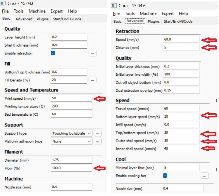

ciao a tutti
vorrei provare ad usare un ugello da 0.2mm al posto di quello originale da 0.4mm
uso Cura 15.04.6
qualcuno mi sa dire quali parametri impostare?
grazie in anticipo
- diametro nozzle
- Line width
- Line height
- ricalibrare il flusso
- ricalibrare la retrazione
- ricalibrare lo z-offset
questi sono quelli che mi vengono in mente al volo
intanto grazie per avermi risposto.
mi scuso per non essere stato chiaro, intendevo che valori inserire per il getto 0.2mm al posto di quelli standard del getto 0.4mm
non ho trovato nulla in rete e non sarei in grado di procedere per tentativi. troppi parametri in gioco
grazie ancora

54 minuti fa, dnasini ha scritto:
- diametro nozzle
- Line width
- Line height
questi 3 li devi impostare, gli altri li devi calibrare facendo i relativi test come , mi auguro, tu abbia gia' fatto per il nozzle che hai attualmente
diametro del nozzle adesso dovresti aver impostrato 0.4 diventera' quindi 0.2
la line width dovrebbe essere  0.4 o 0.45 (solitamente) quindi dovra' diventare 0.2 o 2.2 (questo valore solitamnete viene impostato come la dimensione del nozzle oppure dimensione del nozzle + 12% circa)
il layer height dovrebbe essere 0.2 e dovrebbe diventare 0.1 (la regola del pollice e' di impostarlo alla meta' del diametro nozzle)
quanto sopra e' solo un'indicazione di partenza poi sta a te e a cosa e come vuoi stampare adattare questi parametri
Io con nozzle 0.4 ho una line width di 0.4 e un layer height di 0.2 se voglio stampe ben definite, mentre se voglio fare in fretta imposto uno 0.24 o superiore (ma mai oltre il diametro del nozzle se nn vuoi rogne)

queste sono le impostazioni che uso (ed erano quelle fornite da anycubic)
ovviamente ho sempre variato quelle di pag1 a seconda di quello che stampavo, ma per usare il nozzle 0.2 non so che parametri mettere in merito a quelli con le frecce in rosso.
credo che qualcosa sicuramente va cambiato (tipo la retrazione) ma forse anche tutti gli altri.
grazie ancora a tutti
Modificato da zorro101
da questi valori deduco che tu nn abbia mai calibrato nulla sua tua stampante corretto?
le velocita' lasciale pure uguali che sono il minore dei tuoi problemi
il flow va calibrato sempre e mai considerato il valore di default perche' varia a seconda del filamento (PLA PETG ABS....) e dal produttore e ci metterei anche dal colore se vogliamo fare i puntigliosi....
5 mm di retraction mi sembra assurdo anche per un bowden 😱 Quando ero io in bowden sulle mie due stampanti non arrivavo neanche a 1 mm, in direct sono a 0.3-0.4mm dipende dal filamento. Anche qui, recuperati una test per la retrazione e calibra la distanza, la velocita' va bene
