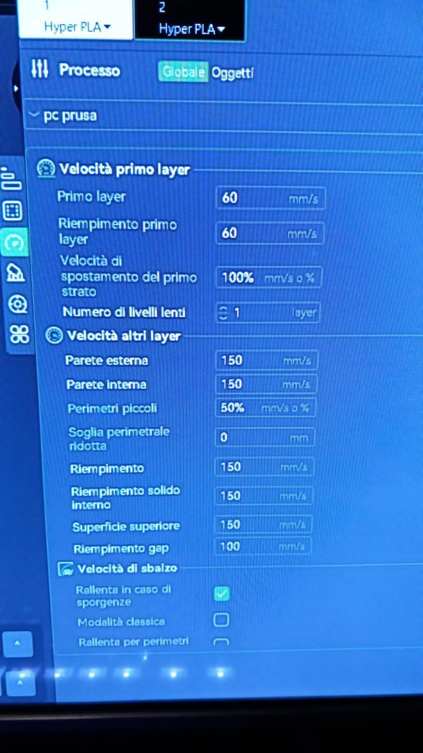

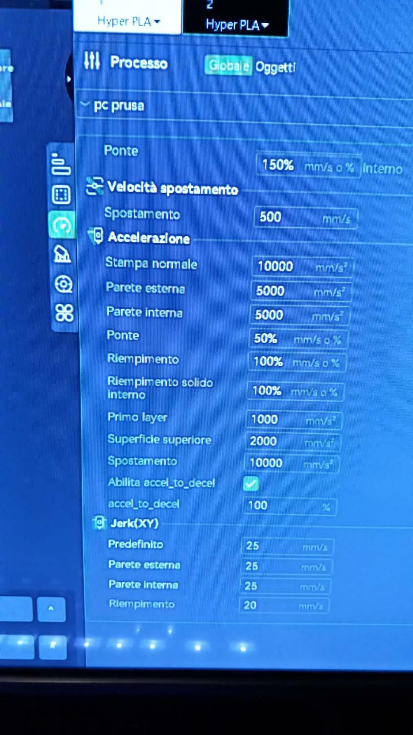

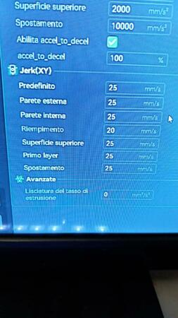

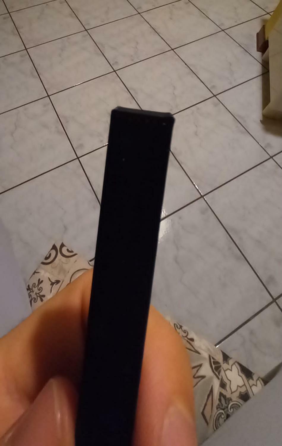

Buonasera, ho stmpato dei provini in policarbonato per regolare lo shrinkage e guardando più attentamente mi sono accorto che gli angoli erano sovraestrusi, ho provato ad aumentare il jerk ma non ho ottenuto risultati. Qulcuno potrebbe aiutarmi.
