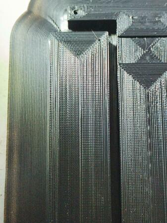

Il 21/01/2025 at 17:37, eaman ha scritto:
Be' poi fara' anche salmon skin con quei vecchi driver 😉
Speriamo di no', ma se li dovrai cambiare o cambiare scheda un po' di differenza la vedrai.
Si un po' ne fa però non è una stampante per fare cose troppo estetiche.. più che altro quelle bande verticali mi davano parecchio fastidio negli incastri!
Leggendo un po' su internet ho scoperto che il nome del difetto è VFA
_storage_emulated_0_Android_data_com_miui.gallery_cache_SecurityShare_1616712349440.thumb.jpg.a2c29731fc8a7883ccb14a0aa6988066.jpg
Ve' che bella salmon skin sulla mia vecchia Ender3 😄
Whoot occhio che si apre un vespaio! 😛
Però tutto sommato non è stampato male dai! Il difetto che avevo era davvero molto peggio di cosi, si sentivano proprio passando la mano questi avvallamenti.. sulle altre stampanti mettere i TMC mi ha fatto vedere la differenza soprattutto in rumorosità ma su questa che il rumore non mi importa e soprattutto dovrei cambiare tutta la scheda non vorrei ancora dover regolare ancora tutto da capo visto che ci ho messo settimane a far andare bene l'estrusore a granuli
Ho visto che nei vari forum questo problema scatena discussioni abbastanza accese😂 ho preso per quello che costano le pulegge folli dentate da provare al posto delle lisce
