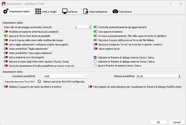

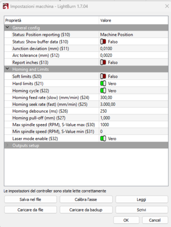

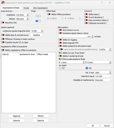

ho allegato i settaggi di Ligtburn.
Non incidevo da molto tempo e ho pure cambiato pc. Mi sono rimesso, ma succedono molti guai. Innanzitutto il laser non ha forza di tagliare. Questo so che dipende dai settaggi, ma non trovo quali possano essere. Altro guaio è questo: ho una cornice di 80x60 mm e un testo al suo interno. Quando lancio il taglio di prova, il laser emette luce solo con la cornice (ma non la taglia) mentre invece per il disegno contenuto all'interno della cornice il laser si muove come se dovesse incidere una superficie doppia rispetto al reale.
Cornice e disegno sono nella stessa schermata di Lightburn come oggetto unico avente 2 elementi di tipo differente.
