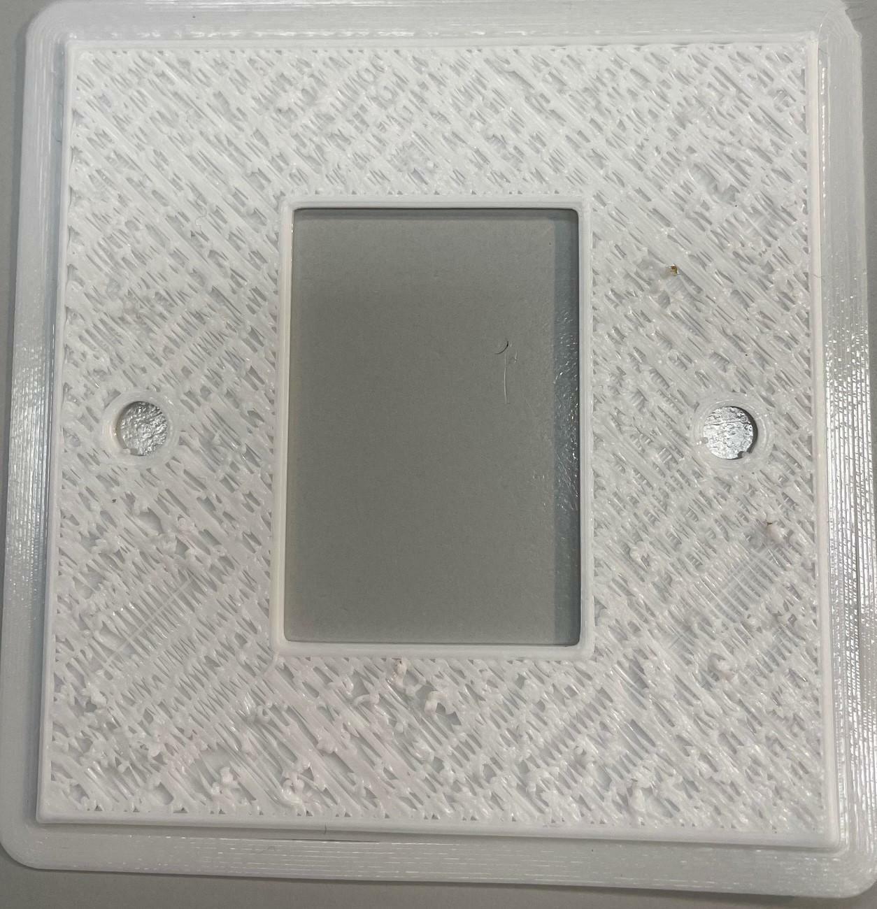

Ciao a tutti, posseggo una FLSUN 400 e utilizzando il PLA+ non ho problemi.
Ho provato ad utilizzare il PETG, lasciando a CURA i settaggi di default per la stampante. Purtroppo si verificano alcuni problemi.
Il primo è la scarsa aderenza sul piano, il secondo è che durante il riempimento interno si trascina "pezzi di PETG" senza che ci sia aderenza.Allego una immagini di una stampa, interrotta durante questo problema, spero si capisca. La temperatura è quella consigliata dal fornitore le PETG (220->250) io l'ho messa a 230. Cosa posso provare ?

Di quale azienda è questo PET?
Sembra che il flusso sia troppo basso o forse la temperatura è troppo bassa. Di solito questo materiale aderisce bene al tavolo, a volte anche troppo.
Che aspetto ha la parte inferiore di questa stampa?
Infatti, dovresti stampare alcuni campioni per valutare dove potrebbe risiedere il problema. Prima il cubo, poi la torre della temperatura.
Non conosco Cura, ma so che ci sono estensioni per generare stampe di prova.
