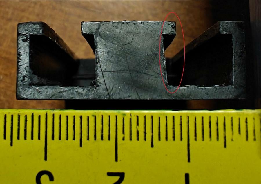

sono alla mia prima stampante 3D ed ho problemi di deformazione degli oggetti stampati; ho letto molti tutorial e provato ad applicarli ma senza successo e sono quindi qui a chiedere aiuto.
In pratica: se stampo un pezzo con supporti ottengo quasi sempre una deformazione dell'oggetto stampato.
Per esempio, nel pezzo seguente si vedono chiare le deformazioni di cui parlo:

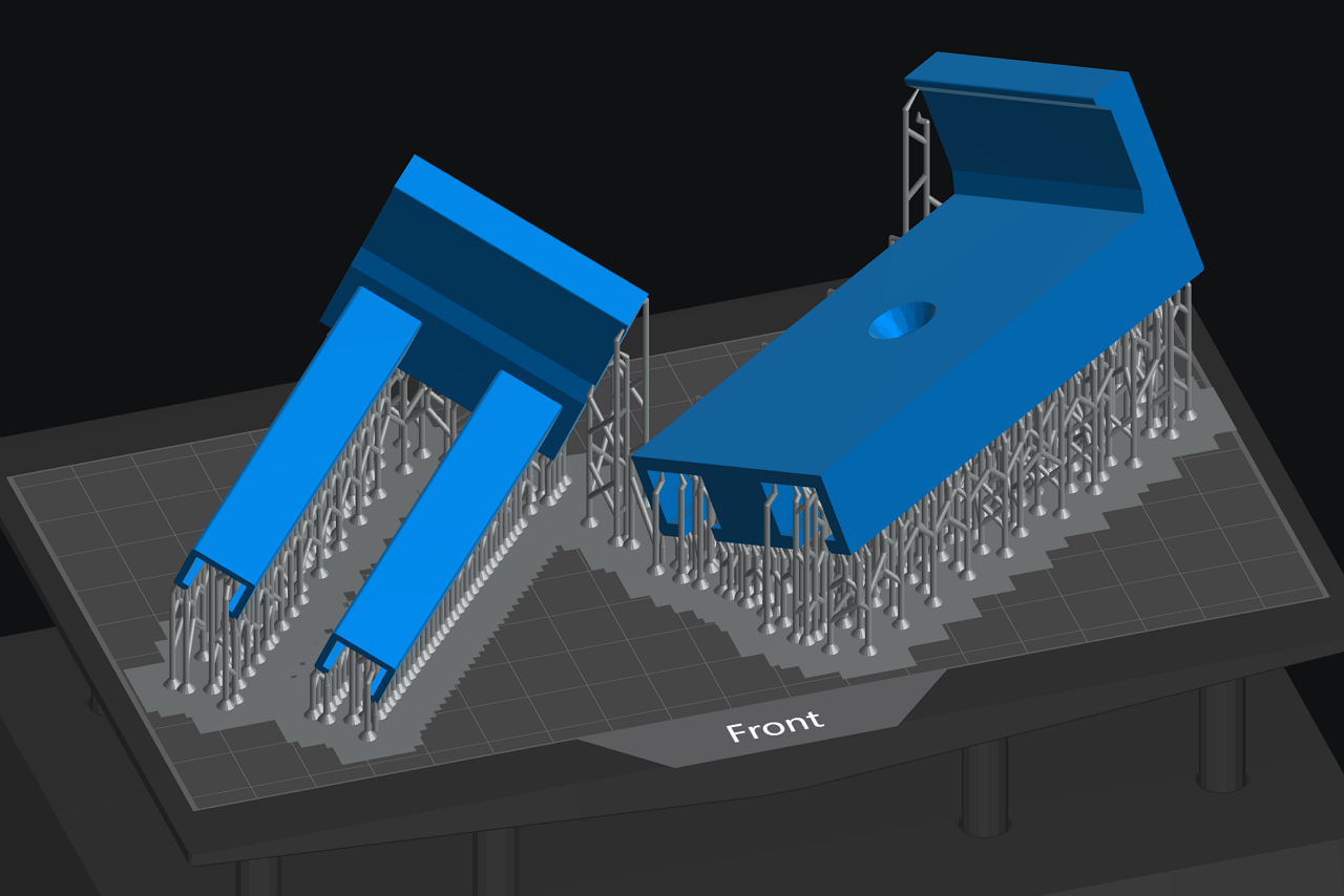

Il pezzo sopra è stato stampato assieme ad un altro, che non mi pare presenti deformazioni evidenti (a parte gli antiestetici segni dei supporti) con questo posizionamento:
Uso Chitubox Basic come slicer con una stampante Elegoo Mars 5 Ultra, riscaldatore resina Elegoo, resina Elegoo ABS-Like 3.0+, parametri di stampa consigliati da Elegoo per quella stampante/resina (30s di esposizione per i layer inferiori, 3s a strato) ed orientamento del pezzo consigliato da Chitubox con supporti automatici . Ho comunque provato altre combinazioni, come aumentare il tempo di esposizione, il numero di layer inferiori, impostare ritardi di sollevamento, aggiungere supporti a mano, etc., ma le percentuali di successo non sono aumentate.

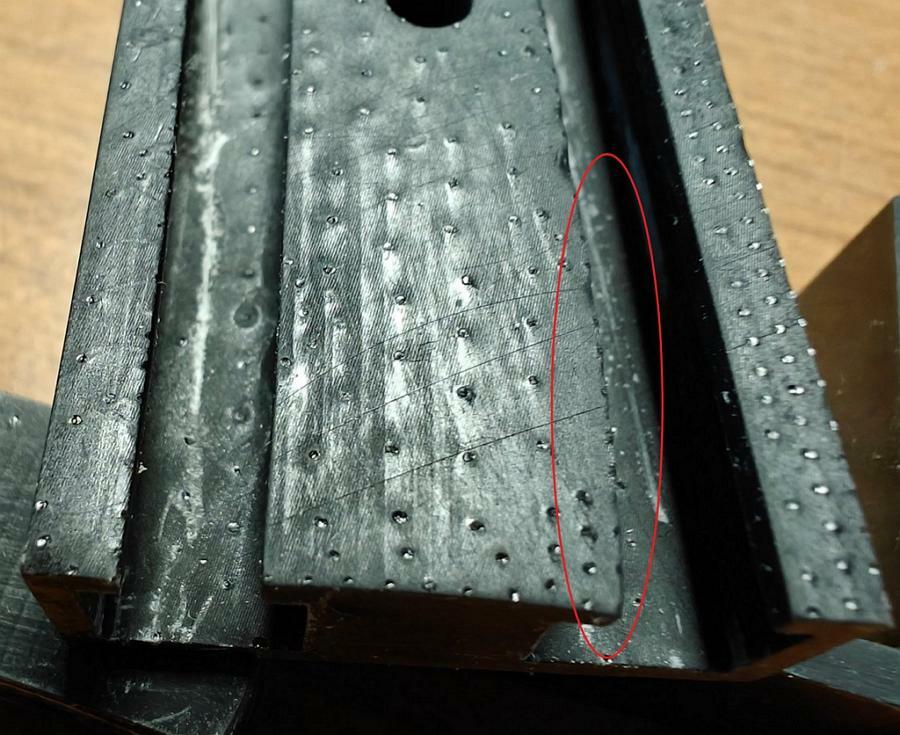

Quello che mi pare di notare è che la deformazione avviene quasi sempre in un punto vicino alla piastra.

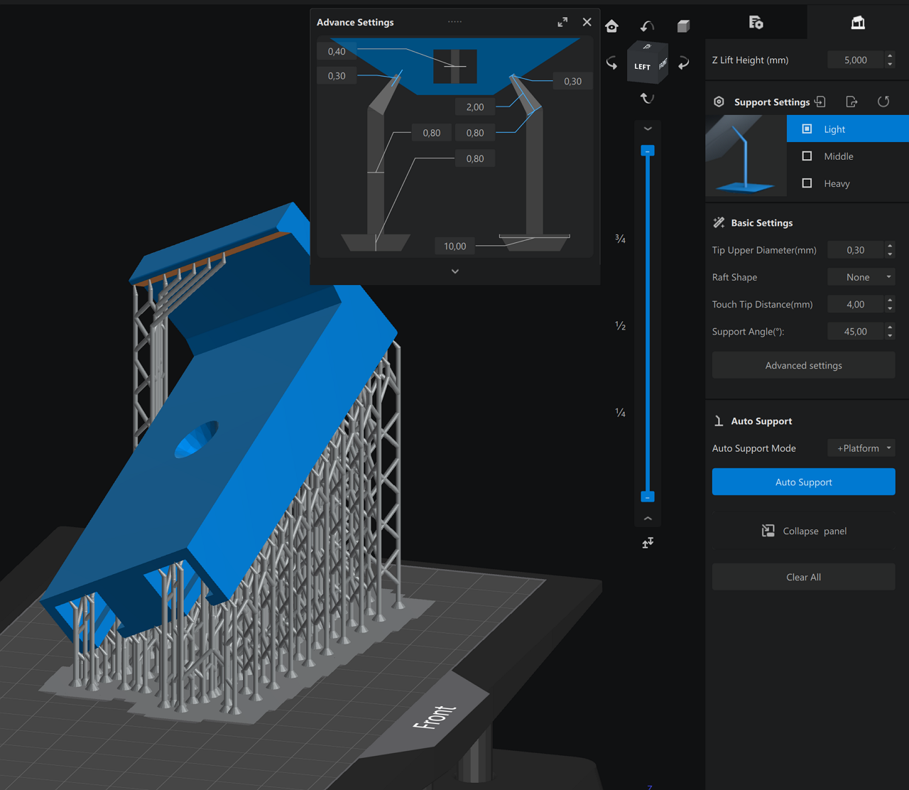

Qui di seguito i dettagli di come li crea (stesso oggetto, sessione Chitubox diversa):
Che dimensioni mi consigli di dare ai supporti?
Fa differenza il tipo di superficie a contatto con il pezzo?

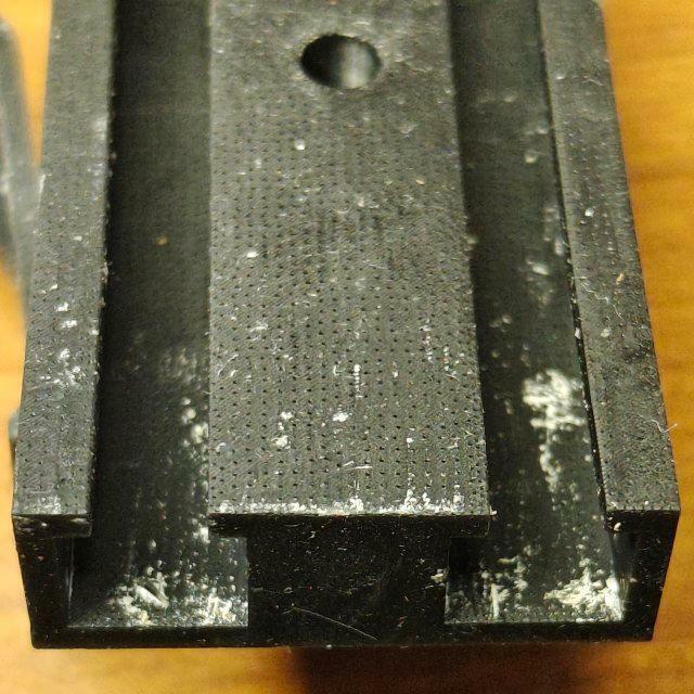

Sono finalmente riuscito a trovare il tempo di fare nuove prove.
Ho ridotto la dimensione dei supporti, impostata la superficie di contatto a sfera, messi molti più supporti (Chitubox mi pare non permetta di impostare una percentuale di riempimento ma solo la distanza tra un supporto e l'altro, che di default è a 4 mm ma che ho abbassato molto, se non ricordo male attorno al millimetro).
Il risultato sono stati tanti supporti che ho quasi fatto fatica a staccare, tuttavia il pezzo viene indiscutibilmente stampato meglio, con meno deformazioni e meno impatto dai supporti:
Mi sembra comunque strano dover mettere un numero di supporti comunque elevato.
Domanda: può essere che la deformazione sia dovuta alla resina che uso, che come detto è una Elegoo ABS-Like 3.0+ ?
