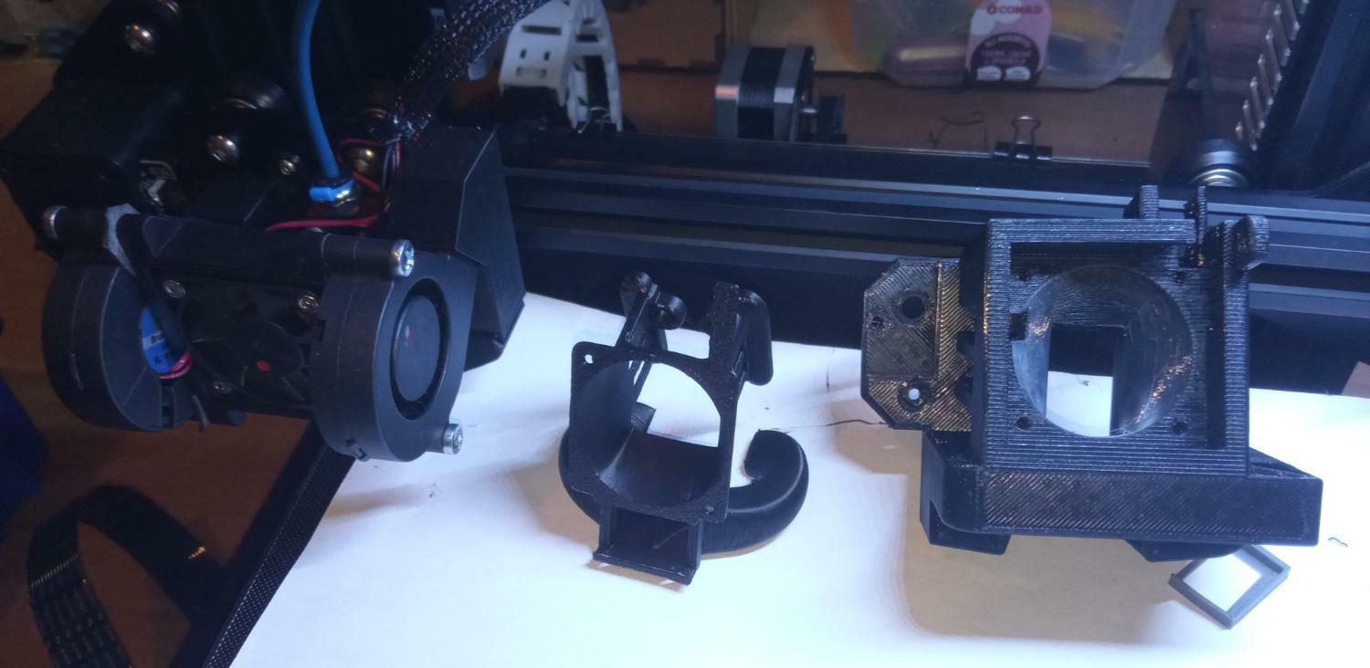

eaman Inviato Martedì alle 17:56 Inviato Martedì alle 17:56 5 ore fa, Giuseppe pan ha scritto: I link li accetto volentieri 😀 Qui ce ne sono vari per la Ender, ci sono anche le ventole da 5020: https://print.piffa.net/#fans-and-blowers Per le 5015 c'e' piu' roba come fan duct, ma se vuoi il mio MiniMe modificato per le 5020: https://store.piffa.net/3dprint/5020/minime_5020/ Bisogna vedere che nozzle usi ma comunque ci vuol poco a scaldarlo e piegarlo per metterlo all'altezza giusta. Per gli step down bastano quelli economici: https://www.aliexpress.com/item/1005006321126071.html Puoi usarli anche per delle strisce LED. Avevo fatto un thread forse per le modifiche alla PSU, tipo Per il firmware e stealtchop invece bisogna che ci guardi: c'e' caso che la scheda arrivi gia' con stealthcop attivato dato che e' silenziosa. Per altro anche le SKR Mini che sono migliori arrivano con sopra il firmware per la Ender, dato che sono un replacement diretto. Bisogna vedere per quale Ender pero' ce ne sono una dozzina ormai! 2 Cita
Giuseppe pan Inviato Martedì alle 19:50 Autore Inviato Martedì alle 19:50 (aggiornato) La mia è una ender 3 pro la scheda e la 1.1.14 Hotend bimetal marca cavallo (cinese) con radiatore migliorato, fan duct artsan(mi pare) Doppio asse Z, nozzle il classico di ottone. Se prendo le ventole più grandi (ora sono da 40mm)dovrei ristamparmi un nuovo fan duct..... Comunque grazie dei consigli, studio un po' e vedo come agire. Modificato Martedì alle 19:51 da Giuseppe pan 1 Cita
Giuseppe pan Inviato Martedì alle 21:37 Autore Inviato Martedì alle 21:37 ... La memoria non mi aiuta... 🤣 Il fan duct preso da thingiverse e il satsana.... Cita
eaman Inviato Martedì alle 21:50 Inviato Martedì alle 21:50 10 minuti fa, Giuseppe pan ha scritto: l fan duct preso da thingiverse e il satsana.... Ce ne sono vari, si possono usare varie ventole con quello. Io ho una stampante con doppia 5015 ma e' "relativamente" silenziosa: https://store.piffa.net/3dprint/ender/is_vases/ender_vase.mp4 C'e' da dire che li' va' piuttosto allegra, quando va' piu' pino anche le ventole vanno piu' piano... Le 5020 sono piu' silenziose a parita' di aria pero'. Cita
Giuseppe pan Inviato Martedì alle 22:46 Autore Inviato Martedì alle 22:46 Quello che ho io va con le ventole originali, a farne uno nuovo non è un grosso problema. Simpatico il minime 5020... Prossimo acquisto credo che saranno le ventole, devo vedere pure quella dell'alimentazione (la più casinara) Non so se sia importante... L'estrusore è un dual gear (quello modificato con la rondella sotto l'ingranaggio) Cita
