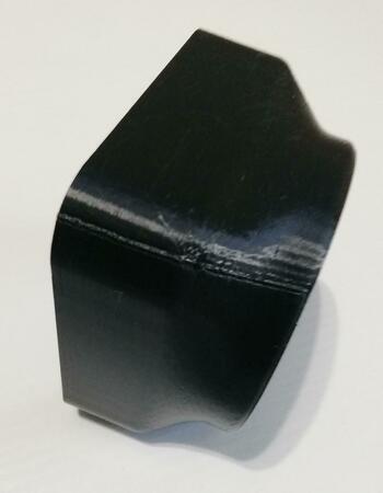

Se prendo le ventole più grandi (ora sono da 40mm)dovrei ristamparmi un nuovo fan duct.....
Le ventole "standard" sono le 4010, se passi ad una 4020 gia' hai un notevole miglioramento. Io le uso sulla mia e il flusso d'aria a parita' di dimensione e' notevolmente piu' alto. Va da se che non devi prendere quello a bassi giri, piu' silenzione ma come dice @eaman "al limite"
