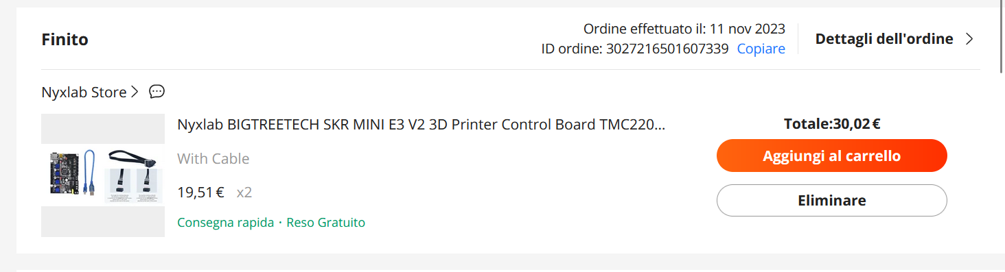

Giuseppe pan Inviato Lunedì alle 13:26 Autore Inviato Lunedì alle 13:26 Scheda arrivata 💪 Ora si ride.... Devo montarla senza fare casini con i cavetti(facile) Caricare il fw(e qui casca l'asino, che sarei io🤣😂) Datemi qualche giorno e vi farò sapere se è esplosa oppure stampa🤣😂 Come slicer uso cura, c'è qualche slicer piumiglioreassai??... Consigli... Grazie. Cita
eaman Inviato Lunedì alle 13:54 Inviato Lunedì alle 13:54 25 minuti fa, Giuseppe pan ha scritto: Caricare il fw(e qui casca l'asino, che sarei io🤣😂) Non devi mica fare nulla, basta copiare il file del firmware sulla scheda SD e la scheda lo installa. Il problema piuttosto e' fare il firmware se non lo hai gia' disponibile. 26 minuti fa, Giuseppe pan ha scritto: Come slicer uso cura, c'è qualche slicer piumiglioreassai??... Orca slicer. ---------- Bada bene di staccare la corrente SEMPRE ogni volta che vai attorno a qualsiasi connettore anche sulla toolhead. 2 Cita
Giuseppe pan Inviato Lunedì alle 17:48 Autore Inviato Lunedì alle 17:48 Tutto fatto, non è esplosa🤣😂 hotend e piano di stampa scaldano bene, le ventole vanno, i motori non si sentono. Comunque ho abbastanza esperienza con l'elettricità, con l'elettronica e pc invece sono scarso. C'è da dire che sono appassionato di fotografia e di conseguenza il pc lo uso ma molto male 😒 Sono soddisfatto del lavoretto, ora devo settare per bene la stampante e vedere se posso farla andare un po più veloce. 1 Cita
