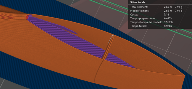

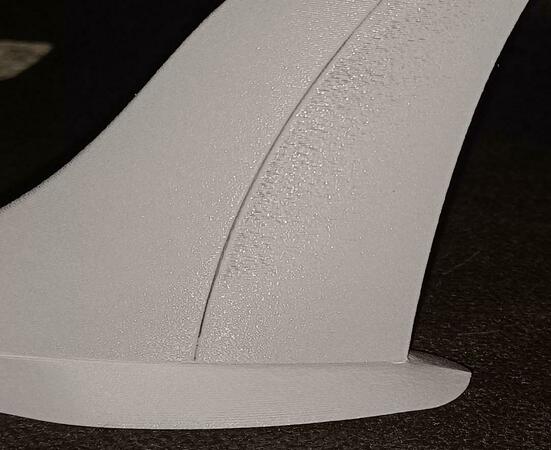

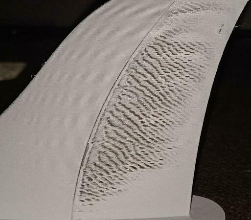

sto usando il PLA-LW pre-espanso (Polymaker PolyLite) ma mi sta dando qualche problema con questo pezzo; ho fatto qualche prova e l'unico miglioramento che ho avuto è stato di ridurre la velocità (miglioramento minimo) e ridurre il pressure advance (per questo pezzo ho usato ORCA) che ha migliorato abbastanza; metto la foto del primo tentativo e dell'ultimo; l'ultimo sembra decente ma la parete è sottilissima.
PS: l'altra parete è perfetta, quella che mi da problemi è quella dove c'è lo spigolo...
Temperatura e velocità direi sono a posto, qualche suggerimento su quali parametri posso agire?

Io un problema analogo l'ho avuto con pla. Me lo faceva solo in un punto del modello e a seguito di un travel. Il nozzle ripartiva da quel punto dopo un travel, sottoestrudeva per poi riprendere regolarmente. Ricordo che risolsi ricalibrando flusso e retrazione. Il tuo caso e più evidente rispetto al mio, ad ogni modo sembra molto simile. Dal preview dello slicer, prova a vedere se il prob inizia dopo un travel

Per me dovrebbe essere un problema di PA o retrazione, si incasina l'estrusione dopo quell'angolo.
sicuramente il problema è "l'uscita dalla curva", uscendo dall'angolo ha una sottoestrusione; controllo meglio ma non credo ci sia retrazione, il pezzo è in vase mode.

E' il PA: metti un dito sul filamento quando fa quel punto, c'e' caso che praticamente tiri indietro il filamento.

l'ho tolto,bene ma non benissimo...
ho provato con simplify, inguardabile
ho provato con Qidi slicer (praticamente Prusa blu) con le stesse impostazioni ed è successo il miracolo! il pezzo è venuto perfetto...
e bon, per adesso mi accontento!
