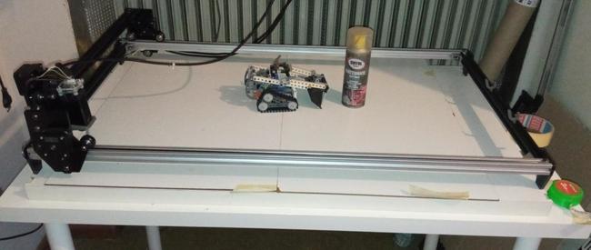

 104e + 2 profili in alu da 15e e mi sono fatto una incisore / taglio lungo un metro, con cui ho tagliato questo:
