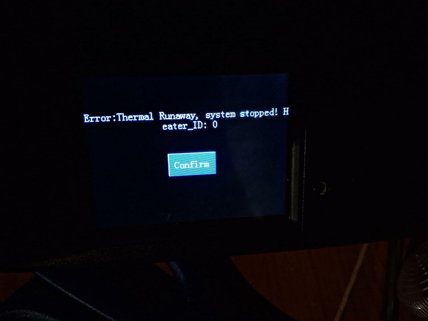

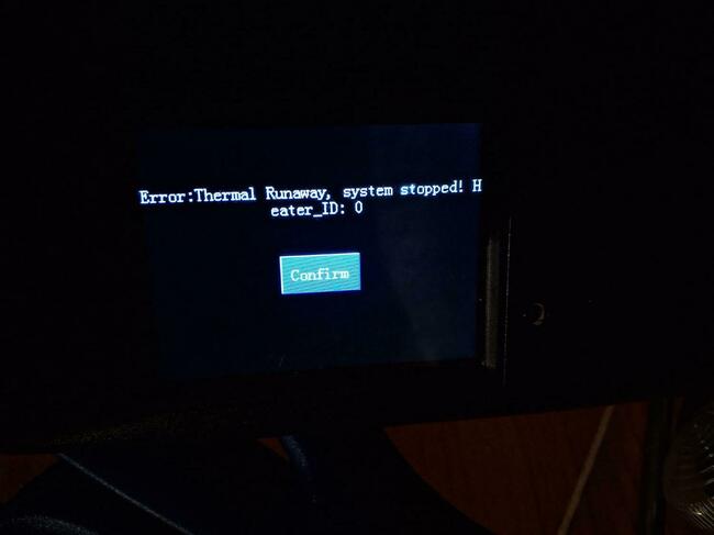

pade Inviato ieri alle 19:35 Inviato ieri alle 19:35 Sto avendo un problema con la stampante 3d,in cui si interrompe,si blocca tutto e segnala questo: Cita
dnasini Inviato 13 ore fa Inviato 13 ore fa Con buona probabilita' hai un problema con il termistore del piatto. Verifica il cablaggio x capire se si tratta solo di un connettore ballerino o se e' da sostituire. Altra prova che puoi fare e' quella di riscaldare solo il piatto e vedere se il problema nn si ripresenta. Fatto questo, prova nuovamente con entrambi, piatto e hotend Il problema del termistore e' subdolo e nn sempre ripetibile, quindi devi armanti di pazienza e fare delle prove. Se il problema e' quello, sostituire il sensore risolve il problema 2 Cita
Killrob Inviato 11 ore fa Inviato 11 ore fa @dnasini sicuro che sia il termistore del piatto? di solito ID:0 non è il termistore dell'Hotend? 1 Cita
dnasini Inviato 3 ore fa Inviato 3 ore fa Avevo il 50% 😄 IN effetti anche quando era capitato a me sulla CR20 avevo fatto casino :/.... Sorry 1 Cita
