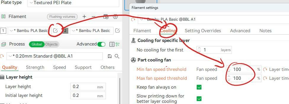

È un po' strano.
Ma forse il problema è la ventilazione; non so quanto sia freddo il vostro ambiente, ma un cambiamento così grande da uno strato all'altro potrebbe influire su qualcosa.
Ma questo è PLA: aumentare il raffreddamento al 100% per l'intera stampa.
edit.
Che tipo di materiale avete? PLA di Bambu?
Modificato da dziobu
5 ore fa, dziobu ha scritto:
È un po' strano.
edit.
si è pla di bambu
la temperatura dell ambiente è circa 12 /14 gradi
