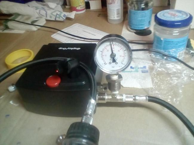

Ce l'hai l'air assist?
read_pressure_tank.thumb.jpg.5d6ce0f9581ad7424c9304ad767bcadd.jpgassist.thumb.jpg.fcb216411851161e6a454c3f86342cdc.jpg

Ho l'air assist e la messa a fuoco la faccio con una specie di dima diy (un blocco notes in cui ho segnato col calibro le pagine per lo spessore previsto dalla scomodissima dima fornita a corredo).
