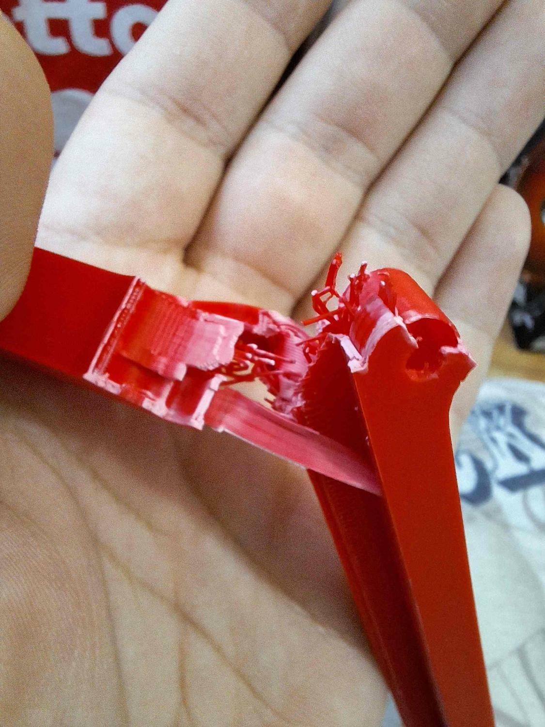

Ciao a tutti,
da qualche periodo ho comprato del ABS rosso di amazon, (so gia benissimo che la qualità non è delle migliori).
Da quando lo uso però ho notato che non esiste praticamente la l'adesione tra i layer, ho notato anche rompendo volontariamente i pezzi l'interno dei layer si presenta di colore bianco, quel bianco classico di una deformazione plastica. Mi sono informato e il la soluzione più probabile è la scrsa fusione del materiale e di conseguenza l'adesione.
I miei settaggi su Creality k1c sono:
Ugello 260, piatto 90, velocità 50, ventola normale 10% e 15% nei ponti.
Ora, la qualità di stampa di per se è ottima, stessa cosa per l'adesione al piatto, però i layer sembrano non aderire uno all'altro, ho persino deumidificato la bobina come consogliato per 4-6 ore.
Ora vorrei capire se c'è un mio errore o se proprio il materiale faccia schifo.
