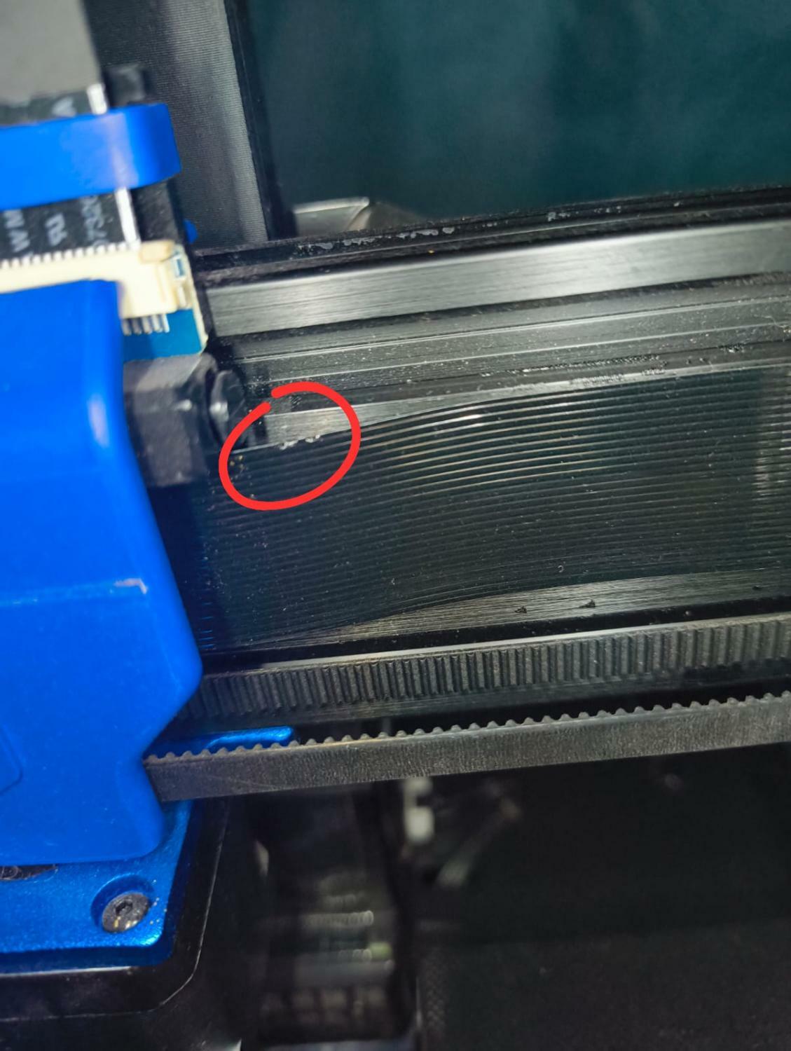

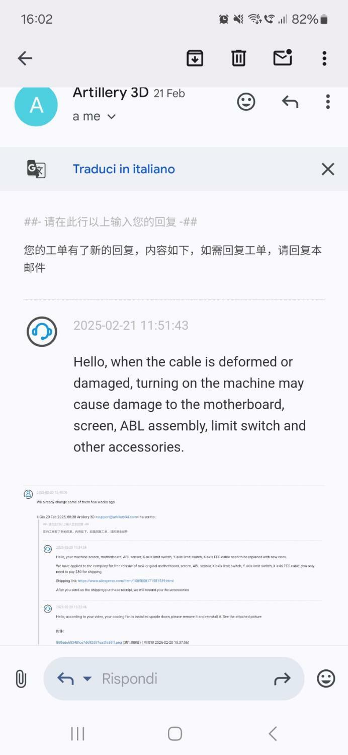

Ciao,ho risolto vari problemi per ottenerne sempre un altro dopo.adesso la stampante non dà segni di vita se non il led dell'alimentatore,l assistenza di artillery suggerisce che sia stato il danno causato dal cavo abl,dicendo che accendedola con questo problema ha bruciato i cavi e danneggiato la scheda madre e lo schermo.
È davvero possibile ciò?
  • Risposte 1
Si'.
Puoi provare a scollegare tutto dalla scheda e accenderla, cosi' vedi se non hai brucialo il microcontrollore.
