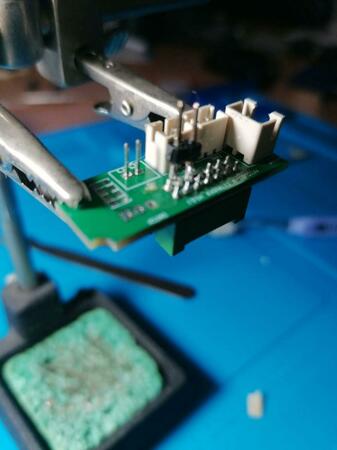

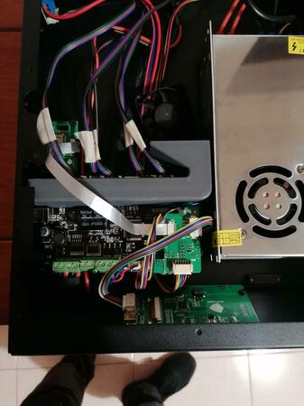

Qubit Inviato 18 Marzo Autore Inviato 18 Marzo Qualche foto, in merito alla sostituzione dei driver TMC2208 con nuovo condotto di raffreddamento (VRef 0,9V). Modifica alla schedina Hotend per il BLTouch. Cita

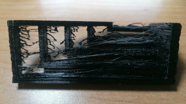

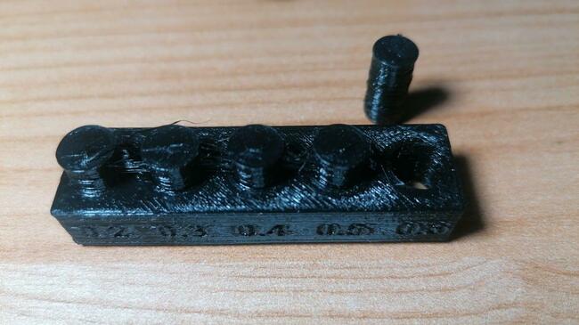

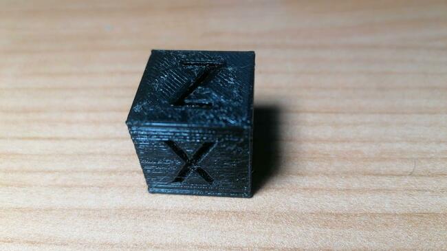

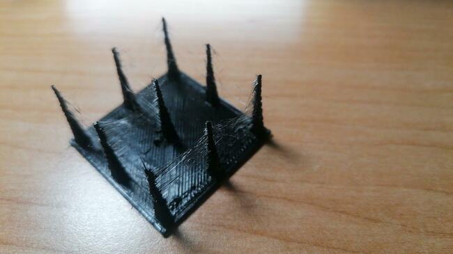

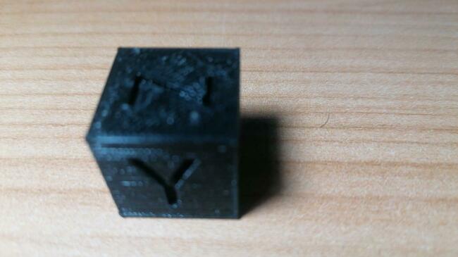

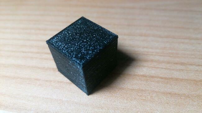

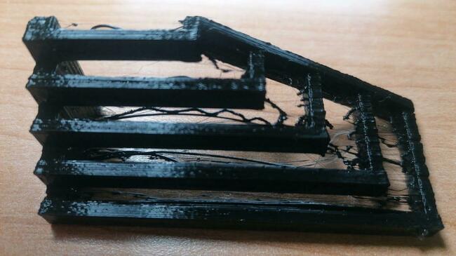

Qubit Inviato 18 Marzo Autore Inviato 18 Marzo Alcuni Test di stampa per iniziare qualche taratura che possa risolvere i diversi problemi riscontrati. Suggerimenti ben accetti. Cita
dnasini Inviato 18 Marzo Inviato 18 Marzo In primis, nn stampare oggetti di test in nero o bianco perché non si vedono i dettagli 😕 1 Cita
eaman Inviato 18 Marzo Inviato 18 Marzo 1 ora fa, Qubit ha scritto: Suggerimenti ben accetti. Parti dall'inizio: https://ellis3dp.com/Print-Tuning-Guide/ E' inutile che fai dei bridge quando non sei a posto con l'estrusione. 2 Cita
Qubit Inviato 19 Marzo Autore Inviato 19 Marzo 14 ore fa, eaman ha scritto: Parti dall'inizio: https://ellis3dp.com/Print-Tuning-Guide/ E' inutile che fai dei bridge quando non sei a posto con l'estrusione. Ho dato appena una sbirciata, mamma mia quanta roba, hai pienamente ragione e devo dare atto (ma già ne ero inconsciamente consapevole) che ho la necessità di un approfondimento di nozioni di cui avevo appena lambito la superficie. Ti faccio sapere. Grazie. Cita

Qubit Inviato 23 Marzo Autore Inviato 23 Marzo Il 18/03/2025 at 19:03, dnasini ha scritto: In primis, nn stampare oggetti di test in nero o bianco perché non si vedono i dettagli 😕 Hai pienamente ragione, faccio fatica io a vedere di persona, figuriamoci voi in foto, ma avevo la bobina nera inserita e non mi andava di sostituirla, ma rimedierò, per i prossimi test. 2 Cita

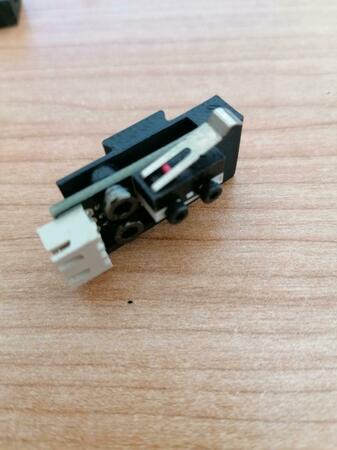

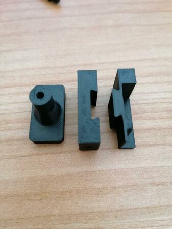

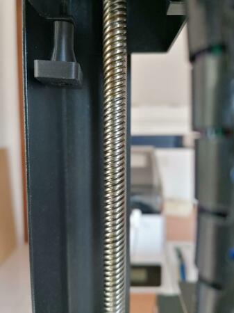

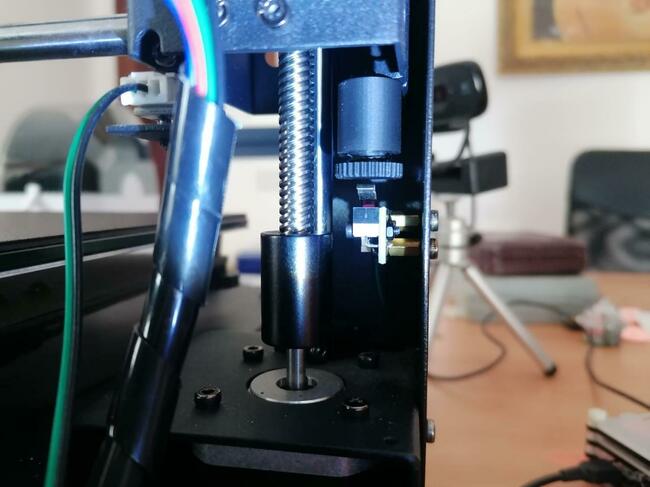

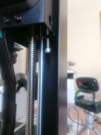

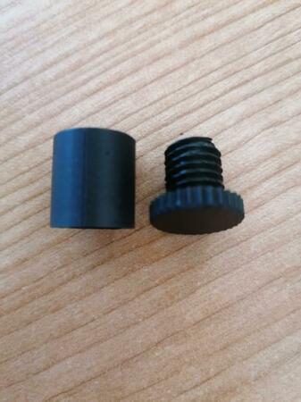

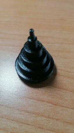

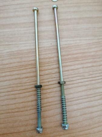

Qubit Inviato 23 Marzo Autore Inviato 23 Marzo Oggi volevo fare un aggiornamento. Ho apportato un ulteriore upgrade ai finecorsa dell'asse Z. Quelli originali non si potevano vedere ne tanto meno gestire. E' vero che non è che stai li ogni volta a regolare, ma solo l'idea mi dava fastidio e così ho provveduto sostituendoli con un regolatore a vite. Ho fatto diversi modelli. Il sistema originale è inguardabile, difficile da manovrare ma anche impreciso. Ho sviluppato un primo modello che prevedeva una regolazione dal basso, mentre la parte superiore era fissa. Al montaggio si è rilevato non proprio comodo, senza considerare la complessità (tre pezzi). Alla fine ho optato per tenere fisso la parte inferiore sfruttando i fermi originati e modificando solo la parte superiore che ho usato anche come regolazione. Sistema semplice ed efficace. Alla fine per quel che deve fare basta e avanza, però mi sono divertito, alla fine questo è quello che conta, almeno per me. Buona domenica a tutti. Il 20/03/2025 at 23:33, pippo72 ha scritto: ciao. anche io ho klipperizzato la mia i3megaS. La mappatura è "quasi" corretta nel senso che manca una "P". Mi spiego meglio con un esempio: per la trigorilla (normale) il pin per il servo è il D11 a cui corrisponde la port B5 esattamente come riportato quindi per Klipper il pin è il PB5. Nel mio printer.cfg la sezione bltouch è la seguente [bltouch] sensor_pin: ^PE4 control_pin: PB5 x_offset: 21 y_offset: -17 Ciao. Grazie, appena sistema le tarature suggerite da Eaman, mi dedico al BLTouch che al momento fa un po' i capricci, mi sa che il clone ha dei problemi di base. Spero di sbagliarmi, ma staremo a vedere. Colgo l'occasione, ma hai lasciato la testina originale o hai apportato la modifica come ho fatto io? A parte Klipper. 1 Cita
eaman Inviato 23 Marzo Inviato 23 Marzo (aggiornato) 3 ore fa, Qubit ha scritto: Ho apportato un ulteriore upgrade ai finecorsa dell'asse Z Fai bene una z-tower per vedere di non aver introdotto z-lines, quelle barre trapezie devono potersi muovere: https://www.printables.com/model/393668-simple-z-bandingwobble-test-tower > mi dedico al BLTouch che al momento fa un po' i capricci, mi sa che il clone ha dei problemi di base. Fai l'accuracy test della probe e lo vedi subito, questo e' 3D Touch: https://store.piffa.net/3dprint/ender/first_layer/probe accuracy.txt - https://store.piffa.net/3dprint/ender/first_layer/ FYI: porta sfiga montare end-stops, probes su roba stampata in 3D pure incasinata: se ti si muove qualcosa di 0.02mm gia' ti sballa il primo layer 😕 Basta la polvere su un end stop switch per incasinare. Modificato 23 Marzo da eaman 1 Cita
