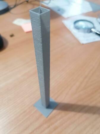

Io quelle le stampo in vase mode, es:
Non sapevo cosa fosse il vase mode (in realtà nella stampa 3D sono tante le cose che non conosco), questo è il risultato:  "Che ne pensi?
A ogni modo il video che mi hai linkato è interessante, appena ho un po' di tempo me lo guardo per bene, soprattutto per le regolazioni delle viti, avendo smontato quelle parti non vorrei che ne rimontarle ho creato delle forzature che tolgono flessibilità alla meccanica.
Per il BLTouch ti aggiorno.

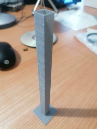

Poi ho fatto anche questo come test. Nel complesso non sembra male (a mio parere) a parte i fili che penso siano dovuti a un retrazione scarsa, forse sistemando qualche altro parametro si potrebbe migliorare. Ma come si fa a valutare effettivamente un Test come quello che ho fatto?
L'estrusione non e' ancora a posto, anzi e' messa proprio male, e' presto per vedere possibili z-lines.
Regola rotation-distance dell'estrusore, poi fai retrazione e pressure advance, poi flow (in genere il PLA mettilo a 0.94% per partire per quanto tu adesso sei sottoestruso).
https://ellis3dp.com/Print-Tuning-Guide/articles/index_tuning.html
Read/follow these in order.
