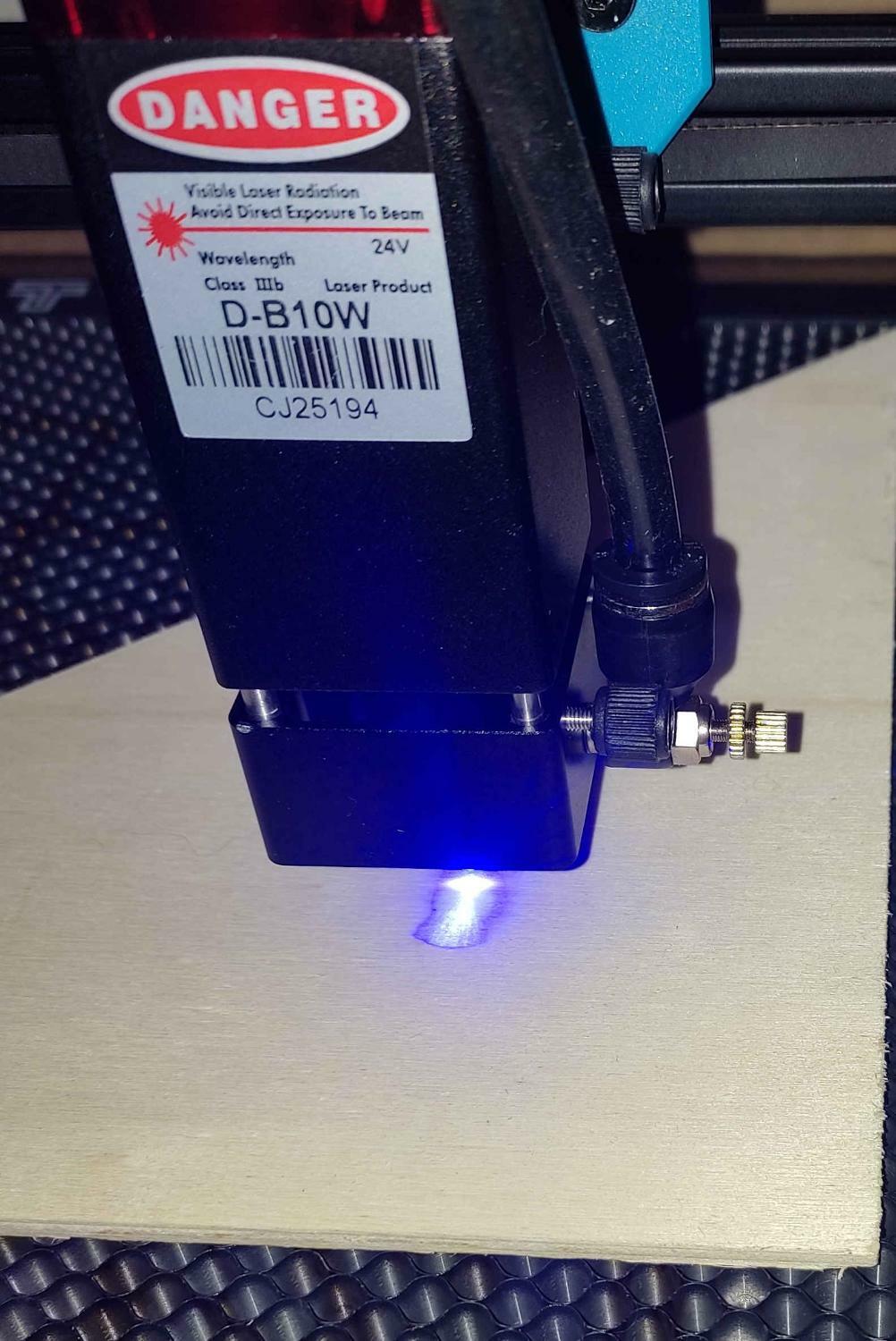

nick091 Inviato 7 Marzo Inviato 7 Marzo (aggiornato) Ho ricevuto il nuovo TTS-10 Pro ed ho visto che il laser proietta una immagine sgangherata Questa prova l'ho fatta con il Fire di Lightburn ma succede in anche durante il taglio. Che ve ne pare? Peraltro i tests di taglio sui materiali sono soddisfacenti. Il taglio è pulito e rispetto al TT-55 Pro, a pari % di potenza, la velocità è effettivamente doppia Modificato 7 Marzo da nick091 Cita
Killrob Inviato 7 Marzo Inviato 7 Marzo 2 ore fa, nick091 ha scritto: Ho ricevuto il nuovo TTS-10 Pro ed ho visto che il laser proietta una immagine sgangherata che vuol dire? non capisco Cita
nick091 Inviato 7 Marzo Autore Inviato 7 Marzo Non dovrebbe essere un cerchietto quello proiettato sul legno con il comando fire? Il contorno rossiccio dell'area è più un'ellissi che un cerchio La zona più illuminata poi mi sembra una medusa. Cita

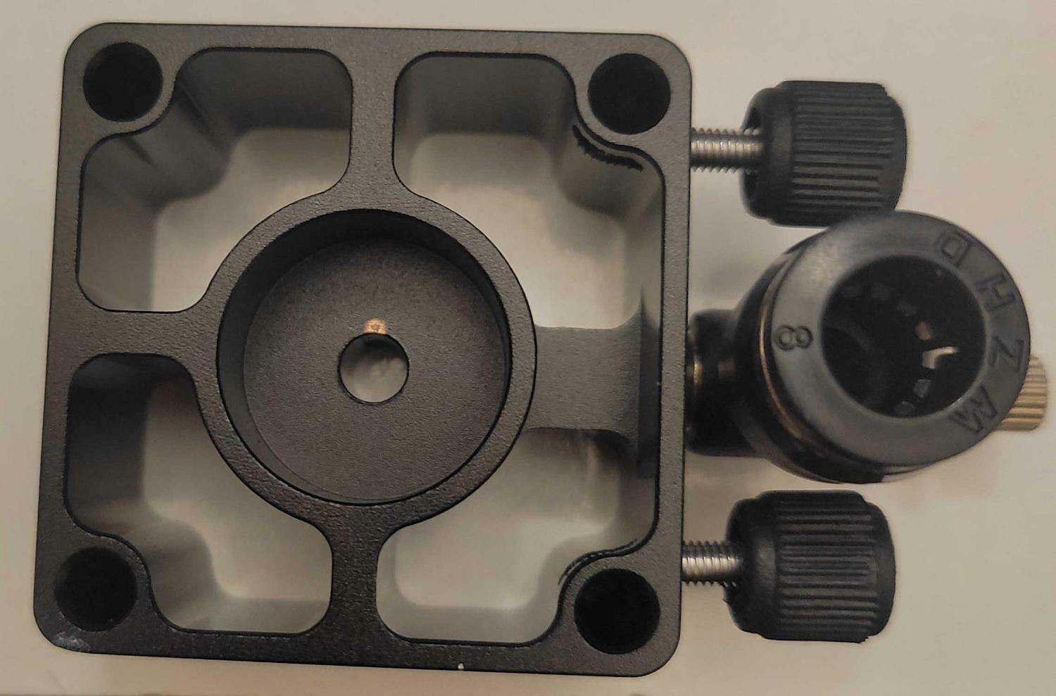

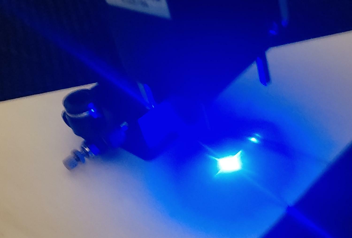

nick091 Inviato 8 Marzo Autore Inviato 8 Marzo Ho provato a fare il comando fire togliendo il distanziatore che fa anche da aggancio per la pompa ad aria. Il raggio è molto più concentrato ma è apparso un secondo punto illuminato, un fantasma Poi sono andato a guardare dentro il distanziatore ed ho notato che la verniciatura è saltata in un punto Visto che la direzione è la stessa mi viene da pensare che il raggio fantasma lo abbia consumato Cita
Soluzione Killrob Inviato 9 Marzo Soluzione Inviato 9 Marzo Questo modulo usa una lente LD+FAC+C il che vuol dire che il suo punto di fuoco ottimale è di 0.08x0.08mm, il fatto che lo vedi come ellisse e che all'interno del soffiatore la vernice è saltata in un punto mi fa pensare che il modulo sia difettoso, manda queste foto all'assistenza twotrees con le debite spiegazioni e fatti cambiare il modulo 1 Cita

nick091 Inviato 5 ore fa Autore Inviato 5 ore fa Mi è arrivato il pezzo in sostituzione e dalle prove che ho fatto va molto bene. Speriamo che duri... Cita
