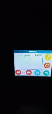

Cristina89 Inviato 6 ore fa Autore Inviato 6 ore fa 4 minuti fa, dnasini ha scritto: dove? puoi girare una foto? rieccomi, nel frattempo mi è arrivato un PLA nuovo (tempismo perfetto di amazon) ed ho provato con quello (in caso in cui il precedente avesse preso trp umidità). Adesso il filamento esce (allego foto xkè video dice che trp grande) ma poi quando provo a selezionare un file da fare mi esce questo errore.... Cita
dnasini Inviato 6 ore fa Inviato 6 ore fa per il video, puoi fare upload su youtube o similare e postare il link.....ma fammi capire, ora x magia il filamento esce? che e' cambiato nel frattempo? il file che selezioni da stampare ha mai funzionato in passato? ser scaldi solo il piatto (es 50C) che succede? Cita

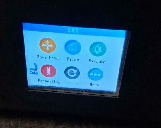

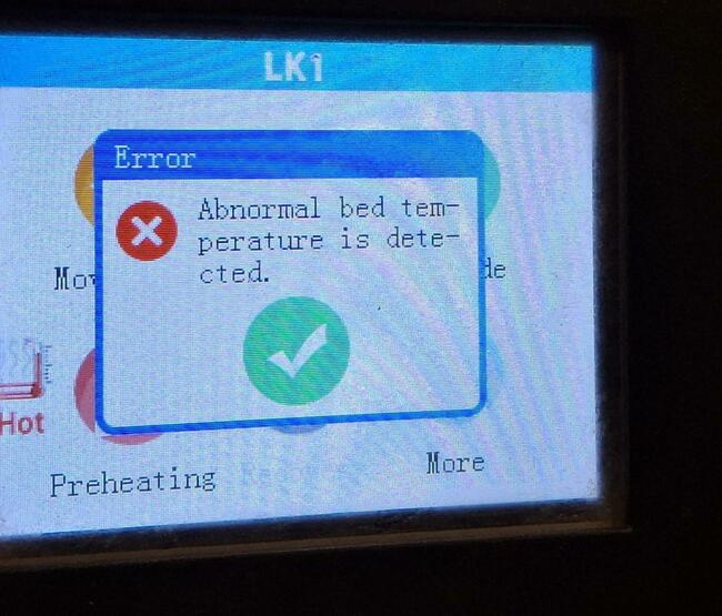

Cristina89 Inviato 5 ore fa Autore Inviato 5 ore fa 40 minuti fa, dnasini ha scritto: per il video, puoi fare upload su youtube o similare e postare il link.....ma fammi capire, ora x magia il filamento esce? che e' cambiato nel frattempo? il file che selezioni da stampare ha mai funzionato in passato? ser scaldi solo il piatto (es 50C) che succede? proverò per il video. Per il filamento credo non uscisse xkè preso trp umidità ma dopo rimetto quello vecchio e faccio la prova il file che ho usato ha sempre funzionato, ho provato anche con un file basico che ti danno loro ma nulla per scaldare il piatto a 50 PROVO SUBITO 3 minuti fa, Cristina89 ha scritto: proverò per il video. Per il filamento credo non uscisse xkè preso trp umidità ma dopo rimetto quello vecchio e faccio la prova il file che ho usato ha sempre funzionato, ho provato anche con un file basico che ti danno loro ma nulla per scaldare il piatto a 50 PROVO SUBITO KE PALLE....adesso appena accendo esce quest'errore e accanto al pulsante per riscaldare c'è scritto COLD(allego foto)..non finirò più... 🤧 sto lavorando per caricare il video Cita
dnasini Inviato 5 ore fa Inviato 5 ore fa ma scaldi solo il piatto o anche l'hoend nello stesso momento? Cita

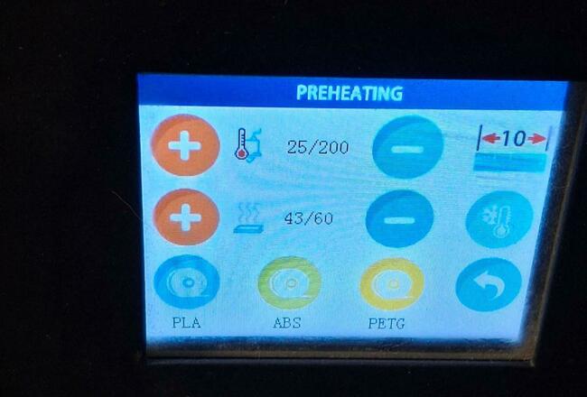

Cristina89 Inviato 4 ore fa Autore Inviato 4 ore fa 56 minuti fa, dnasini ha scritto: per il video, puoi fare upload su youtube o similare e postare il link.....ma fammi capire, ora x magia il filamento esce? che e' cambiato nel frattempo? il file che selezioni da stampare ha mai funzionato in passato? ser scaldi solo il piatto (es 50C) che succede? ecco il video diviso in 2 parte 1 video-part-1_HwtHDmfS.mp4 Adesso, Cristina89 ha scritto: ecco il video diviso in 2 parte 1 video-part-1_HwtHDmfS.mp4 parte 2 video-part-2_5Zft2r6j.mp4 7 minuti fa, dnasini ha scritto: ma scaldi solo il piatto o anche l'hoend nello stesso momento? oddio...xdonami non so cosa sia l'hoend.... io scaldo tutto dalla macchina come nel video... 6 minuti fa, Cristina89 ha scritto: ecco il video diviso in 2 parte 1 video-part-1_HwtHDmfS.mp4 parte 2 video-part-2_5Zft2r6j.mp4 oddio...xdonami non so cosa sia l'hoend.... io scaldo tutto dalla macchina come nel video... la macchina quando clicco sul pulsante RISCALDAMENTO fa sia ugello che piatto adesso non mi fa nemmeno accendere....come accendo mi da errore quindi non riesco a diminuire i Gradi Cita
dnasini Inviato 4 ore fa Inviato 4 ore fa 11 minuti fa, Cristina89 ha scritto: oddio...xdonami non so cosa sia l'hoend.... scusami intendevo l'hotend, il blocco azzurro che hai cambiato a che temperatura hai impostato hotend e piatto? Cita
