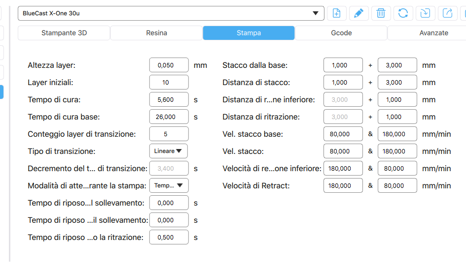

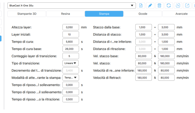

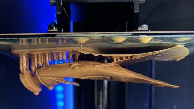

luca00 Inviato 2 ore fa Inviato 2 ore fa Salve a tutti ho due stampanti elergoo mars 4 ultra che hanno sempre fatto le brave ... ho cambiato FEP da opaco a trasparente a tutte due le stampanti , perche si erano bucati . in allegato i parametri diversi che mi ha dato un amico . ho un problema riesco a stampare solo pezzi piccoli sino a 2 cm in larghezza e lunghezza .. quando preparo lo stesso file piu grande tipo 10-15 cm esce la base escono i piantoni esce il pezzo da stampare ma a meta'..incompleto non si attacca bene alla base in allegato ho fatto foto .... sto cambiano i parametri in continuazione ,,, ma non trovo soluzione AAIUTTOOOOOO Cita
dziobu Inviato 4 minuti fa Inviato 4 minuti fa 2 ore fa, luca00 ha scritto: ho cambiato FEP da opaco a trasparente a tutte due le stampanti , perche si erano bucati . Sostituito con lo stesso film spesso? 2 ore fa, luca00 ha scritto: in allegato i parametri diversi che mi ha dato un amico . ho un problema riesco a stampare solo pezzi piccoli sino a 2 cm in larghezza e lunghezza .. quando preparo lo stesso file piu grande Non avete mai usato questa resina prima d'ora o non avete mai stampato nulla di più grande prima d'ora? 2 ore fa, luca00 ha scritto: sto cambiano i parametri in continuazione ,,, ma non trovo soluzione AAIUTTOOOOOO Ma cosa state cambiando e per cosa? Nei miei profili, tutte le resine hanno tempi di primo strato di 50-70 anni. Voi ne avete la metà. Avete un dettaglio vuoto nel mezzo? Sembra che sia pieno e che affondi sotto il suo stesso peso. Di solito le stampe in resina sono solo la parete esterna (1-3 mm + supporti interni), perché è così che vengono meglio (Forse non sempre, ma di solito è uno degli errori fondamentali) Mostrate l'aspetto del progetto e l'aspetto del dettaglio che non è venuto fuori. Cita
