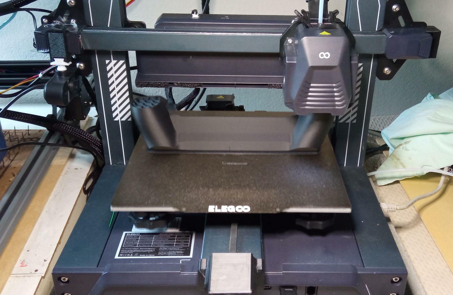

Ho seguito tutti i consigli che mi avevate dato e questi sono i risultati ottenuti. Un angolo del pezzo, dopo quasi un'ora abbondante di stampa, ha cominciato a deformarsi (warping), creando così una superficie difettosa e facendo sì che l'estrusore grattasse sul pezzo. Nella seconda foto, una parte della stampa presenta una superficie rugosa e irregolare; potrebbe essere causata dal calore o dipendere dal warping, dato che si trova nello stesso lato dove è avvenuto il distacco dal piatto di stampa?
Quali potrebbero essere i problemi, visto che continua a darmi gli stessi errori? È davvero frustrante non riuscire a trovare una soluzione efficace. Ho eseguito il livellamento del piatto sia manualmente che automaticamente, e ho settato lo Z-offset come mi avevate suggerito. C'e qualcosa che sbaglio ancora?
Grazie

Scrivo due post perché non riuscivo a caricare altre foto. Su questo componente non ho avuto problemi di warping, ma come si vede, ho ancora il problema della rugosità su alcune aree del pezzo.
Nella seconda foto si è creato un layer sporgente dopo circa un'ora, e non capisco come possa essere successo. Più che altro, sembra capitare più o meno sempre alla stessa altezza.

6 minuti fa, Killrob ha scritto:
Con che temperatura di piatto lo hai stampato?
Primo layer: piatto 65 C
I successi layer: piatto 60 C
I primi 4 layer li ho fatti con la ventola spenta
la "rugosità" può dipendere dal fatto che stampi l'infill troppo veloce e quando va a coprire con i top layer fa quel difetto, lo risovi stampando l'infill a velocità minore e magari aggiungendo uno strato di top layer.
Lo scalino te lo fa quando comincia a stampare le pareti del cilindro, almeno questa è la mia impressione da quanto vedo nelle foto, anche li diminuisci la velocità di stampa, almeno per quei layers
per il PLA quella temperatura è troppo alta, prova a 55° il primo layer e 50° tutto il resto
Ma come faccio a sapere quali sono i layer come mi interessano? Perchè si sono quelli iniziali ma non sono proprio i primi primi. Dovrei minuire la velocità ipoteticamente la sparo a caso per i primi 50...?
tutti gli slicer ora in circolazione danno la possibilità di variare la velocità di stampa da un certo layer fino ad un altro, che slicer usi?
Le cose di base le hai provate?
* Asciugare il filamento
* Cambiare nozzle
Avrai ancora il piatto unto, a occhio sei sovraestruso: fai il flow test o riduci di un 5%.
C'e' anche da dire che alcuni di quei pezzi e' facile che facciano warping, dovresti arrotondare gli angoli e vedere che non siano tanto pieni, usare un infill non rettilineo.
Magari puo' essere anche il filamento a non essere indicato.
