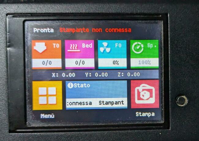

... ho un problema con la mia stampante GENIUS. Il problema è che il display mostra le due temperature (T0 e BED) a 0°C. In pratica mi scrive 0/0. Oltre a questo non comanda più i motori, neanche in manuale.
Cercando in rete ho capito che il problema potrebbe essere il Ribbon flat cable collegato sulla scheda hotend dell'estrusore. Vi risulta?

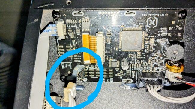

Ultima cosa: dietro al display c'è un cavo a tre conduttori bianchi che, va verso la scheda alla base dell'asse X. Purtroppo si è staccato dal lato display e non riesco a capire come era collegato, dato che è un connettore a tre pin e sulla scheda ci sono 6 pin (3x2). Avete una foto per capire come collegarlo?
P.S. aggiungo le foto della schermata e del cavo scollegato dietro al display.

per il primo... non credo che sia il ribbon flat cable perché il piatto non passa da quel cavo, per il secondo ti direi di cercare su reddit se qualcuno ha la foto dei collegamenti posteriori del display.

Il problema sul FLAT collegato alla hotend, c'è, in quanto posizionando l'estrusore a metà corsa e muovendo il FLAT con le mani, si resetta la stampante o comunque fa cose strane.
La cosa che mi lascia perplesso è che effettivamente (come giustamente dici te) la T-BED va direttamente sulla scheda MKS, e scollegando il FLAT della hotend (giusto per evitare problemi), dovrei vedere la temperatura del piano sul display. invece scrive sempre 0°C

Ho risolto con la scheda MKS! Il problema era un VIA (i fori che servono per mettere in comunicazione le piste con i vari layer del PCB) poco distante dal PIN 3 di U2. Ho visto che mettendo il puntale dell'oscilloscopio proprio sul PIN 3 (TXD0) di U2, leggevo il segnale della UART diretto al display, mentre sulla resistenza Rt (in serie sulla pista diretta al pin 6 di AUX-1) non arrivava alcun segnale. Questo spiega il perchè le temperature erano tutte e due a 0°C (anche quella del BED che va diretta sulla MKS) e non riuscivo a comandare nulla dal display.
Ho fatto in ponticello con un filo tra il PIN 3 di U2 e la resistenza Rt.
Ora funziona tutto!
