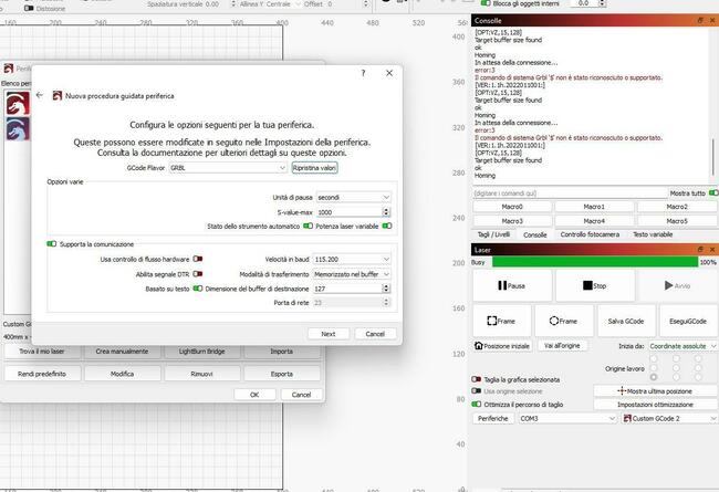

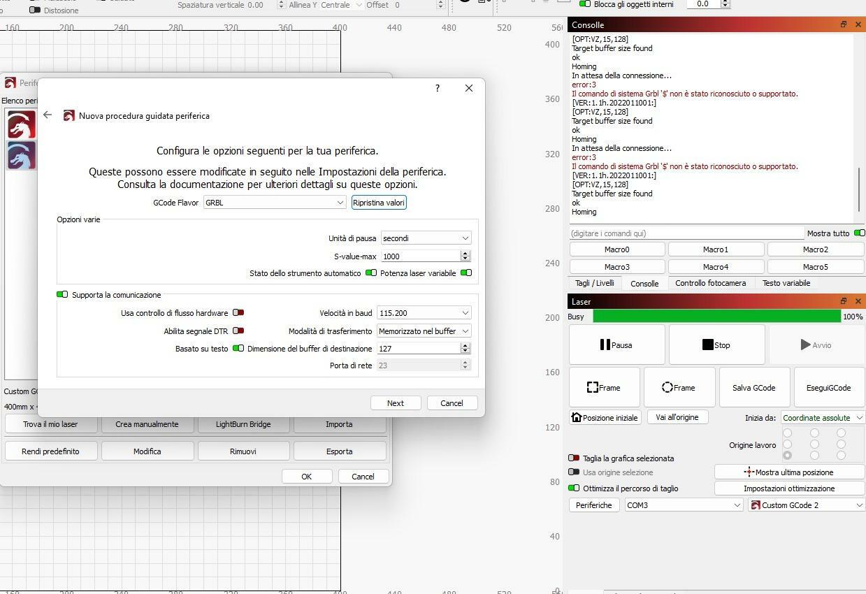

Ciao a tutti, sto avendo problemi col mio atomstack.
Come vedete in foto la macchina si connette tramite usb normalmente ma poi rimane bloccato su "busy" e non vuole più ricevere comandi. Ha sempre funzionato fin'ora con questa configurazione ma a un tratto, ecco qua.

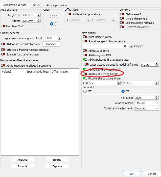

Forse è stato attivato il “clustering"? In tal caso, deselezionarlo.
Modifica->Impostazioni periferica

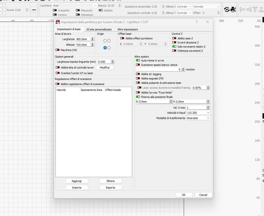

E perché avete un dispositivo “Custom GCode” e non un GRBL? Avete dei codici dedicati? Nel log il dispositivo riporta la versione 1.1h, quindi dovrebbe funzionare.
Perché sto facendo tentativi con altre copie dell' originale che funzionava. Infatti si chiama "Custom GCode 2"
Risolto creando nuova periferica GRBL. Grazie del consiglio!
