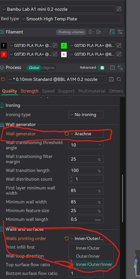

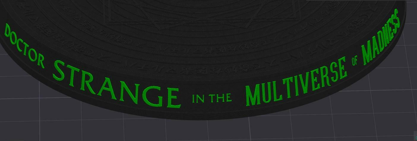

Ciao a tutti,
premetto che è la prima volta che mi capitano problemi con bambù studio, questa è una stampa che ho già fatto in passato, Il nuovo problema che si è creato è che da passare dalla preparazione all'anteprima del pezzo si creano dei problemi di colore tra una lettera e l'altra, come se invece di creare gli spazi il software decidesse di fregarsene di quella zona. Il tutto è alto 5 mm, cosa già testata in passato, e l'ugello è da 0.2 mm. Il punto è che qualche mese fa non mi si creava questo problema....
È un errore software oppure ho toccato qualcosa di strano??1000007934_11zon.thumb.jpg.84cae2ea3bed8cb9bd73a35b5fa9665c.jpg

Il design è tragico. L'ho migliorato un po'; non è ancora perfetto, ma credo sia molto meglio.
(Non posso allegare file più grandi)
Bambu/Orca Studio nei è in grado di gestire la colorazione; la maschera funziona meglio.
Disegno e maschera per il colore dell'iscrizione: http://xyzyk.ddns.net/inne/stl_and_mask.rar
Include anche Arachne e l'ordine corretto di stampa dei contorni:
Ecco come appare il vostro profilo:
Progettare con il proprio profilo: http://xyzyk.ddns.net/inne/Doctor_strange_altar_v3_popr.3mf.rar

Sono riuscito solo ora a dare un occhiata al tuo file. Grazie per consiglio dei modificatori, sinceramente non ne ero a conoscenza... però non ho ancora capito cosa centra la tragedia col mio progetto, e nemmeno le migliorie che hai fatto per renderlo quasi perfetto. Magari ti stai sempre riferendo ai modificatori/maschere.
In ogni caso grazie!
Nei prossimi giorni farò una stampa di prova e vi farò sapere.
P.s. una volta Bambu Studio se coloravo una cosa quella era, ora bisogna usare questi stratagemmi particolari🤣

Non si tratta di un oggetto corretto, ma piuttosto di un composto di molti.
(Fine della lista:)
Non è una struttura perfettamente riparata, ma tecnicamente è coerente.
L'ho fatto perché non volevo colorare a mano.
Normalmente queste cose si fanno creando modificatori dedicati insieme al progetto.
edit.
Per essere chiari: in questo caso particolare, riparare il modello non è servito a molto 😛 Si trattava principalmente delle impostazioni.

Il modello è stato fatto volutamente in più parti sia per comodità su Fusion che per comodità da colorare su BS (ovviamente prima di essere a conoscenza dei modificatori), poi posso concordare con te che ci sia qualche cosina da riparare, ma lavorando con pezzi cosi piccoli me lo aspettavo. In ogni caso sono riuscito nel mio intento e con i modificatori ammetto che è nettamente più facile e comodo.  Quindi Grazie!
Oggi parte la stampa da 15 ore, domani si vedranno i risultati.
Purtroppo ho dovuto fermare la stampa dopo tre quattro ore, la soluzione che mi hai consigliato tu funziona ma solo fino a un certo punto. Le lettere esterne sono troppo poco esposte e quindi tendono a staccarsi data la loro sottigliezza. La soluzione trovata da Bambulab è sempre la migliore... adesso proverò a creare una via di mezzo dove i modificatori saranno a metà strada tra l'interno e l'esterno quindi le lettere potranno appoggiarsi sul pezzo.
  • Soluzione
Buongiorno, confermo la mia soluzione precedentemente proposta. Per quanto abbia mandato un ticket di supporto a Bambulab (siccome ci sarà un qualche bug di colorazione), la soluzione dei modificatori è precisa e ottimale, basta solamente fare in modo che i modificatori non siano solo realtivi alla posizione ma che rientrino leggermente verso l'interno del pezzo. Questo permette alla parte colorata di essere salda precisa e pulita (come la prime tower).
Grazie a tutti per il supporto e soprattutto "dziobu" per il consiglio dato!!
