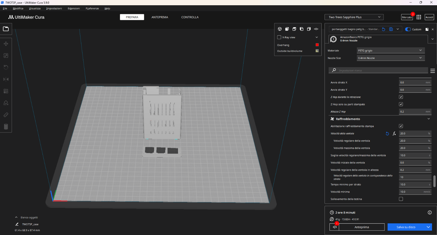

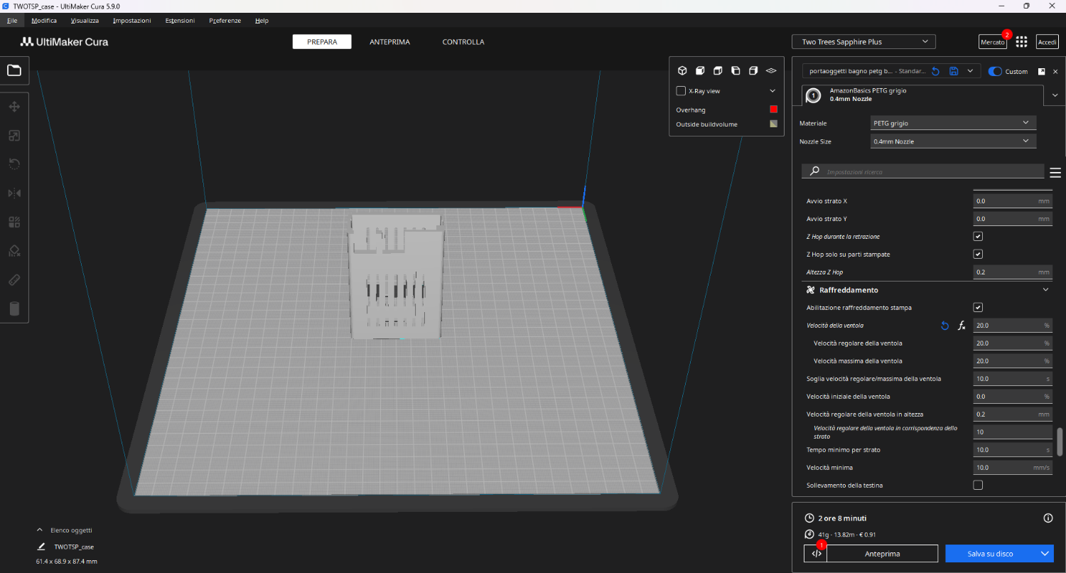

Killrob Inviato 9 ore fa Autore Inviato 9 ore fa ok adesso ho un problema diverso, ho terminato le configurazioni ma la stampa viene specchiata sugli assi nella foto di cura vedete come slicera i pezzi. quando comincia la stampa fa una prima linea di inizio alla sinistra del piatto. invece adesso mi trovo la linea a destra e i pezzi invertiti, come se il piatto fosse girato spero di essermi spiegato ecco.... mi stampa così Cita
