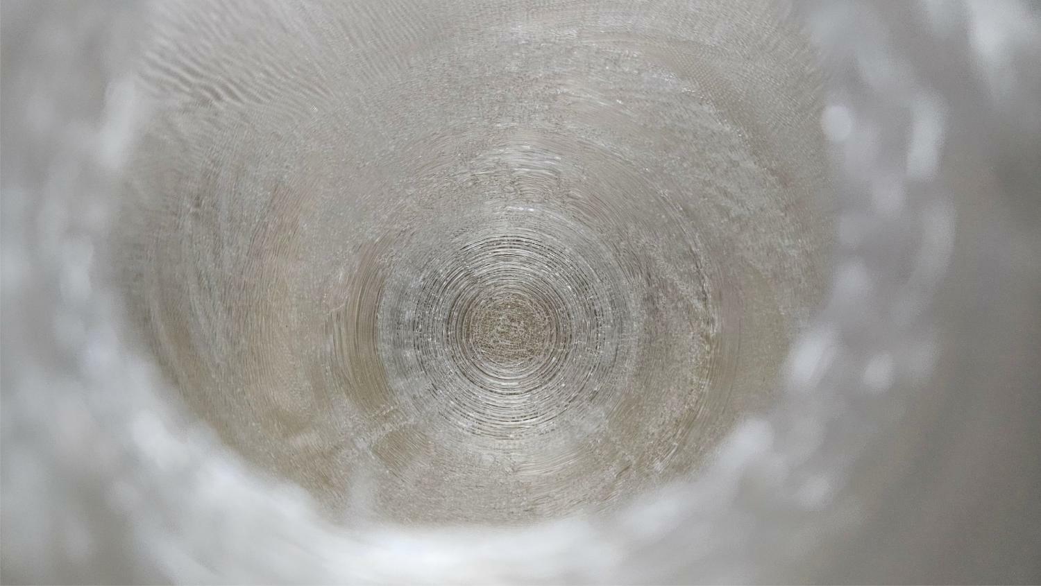

file da costruire una specie di vaso dalle pareti di circa 3 mm e una base .
problema1 - non riesco ad impostare i parametri e la macchina spesso perde passi.
problema 2 - il materiale non viene trasparente
problema 3 - la base del pezzo è arrotondata e il deposito del materiale in quel punto è molto grossolano. molto brutto esteticamente
problema 4 non riesco a staccare i supporti (organici) credo a causa dell'ugello  da 0.8.

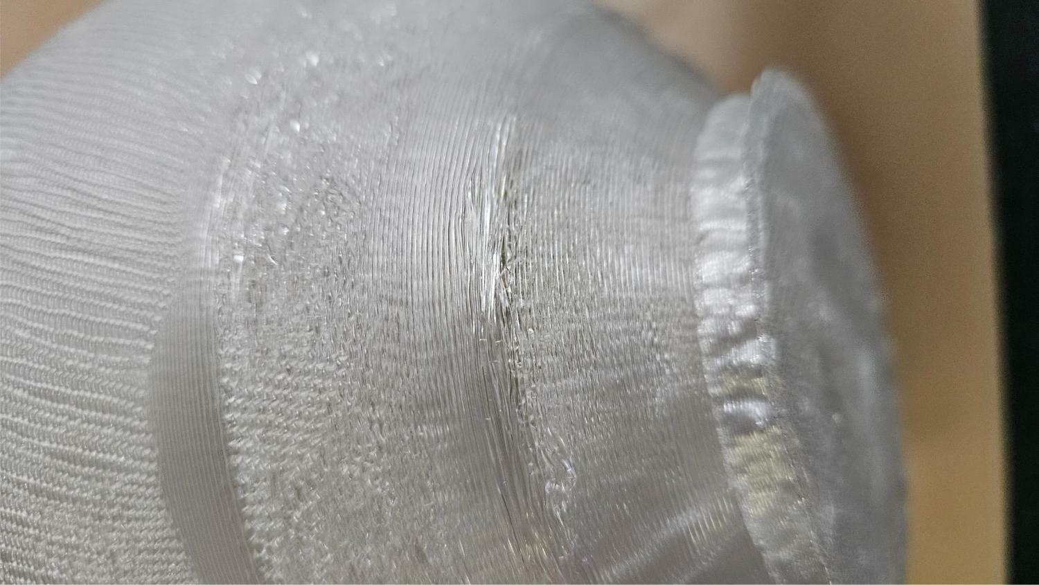

Senza foto si può solo tirare a indovinare, ma sembra un problema di calibrazione.
Dopo aver cambiato l'ugello, la stampa deve comunque essere calibrata. Cambiano le velocità (qui il vantaggio della stampa volumetrica rispetto alla stampa normale) e le temperature, la retrazione sarà diversa, ecc.
Premetto che senza una foto del risultato della stampa, capire il problema e' piu' complesso. Ad ogni modo provo a darti un primo feedback ad ogni punto
1) quello che scrivi nn ha molto senso.... di che parametri parli? poi un motore perde passi se sono sbagliate le accelerazioni o le velocita'. Hai mai stampato bene con questa stampante? se si, cosa e' cambiato in questa stampa?
2) Il PETG, come il PLA, non e' perfettamente trasparente (scordati il plexiglass x intenderci), e' traslucido
3) Senza una foto risulta difficile capire la problematica sosi' come la descrivi
4) per PETG e' difficile di suo staccare i supporti, ad ogni modo, qui devi lavorare sui settaggi dell'ultimo layer prima del contatto con il pezzo e sulla distanza tra pezzo e supporto. Devi fare delle prove x trovare l'alchimia giusta.
