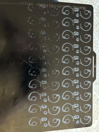

Sto provando questo nuovo materiale PA-CF e ho riscontrato problemi in parecchi momenti.
1) non aderiva al piatto di stampa, probabilmente perché non era il piatto più idoneo per quel materiale ma avevo solo quello e quindi un po’ di colla e ho risolto il problema, però se avete consigli ditemi pure.
2) il materiale dopo un po’ non viene più estruso (vedi foto). fa un po’ di trattini e poi scompare completamente. nella foto è al 1º strato però nella stampa precedente è successo quasi alla fine della stampa.
il nozzle è nuovo, prima stampa in assoluto, anche se il problema mi è capitato esattamente uguale con il nozzle precedente.
presmessa: ho già stampato materiali più rigidi tipo il PPA-cf, e lì nessun problema, parecchie stampe senza problemi, quindi evidentemente è il tipo di filamento (?)
uso un ugello da 0.4 ma ho già ordinato uno da 0.6 nel caso fosse quello il problema, anche se come dimensioni consigliate va bene.
potrebbe anche essere che il problema sia il tipo di filamento (?) anche perché non è uno ufficiale bambulab
ho anche impostati tutti i parametri consigliati per quel tipo di materiale, velocità, temperatura, piatto.
non riesco a venirne a capo, soluzioni?
grazie

1 ora fa, dnasini ha scritto:
Il flusso di stampa lo hai ricalibrato?
allora se intendi impostare i parametri in base al tipo di filamento su bambustudio si, se invece intendi tipo fare tutti vari test di calibrazione tipo quelli del cubo con un muro solo o la temptower no
e comunque (quando e se riesce a stampare il pezzo completo) la finitura perfetta quindi bho
