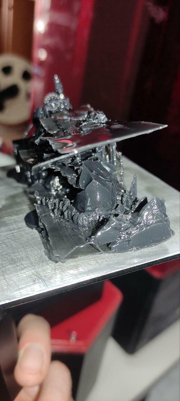

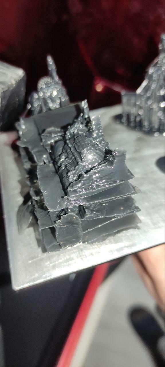

Sono qui con un problema che mi è sorto a inizio settimana,la mia Sutrn 2 8k ha smesso di funzionare,è da un paio di anni che la uso,6 mesi fa ho smesso di stampare,lunedi volevo riprendere e ho accesso la stampante livellato il piatto ancora per sicurezza e messo in stampa,la stampa è riuscita e ne ho messa a fare un'altra,ma questa volta ci sono stati dei problemi,praticamente adesso tutte le stampe mi vengono cosi(sono le prime 6 foto)
ho cercato delle soluzioni ovvero:
Cambiare il fep-nulla
Cambiare il piatto-nulla
Ricalibrare il piatto-nulla
Pulire tutto per bene,vaschetta,piatto,ecc-nulla
Poi ho fatto delle stampe di prova ovvero ad ogni lato della stampante e con mia sorpresa ho scoperto che nella parte posteriore della stampante le stampe vengono ma davanti nulla
Allego le foto del piatto con meta stampe riuscite

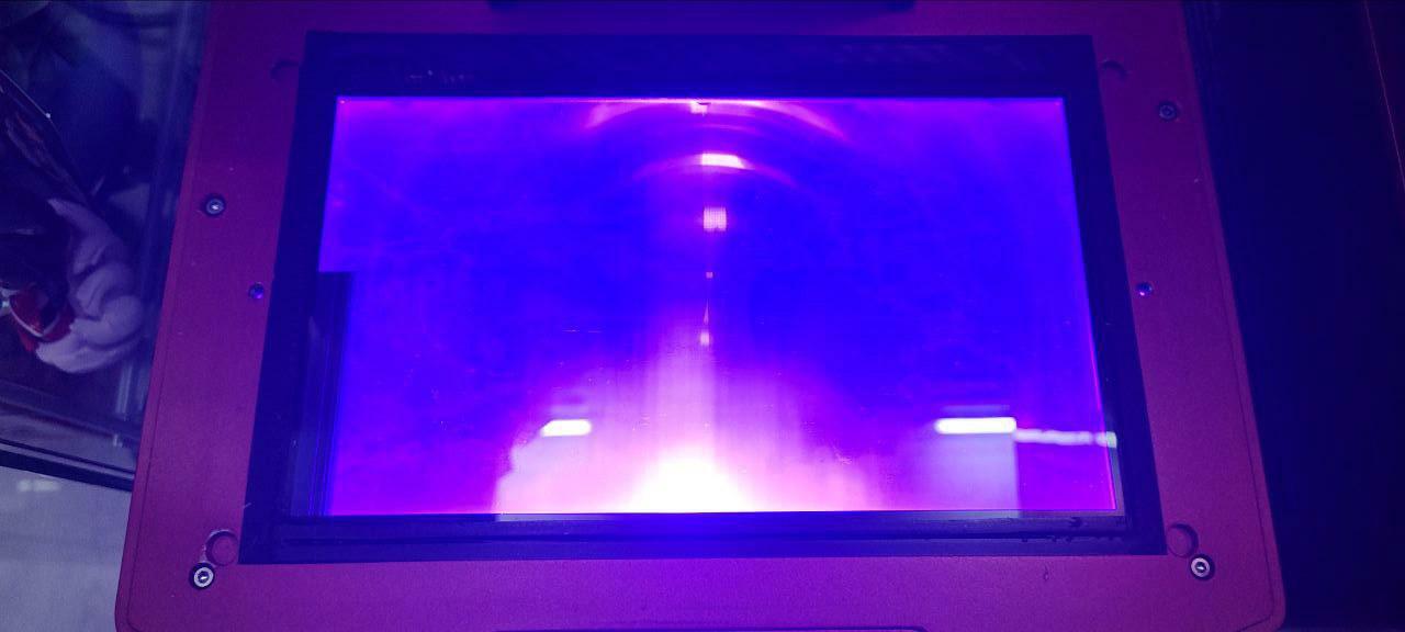

Poi non so come mi è venuta l'idea di vedere se magari lo schermo avesse qualcosa di anomalo ed ho riscontrato dei pixel bruciati,una striscia nera al lato sinistro
Allego anche queste foto
Quinidi la mia domanda adesso è,il problema è quella striscia nera di pixel bruciati? e se è quello non dovrebbe non stampare solo li e non per metà schermo?
Oltre a cambiare lo schermo che ho visto viene venduto a prezzi abbastanza alti c'è altra soluzione?

  • Risposte 1
Expand
esatto, in teoria se non metti le stampe nel punto bruciato dovrebbe stampare bene ma! se la luce filtra dalla zona "rotta" ti polimerizza la resina in modo incontrollato e probabilmente la stampa fallisce comunque.
Expand
puoi smontare lo schermo e provare a pulire il connettore del flat cable, forse è solo un problema di connettori e non necessariamente lo schermo...anche se credo sia lo schermo.
purtroppo gli schermi costano cari, c'è poca da fare
