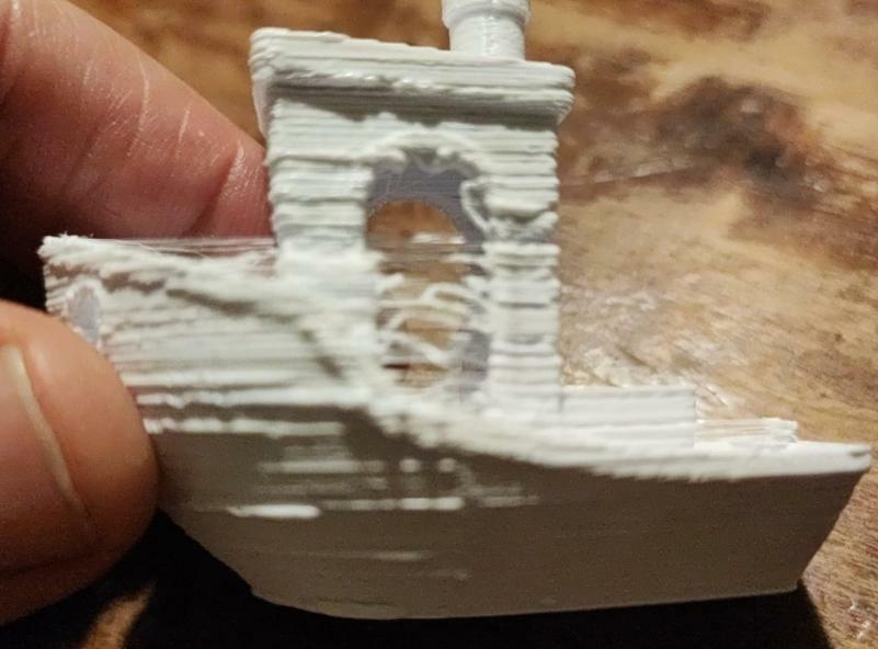

Ero partito, gagliardo e tosto, con le idee chiare per l'acquisto della mia prima stampante (usata) a camera chiusa. Talmente chiare erano le mie idee che alla fine ho messo in macchina una bella Ender 5 plus.

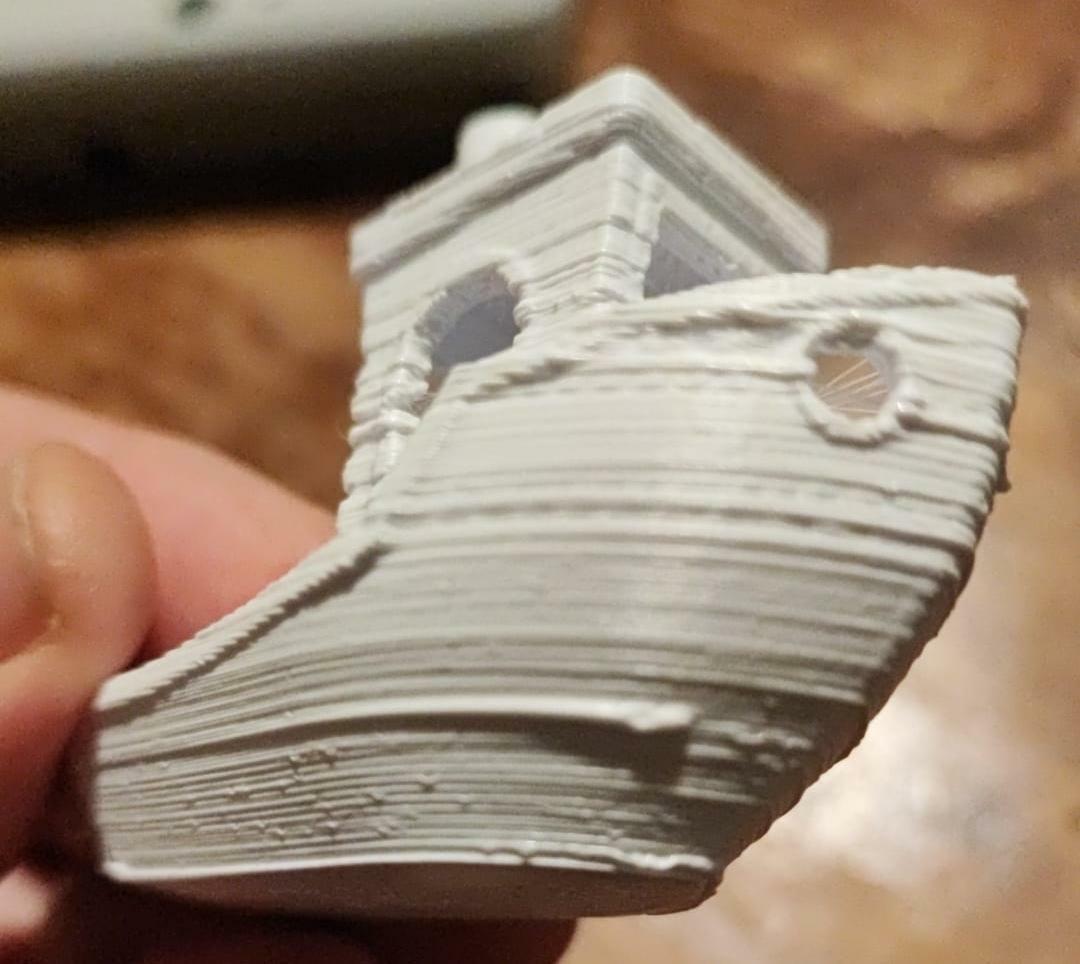

A parte i casini con l'aderenza che penso di aver risolto.. ho fatto un livellamento esemplare, guidato da un amico assai più aspetto di me e dopo ho stampato la mia prima benchy di cui allego un paio di foto.  La facevo meglio con la penna 3D!!
Uso cura con le impostazioni standard. Ho fatto reset via gcode
Qualche suggerimento per uscire da quest'incubo?
  • Risposte 4
Cosi' a primo impatto sembra tu abbia problemi di temperatura e flusso. Hai calibrato la temperatura del filamento con una temp tower e dopo calibrato il flusso di estrusione?
Queste stampanti nn sono plug and play, sono piu' plug and pray...... Temp tower per la temperatura e calibrazione del flusso va fatto per ogni filamento che hai (PLA, PLA+, PETG, ABS,....). Visto che ci sei, fai anche la calibrazione degli step/mm dell'estrusore
Ne ho trovato uno (di temp tower test) col gcode già pronto per la Ender 3 e gli sto facendo stampare quello.
Mi piace plug & pRay 😄
E, si, devo fargli anche la calibrazione degli step.
Quando l'ho presa, dopo una breve prova, sembrava pronta.
Magari si è... Scalibrata .. strada facendo.
