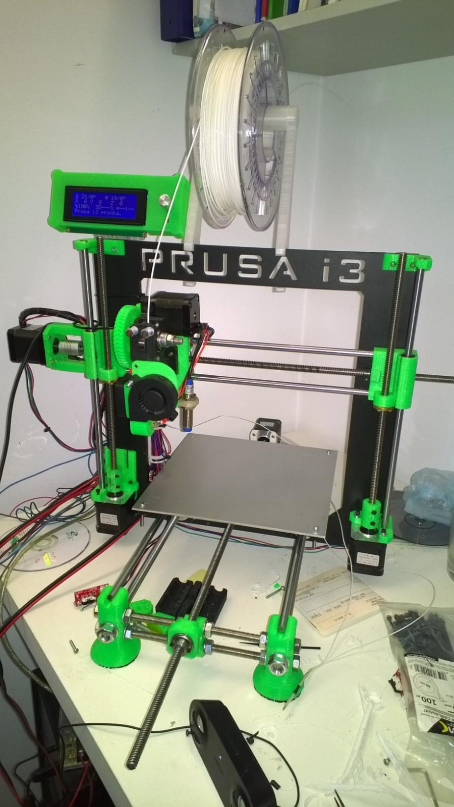

Grazie sn riuscito anche a mandarlo a 1/4 di microstepping...ora un'altra domanda....dato che ho provveduto a fare questa modifica sulla prusa http://www.thingiverse.com/thing:561143 ovvero un upgrade all'asse x e y sostituendo le barre filettate trapezoidali alle cinghie, ho seguito tutti i consigli del tipo ma i motori mi perdono passi ...se vanno lenti non danno problemi (sono riuscito a risolvere i problemi di strattonamento delle barre durante l'inversione di direzione causa calcolo sbagliato del valore da mettere nel firmware del n di step). Detto questo ho ancora 2 dubbi, il primo se sapete consigliarmi un buon lubrificante per le barre, secondo se devo cambiare i motori. Attualmente ho questi http://wiki.zentoolworks.com/index.php/Nema_17_Stepping_Motor.

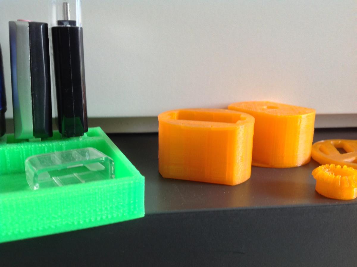

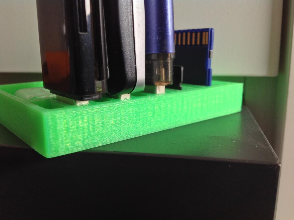

diventa più lenta ma più precisa negli spostamenti...ma ti dirò...con un po' di aggiustamenti ed eliminando il gioco che creano queste barre in fase di ritorno, particolarmente X e Y perchè Z va in una sola direzione, si riesce ad aumentare la velocità senza far perdere passi al motore o creare mega-vibrazioni..ora posto delle foto per farvi vedere un po'. Devo dire che mi trovo molto meglio, però ora come ora non riesco ad andare più dii 49mm/s a causa della rottura del supporto dell'estrusore che era stato stampato in PLA. Ora lo sto facendo rifare in ABS, decisamente più robusto per il mio utilizzo.
