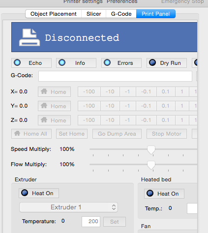

Help3d Inviato 20 Ottobre 2015 Condividi Inviato 20 Ottobre 2015 Senza dover caricare il firmware ogni volta usa repetier: vedi immagine allegata. Il rigo bianco è quello dove inserire il codice che ti ho detto prima. Occhio però che nel firmware deve essere abilitata la funzione di scrittura EEPROM altrimenti non ti salverà i dati // EEPROM // The microcontroller can store settings in the EEPROM, e.g. max velocity... // M500 - stores parameters in EEPROM // M501 - reads parameters from EEPROM (if you need reset them after you changed them temporarily). // M502 - reverts to the default "factory settings". You still need to store them in EEPROM afterwards if you want to. //define this to enable EEPROM support //#define EEPROM_SETTINGS //to disable EEPROM Serial responses and decrease program space by ~1700 byte: comment this out: // please keep turned on if you can. //#define EEPROM_CHITCHAT in questo caso togli le due // da #define EEPROM_SETTINGS #define EEPROM_CHITCHAT Cita Link al commento Condividi su altri siti Altre opzioni di condivisione...
