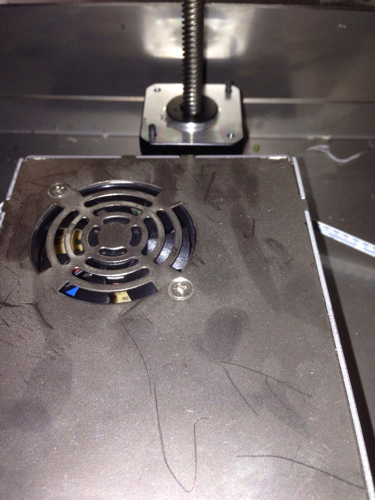

Salve a tutti
Volevo sottoporvi un problema di una Sharebot NG.
Pochi giorni fa alcuni amici hanno praticamente sciolto i due estrusori della sharebot Ng con doppio estrusore.
Non chiedetemi come hanno fatto perchè non lo so.
Oggi mi hanno chiesto se potevo aiutarli.
Visto che gli estrusori erano sciolti e unica cosa funzionante era la resistenza e i termistore, ho pensato di sostituire l'originale estrusore della sharebot con uno in alluminio che avevo.
Ho montato il tutto e mi sono accorto che è di poco più lungo dell'originale. Il piatto quando sale gli batte contro.
La mia domanda è come posso regolare il piatto con il nuovo estrusore? Dovrei scendere la corsa della Z di qualche millimetro come faccio a tarare la Z?
Forse devo modificare il marlin o che cosa.
Grazie a tutti

In genere si riesce sempre a calibrare semplicemente agendo sulle viti del piatto, il problema ora è riazzerare l'altezza Z, cosa che in genere si fa agendo sulla vite.
@Roberto: se vuoi prova a postare una foto del fine corsa, magari a qualcuno viene in mente qualcosa...
@alessino hanno molo probabilmente una delle prime versioni di NG uscite. Non hanno la vite dietro e il fine  corsa della Z è messo sotto al piatto. Praticamente l'homing lo fa andando verso il BASSO della stampante. Nulla, bisognerebbe farla battere più in basso. Oppure da software si imposta un offset sulla Z

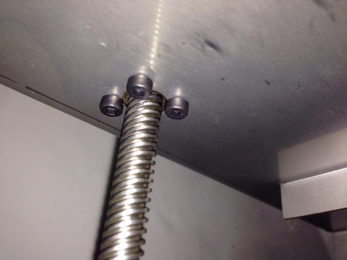

Ciao rieccomi con le foto, come si vede nelle immagini il motore è collegato direttamente all'asse filettato, e nell'altra foto c'è il pezzo di plastica incollato sulla struttura "  immaginate a cosa serve?" Serve a far salire il piano di fondo qualche millimetro più su, in modo che l'end stop della z arrivi al punto giusto. Sarebbe una calibrazione accroccata con un pezzo di plastica.
Ho fatto un pensiero sulla soluzione per scendere il piatto.
Se svito i bulloncini dell'asse centrale e scendo a mano il piatto più giù. poi riporto il bullone dell'asse filettato al suo posto dovrei guadagnare qualche millimetro o no.
Svitando il bullone centrale che blocca il piatto praticamente diventa libero, quindi faccio scendere liberamente il bullone centrale e lo riblocco.
Che ne dite? funzionerà.
