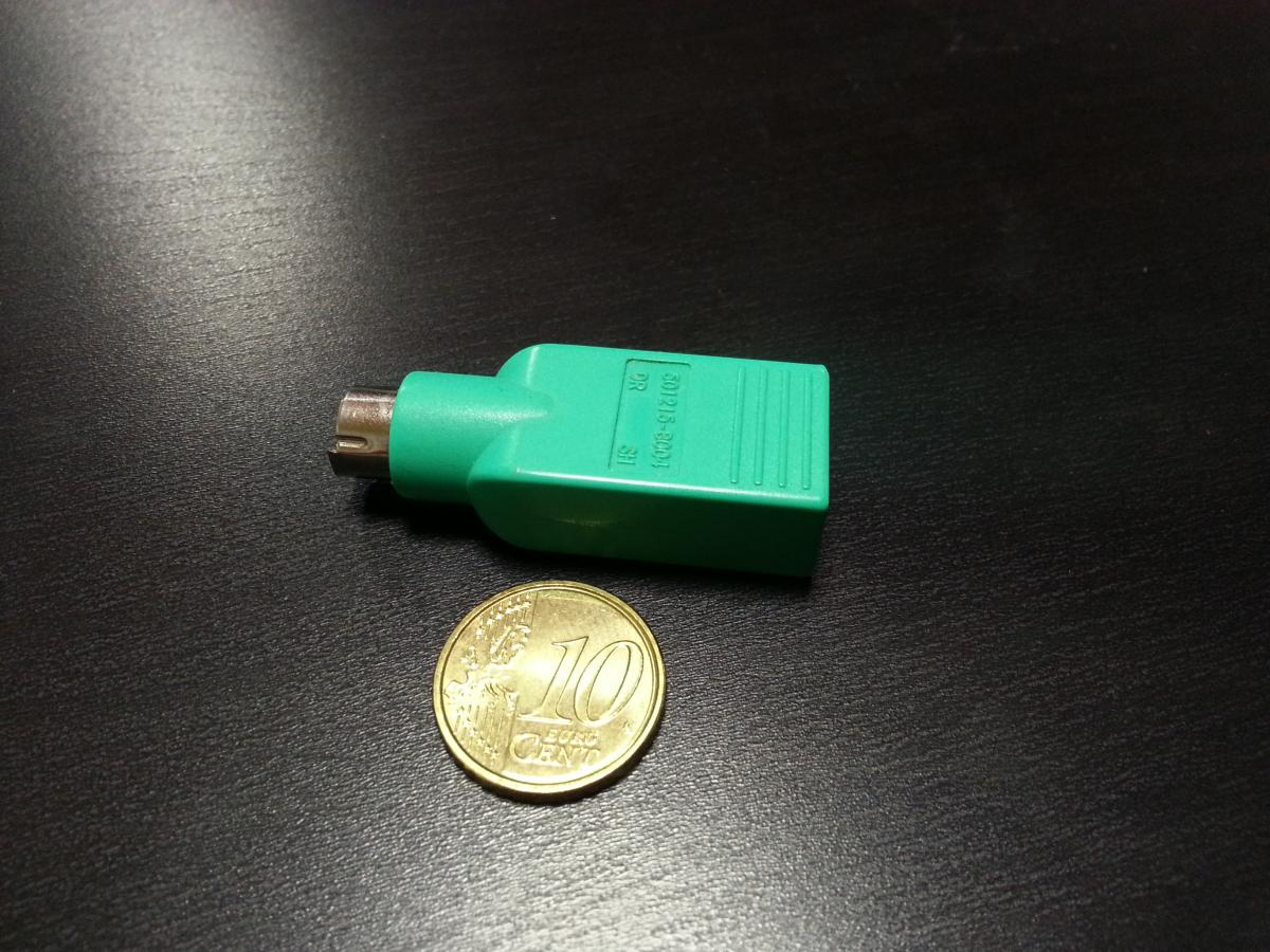

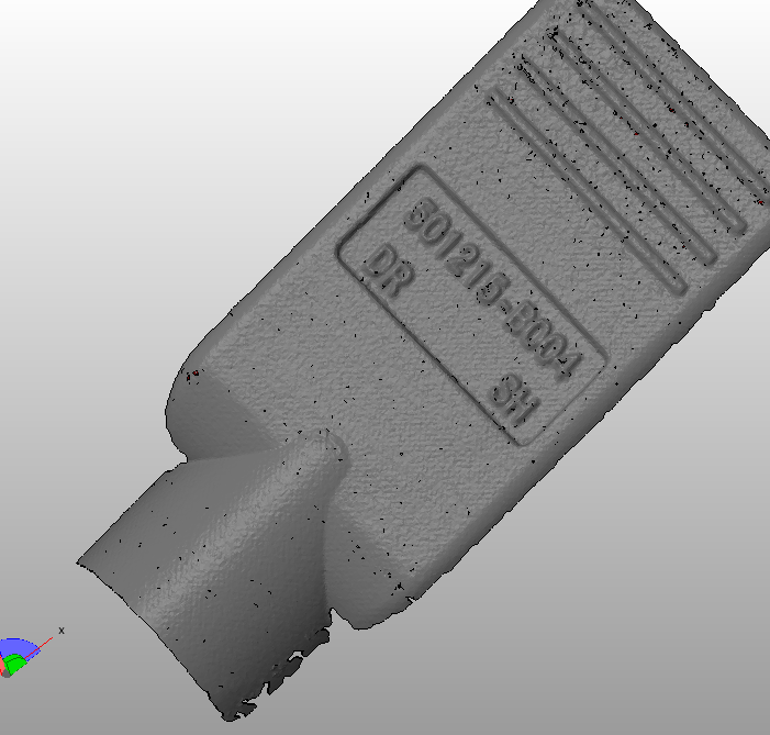

Help3d Inviato 29 Ottobre 2015 Autore Inviato 29 Ottobre 2015 Beh che dire... Scannerizzata molto veloce e relativa meshata ancor più veloce ma: giudicate voi il risultato. In attesa della recensione completa vi posso dire: - Stupenda documentazione. Tutto spiegato passo passo- Facile da calibrare- Comodo da utilizzare ma soprattutto... SEMPLICE- Software decisamente valido (crasha ogni tanto ma non dipende tanto da lui) Vi posso dire che in una comparativa pezzo stampato e pezzo acquisito, calibro alla mano, ho trovato differenze non superiori al decimo e mezzo. Questo avendo scoperto poi che avevo le ottiche completamente starate, non a fuoco :). Nei prossimi giorni farò nuovi test. Nel frattempo godetevi queste anteprimine CiauzPS2.stl.zip 1 Cita
