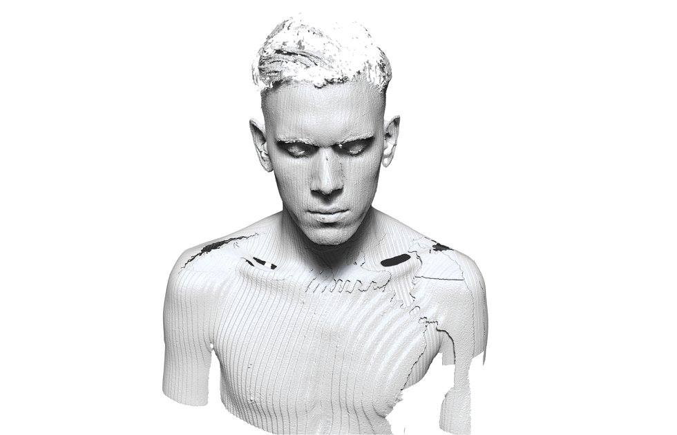

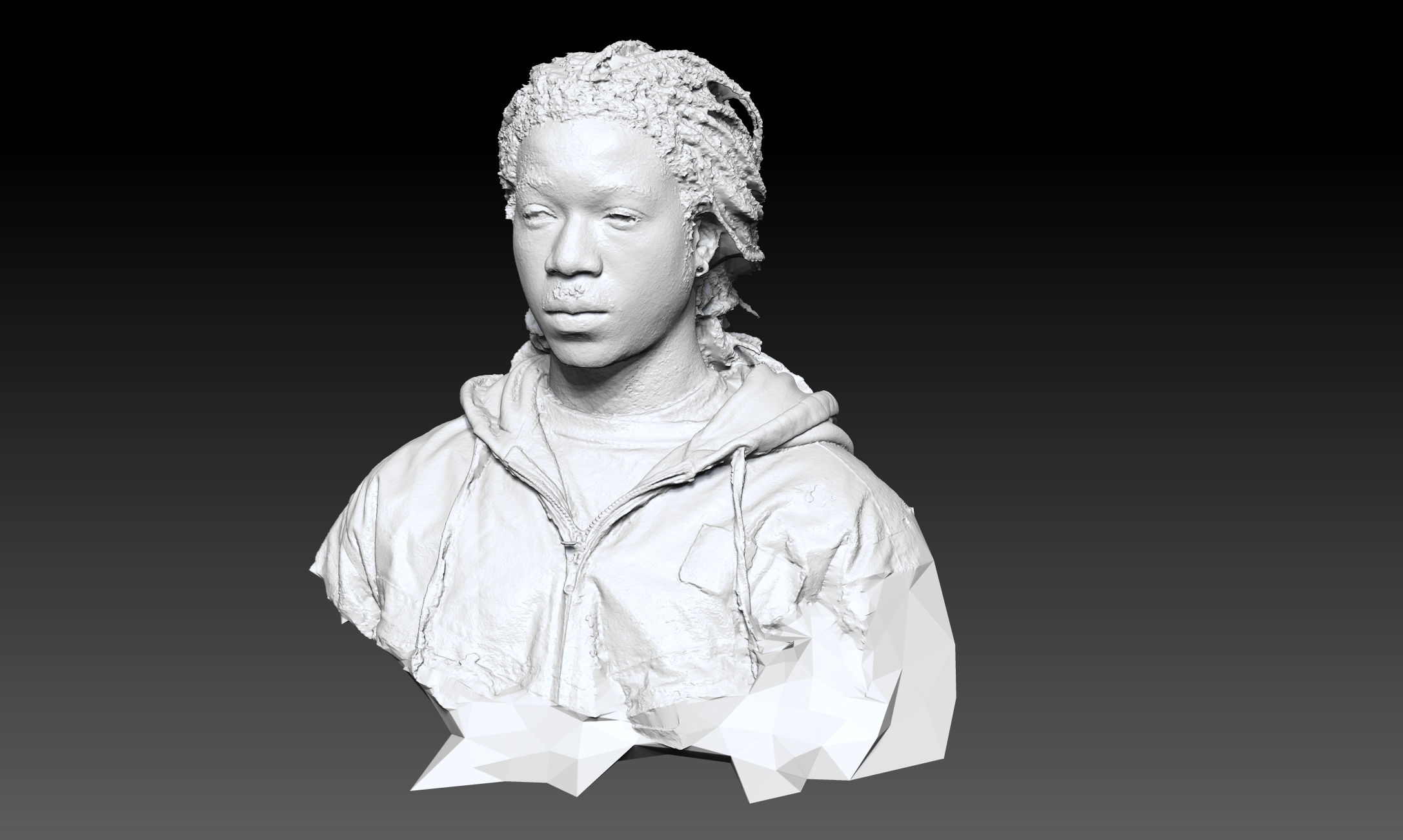

ciao discussione interessante
dato che sarei interessato anche io all'acquisto di questo scanner avrei una domanda, visto che hai sottolineato oggetti statici ciò vuol dire che la scansione di una persona non è possibile o ci sono dei rimedi?
Io con il David l'ho fatto ma ti da solo il volume generico+striature+rumore+overlapping... Con la fotogrammetria si ottengono risultati assai migliori con anche buoni livelli di dettaglio
Sfondo bianco=David scanner
Sfondo nero=Reality capture
4 ore fa, Daniele_Rossi dice:
Vedo l’ottimo risultato della fotogrammetria
mi sembra di capire che per scansioni umane o meglio di corpi non statici lo scanner  ha qualche problema
mi documenterò meglio perché mi sarebbe piaciuta una macchina che potesse fare entrambe le cose
forse ci vuole budget più alto😓
