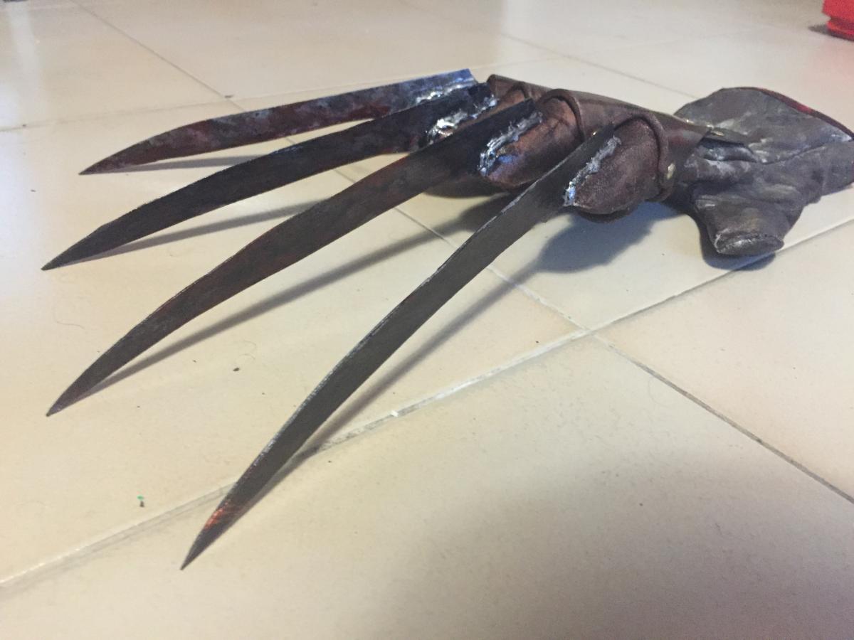

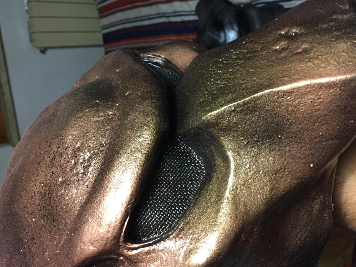

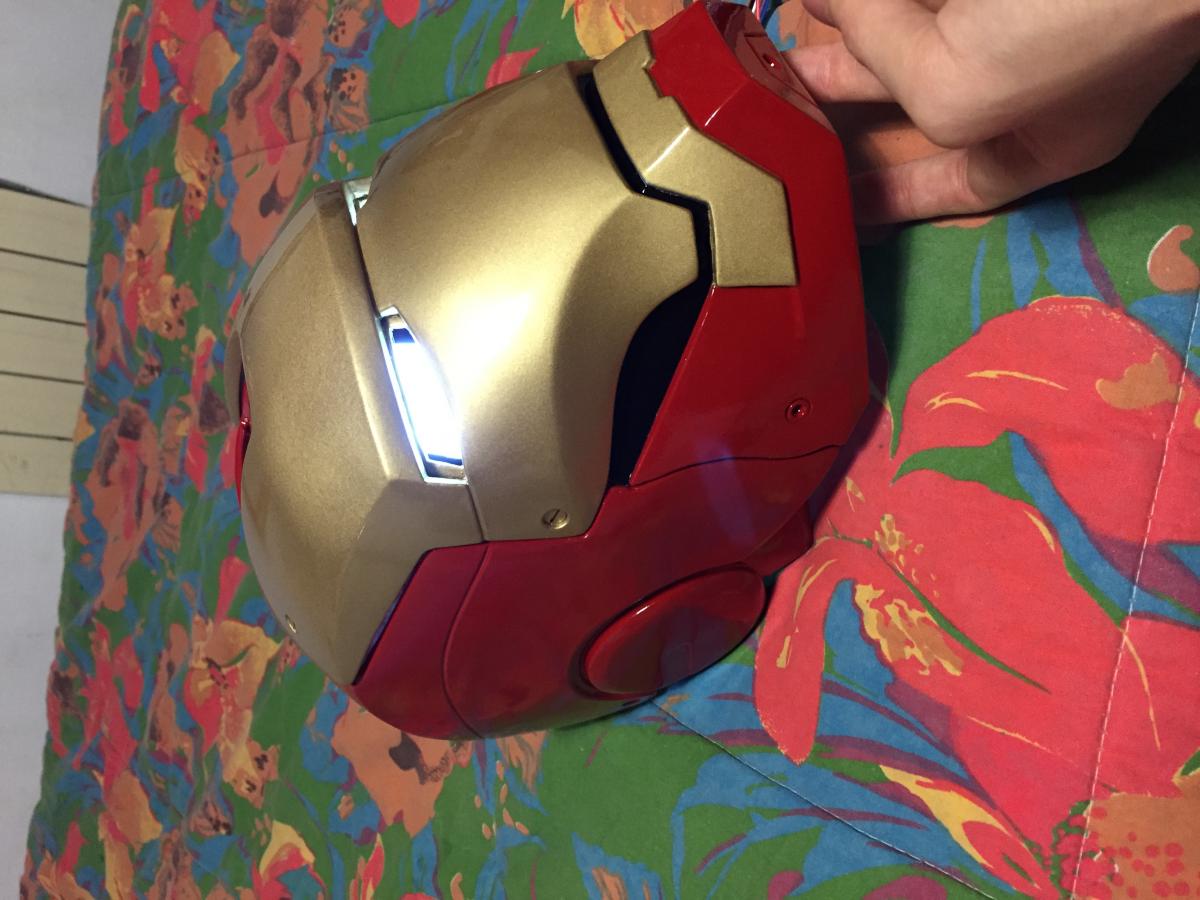

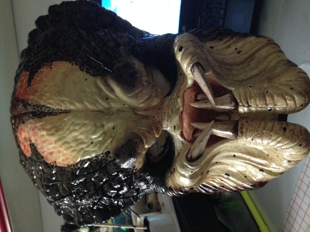

ZaraK Inviato 25 Ottobre 2015 Autore Condividi Inviato 25 Ottobre 2015 allego una foto del mio Predator, anche se qui mancano ancora i capelli, una dell'iron man e qualche altra cosa che ho trovato al volo. Il Predator ce l'ho intero versione "scar" di Avp, ma qui avevo solo la foto dell'elmo di Predator 2. Ovviamente con la stampante farei solo le parti meccaniche o comunque rigide, ovvio che una maschera in lattice continuerei a farla col metodo classico.Ho visto la tua stampante, molto bella anche esteticamente ma non l'ho trovata a meno di 1500/2000 e per me che mi sto avvicinando in questo momento direi che sono troppi!Qualcuno mi sa dire qualcosa sulla prusa i3? Ne ho trovate in rete dai 200 ai 400 circa. Cita Link al commento Condividi su altri siti Altre opzioni di condivisione...
