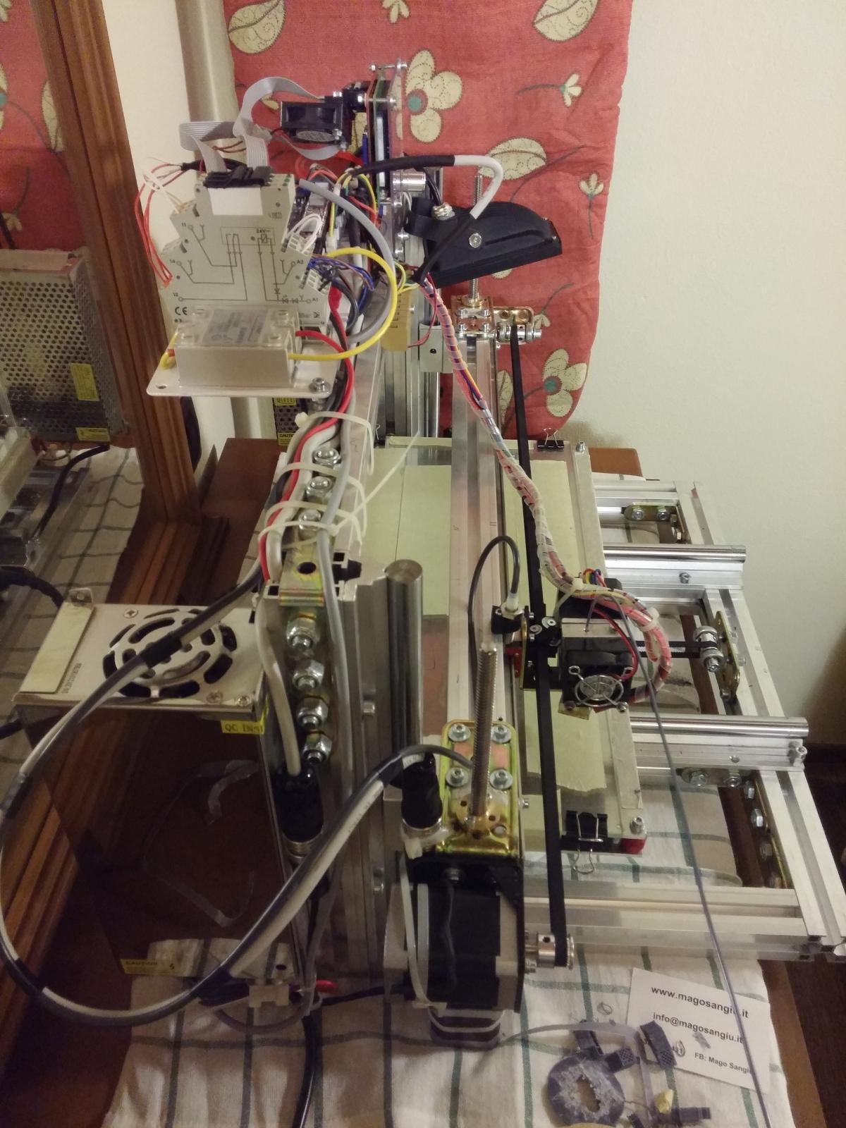

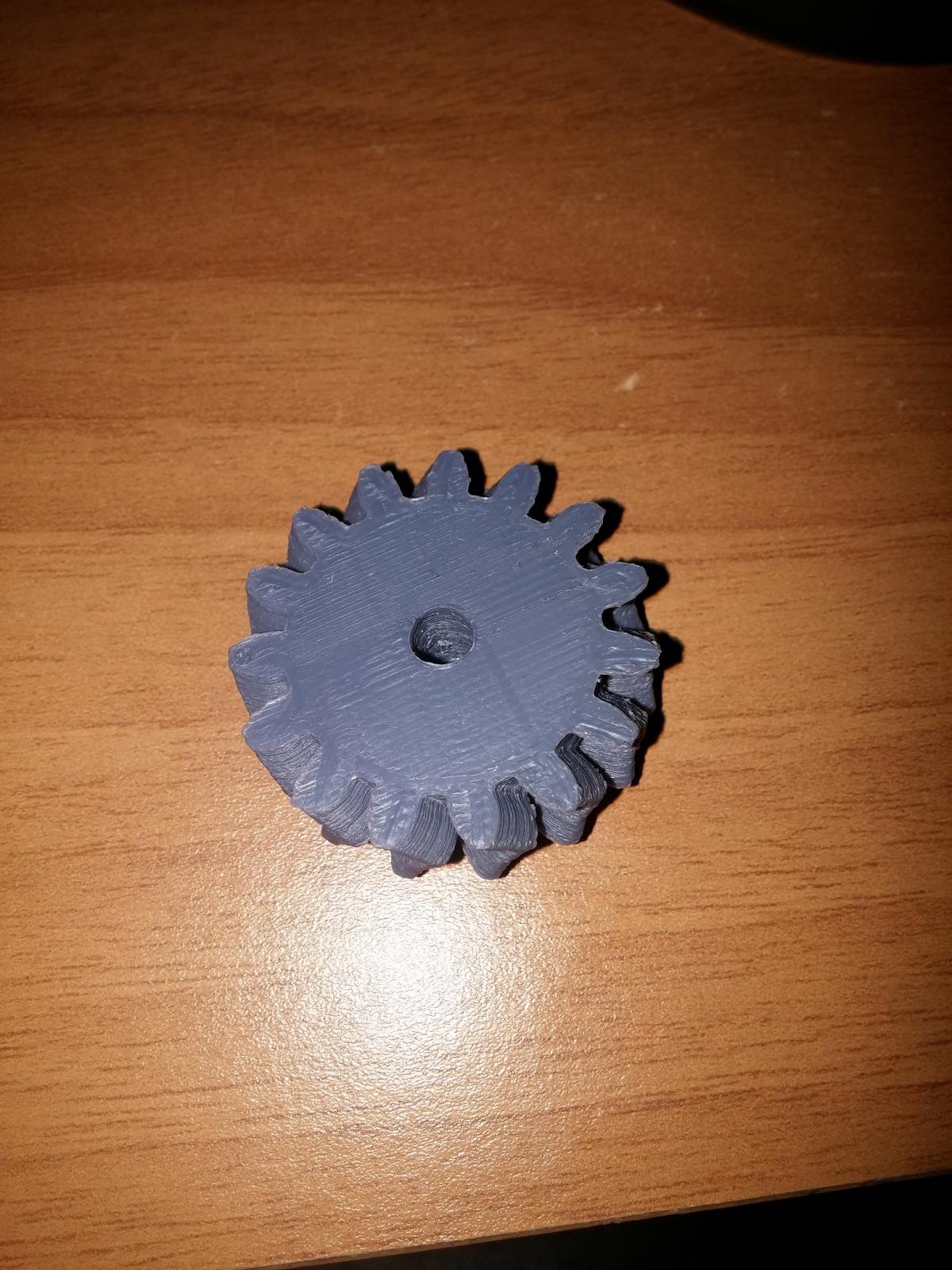

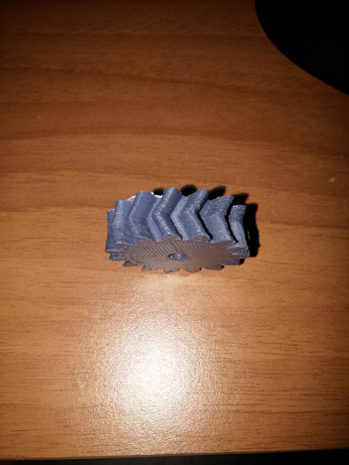

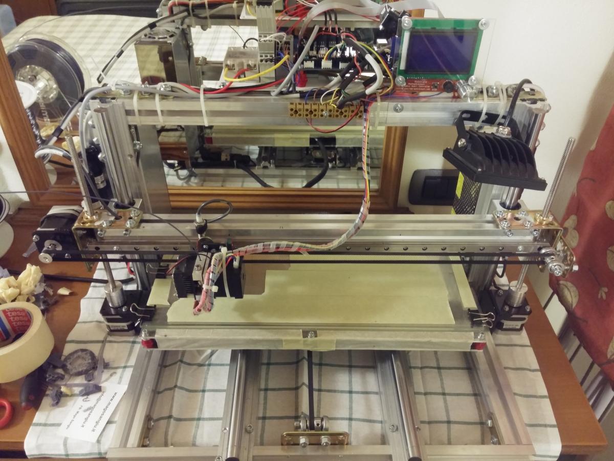

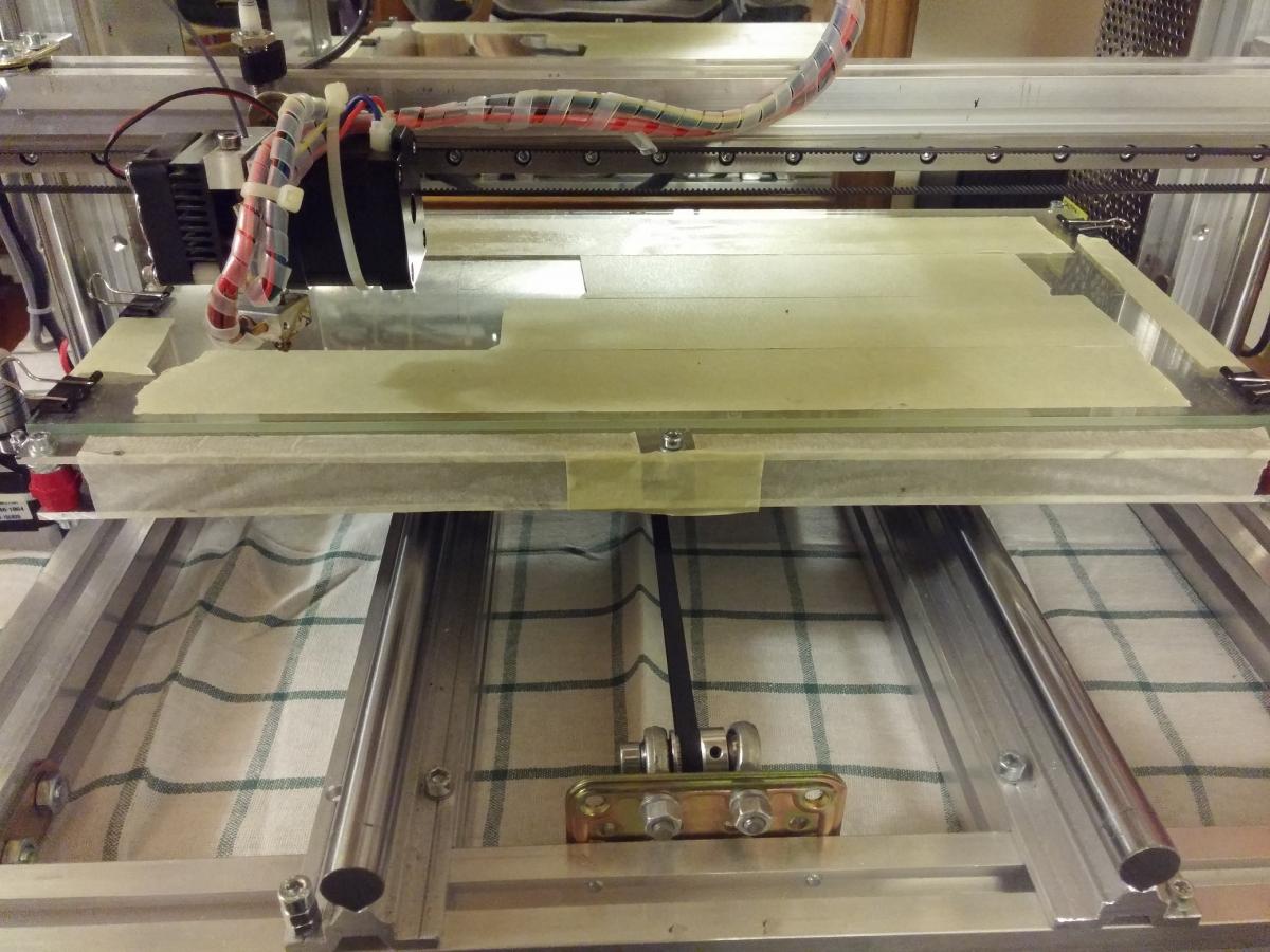

zed87 Inviato 8 Novembre 2015 Inviato 8 Novembre 2015 ho da poco terminato la mia nuova stampante autocostruita e per metterla alla prova ho provato a stampare questo ingranaggio di cui allego le foto, cosa ne pensate? cosa posso migliorare per aumentare la qualità?allego anche alcune foto della stampante entrata in servizio da poche ore, è una specie di prusa i3 molto grande, piano di stampa 42x22x18cm naturalmente riscaldato(arriva senza problemi a 120gradi), la sruttura è completamente in allumini 33x33 e ho utilizzato guide industriali a gioco 0 per l'asse x mentre per y e z ho usato guide da 16mm con cuscinetti regolabili per eliminare i giochi.motori nema 17 da 63mm e ben 6.5kg di coppia (x-y) mentre per la z ho usato 2 motori da 5.2kg. il tutto controllato da una scheda mks 1.3 con pololu 8825. ho anche separato le alimentazioni usando per l'elettronica un alimentatore 12v 10A mentre per il piatto riscaldato un alimentatore da 24v 20A che controlla il piatto riscaldato tramite relè a stato solido ad alta velocita da 25A .la stampante una volta settata non ha bisogno di nessuna regolazione neanche del piano di stampa che essendo molto rigido e massiccio non si muove minimamente.non ho ancora completato la parte estetica, infatti ho ancora l'impianto elettrico molto caotico... Cita
zed87 Inviato 9 Novembre 2015 Autore Inviato 9 Novembre 2015 nessuno sa dirmi come migliorare la stampa? Cita

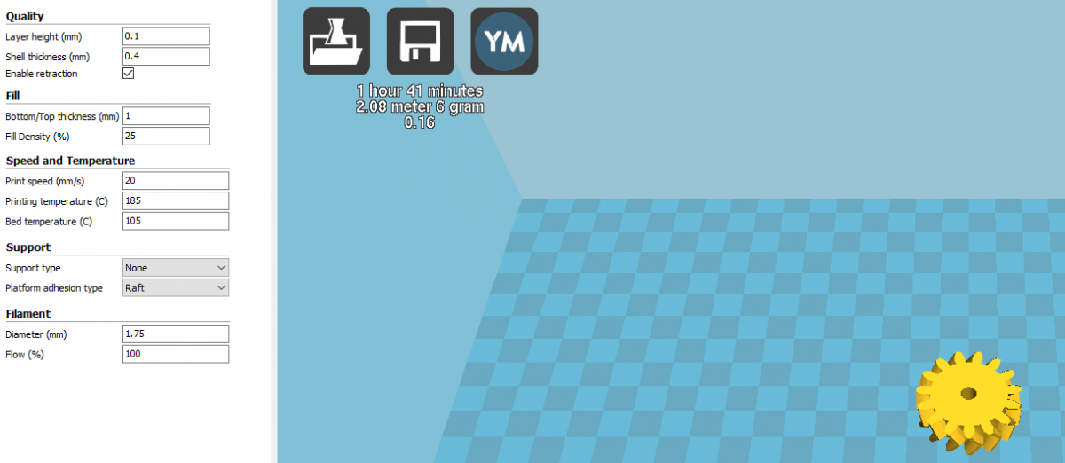

Alessandro Tassinari Inviato 10 Novembre 2015 Inviato 10 Novembre 2015 Ciao @zed87 , gran lavorone eh! Puoi darmi qualche specifica sulla tua stampa? Che parametri hai usato? A vedere così mi sembra che l'ugello fosse troppo vicino al piatto di stampa, il materiale e i layers sembrano schiacciati. Forse hai esagerato anche con la temperatura, ma prima di sbilanciarmi aspetto di sapere che parametri hai usato. Cita

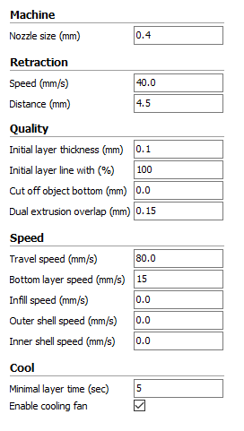

zed87 Inviato 10 Novembre 2015 Autore Inviato 10 Novembre 2015 eccomi, allego i parametri di cura che ho usato, in questo momento ho calato i passi dell'estrusore da 200 a 192 (uso un mk8) perche mi sembrava un po grassa, a breve dovrebbe essere pronta. Cita
Alessandro Tassinari Inviato 10 Novembre 2015 Inviato 10 Novembre 2015 Materiale? PLA?Fammi sapere come va la stampa con passi a 192, magari risolvi. Comunque i parametri sono ok, magari aumenterei leggermente la temperatura di estrusione a 190-200 gradi, giusto per vedere se migliora la situazione o no. Cita
zed87 Inviato 10 Novembre 2015 Autore Inviato 10 Novembre 2015 dimenticavo la temperatura non è reale, sto utilizzando abs e 180gradi equivalgono a circa 215 reali, non riesco a modificare il parametro che mi regola la temperatura...ormai è completa e sinceramente non vedo grosse differenze... cosa posso modificare? Cita
zed87 Inviato 10 Novembre 2015 Autore Inviato 10 Novembre 2015 stampa finita, l'oggetto è leggermente migliorato ma non molto, ora sto provando a ristamparlo calando la temperatura di 5 gradi e ho ulteriormente calato i passi a 185 Cita
