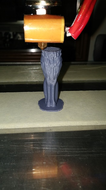

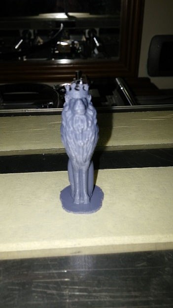

E infatti è cosi, ho montato l'estrusore nuovo e fino a ieri non c'è stato verso di stampare per il verso.... Ma alla fine ho scoperto che era colpa della velocita di retroazione dell'estrusore.
Oggi faccio altre prove poi vi faccio sapere...
problema decisamente risolto!!! era la velocita di ritrazione che non garbava al nuovo estrusore, ho anche dovuto aumentare a 6mm il filo retratto.
che ne pensate? oggetto stampato con ugello da 0.4mm senza ventola con abs grigio a 50mm/s

Le foto sono un po' piccole.
A che risoluzione l'hai stampato?
