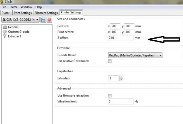

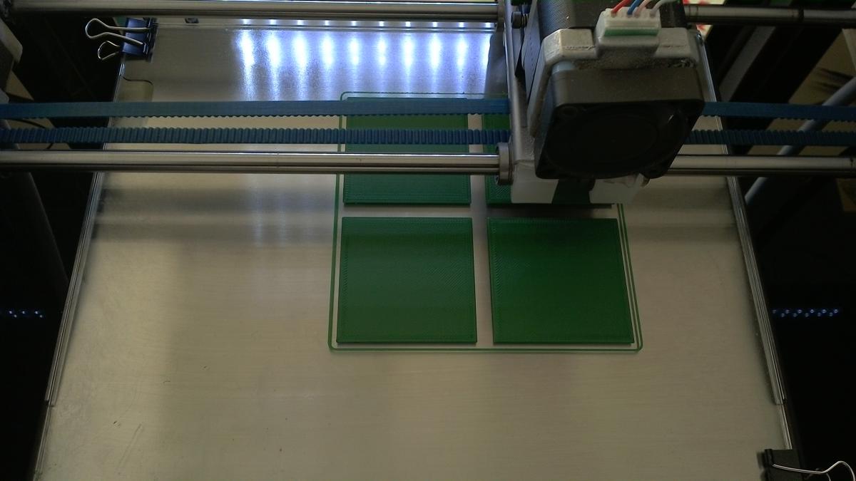

LucaMar88 Inviato 9 Novembre 2015 Inviato 9 Novembre 2015 Ragazzi, da un po di giorni quando provo a stampare, gli oggetti non vengono mai stampati al centro.... e siccome devo stampare diversi pezzi ed occupare buona parte del piano, questa cosa mi crea problemi. Come risolvo? Grazie in anticipo Cita
Alessandro Tassinari Inviato 9 Novembre 2015 Inviato 9 Novembre 2015 Ciao! Ci dai qualche info in più per capire da dove potrebbe venire il problema? Hai messo mano al gcode? Hai cambiato impostazioni riguardanti la stampante nello slicer? Idee stupide buttate lì, facci sapere! Cita
LucaMar88 Inviato 9 Novembre 2015 Autore Inviato 9 Novembre 2015 Ciao.. nel gcode aggiungo solo il comando per il cambio filo per fare il multicolore.. mentre i profili di stampa sono quelli scaricati dal sito sharebot... Cita
Help3d Inviato 10 Novembre 2015 Inviato 10 Novembre 2015 @LucaMar88 hai selezionato il profilo Sharebot 1 Extruder vero? In caso non dovesse andare ancora fai così: - Riscarica i profili dal sito - Gioca con i valori di offset del centro di stampa (sezione Stampante) su slic3r ciao ciao! Cita
LucaMar88 Inviato 10 Novembre 2015 Autore Inviato 10 Novembre 2015 non ho le caselle del centro di stampa, ma solo dell'origine del piatto. Cita
LucaMar88 Inviato 10 Novembre 2015 Autore Inviato 10 Novembre 2015 ho riscaricato i profili, ma niente... sempre spostato verso il display lcd Cita
Help3d Inviato 10 Novembre 2015 Inviato 10 Novembre 2015 @LucaMar88 abilita su slicer la modalità avanzata! 1 Cita
LucaMar88 Inviato 10 Novembre 2015 Autore Inviato 10 Novembre 2015 Perfetto! grazie mille! risolto Cita
