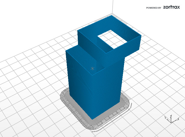

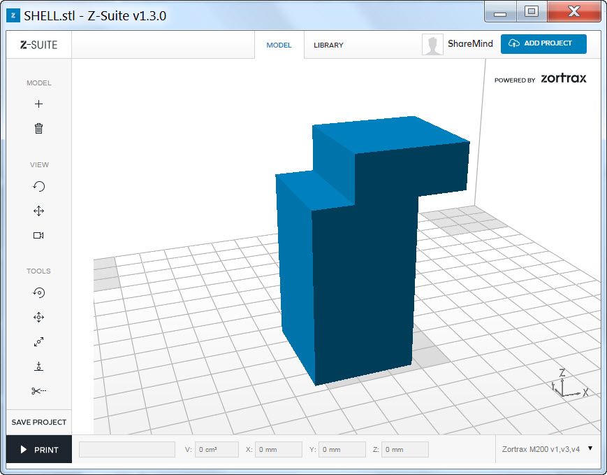

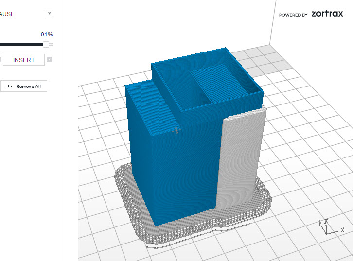

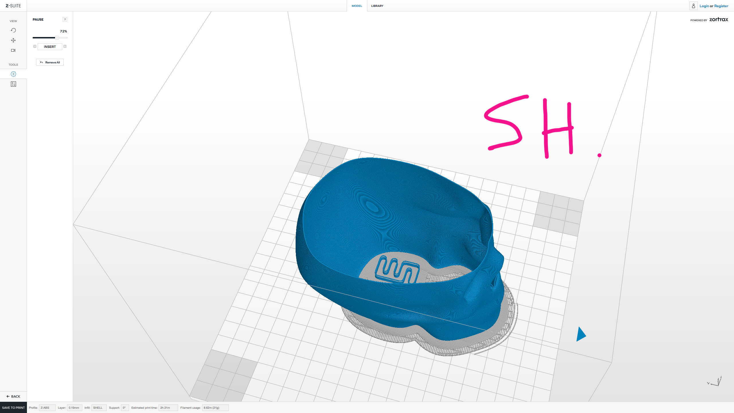

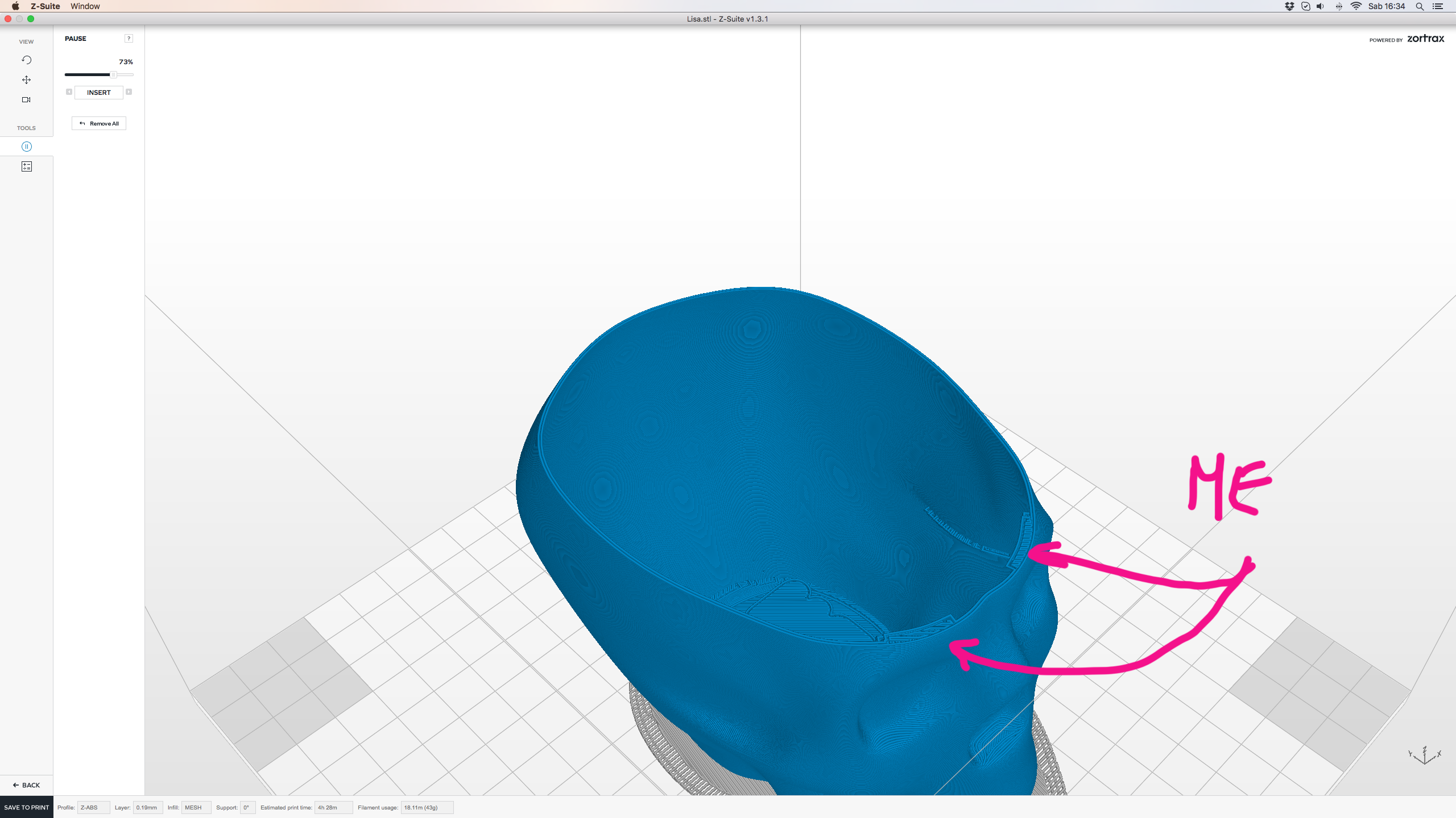

Mi spiace dover contraddire qualcuno che, magari spinto dal piacere di fornire aiuto, scrive però cose inesatte, ma nel forum è importante dare indicazioni precise, quando si decide di darle.
Non è affatto vero che l'opzione Mesh crea supporti interni e l'opzione Shell non li crea, né che differiscono per questo aspetto.
Entrambe le opzioni NON creano supporti interni.
  • L'opzione Mesh crea supporti esterni.
  • L'opzione Shell, oltre a non creare supporti interni, non genera i livelli Top e Bottom e tutti i livelli piani, e di conseguenza non crea per quest'ultimi neppure supporti esterni. Sostanzialmente, crea solo le pareti, senza alcun supporto.
Le immagini seguenti mostrano un solido (costruito appositamente per vedere le due opzioni), processato con opzione Mesh e opzione Shell.

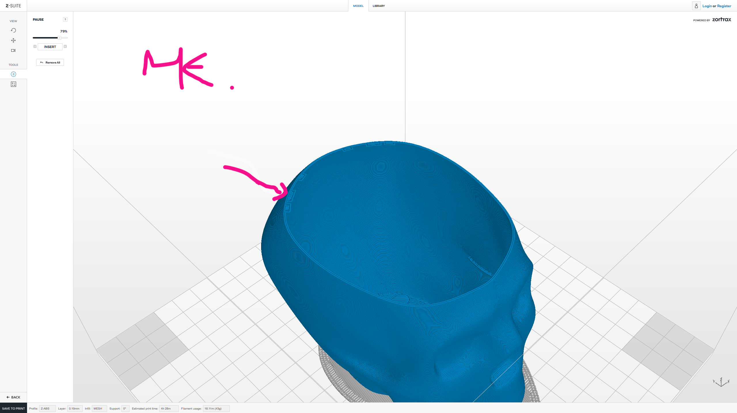

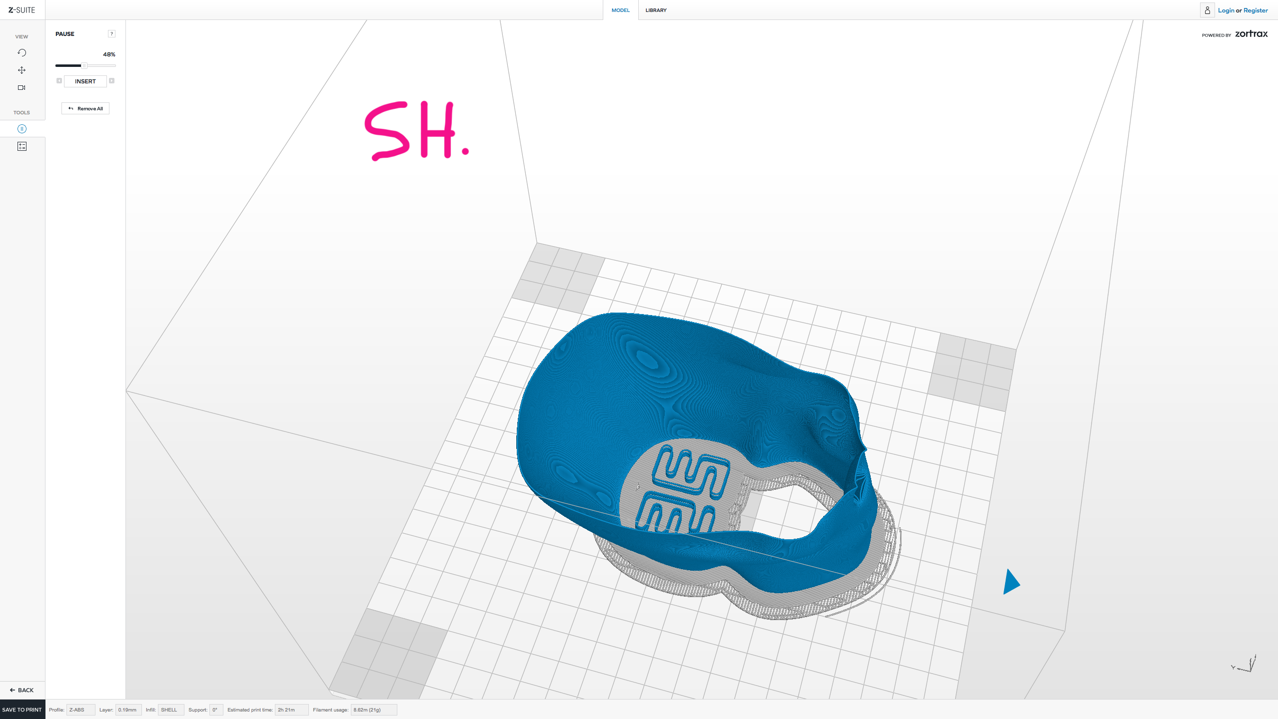

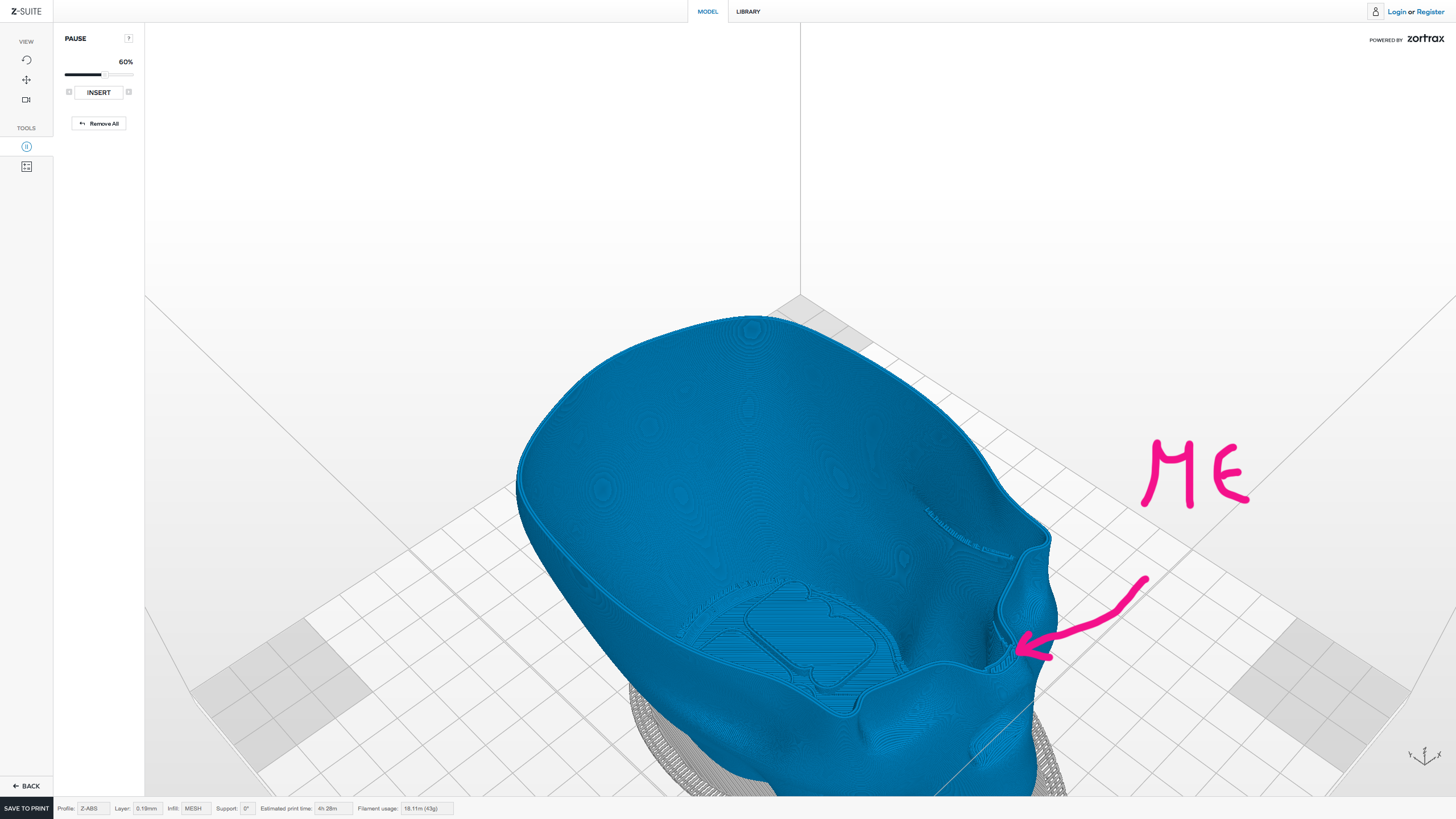

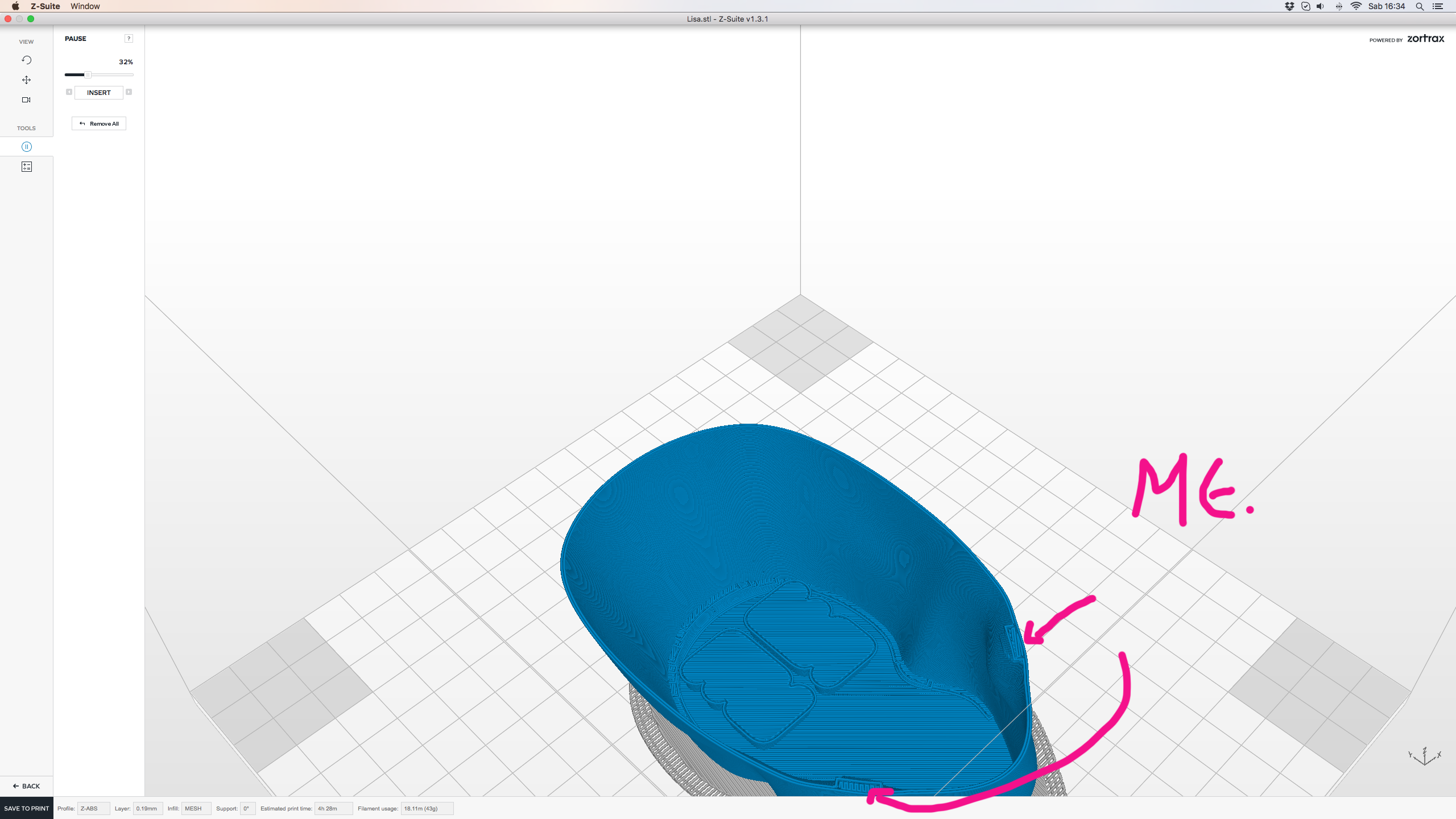

@Marco 52 premetto che io non sono un esperto come tanti, ma cio che ho scritto lo scritto basandomi su elementi obbiettivi e non su sofismi semantici, mi fa comunque piacere apprendere da chi ha + esperienza, in ogni caso ti ho postato delle foto a dimostrazione di quanto ho dichiarato, cioè che l'opzione mesh su " l'unica prova che ho fatto"  un po di tempo fà in alcuni casi mi creave dei piccoli suppurti la dove era necessario.. cosa che puoi constatare tu stesso,  è ciò che ho scritto io non è scritto nella bibbia ma è stata l'unica cosa che ho notato da utilizzatore NON DA RIVENDITORE E NON DA ESPERTO, ma parlo da semplice utilizzatore, ormai è chiaro e palese a tutti che uno non può esporre le sue esperienze e i suoi pareri ma pazienza, questo è il file ed è l'unica volta che ho provato, lo puoi provare tu stesso http://www.thingiverse.com/thing:36110      le immagini sotto comunque dimostrano semplicemente ciò che volevo dire, puoi vedere tu stesso dove il programma ha creato dei piccoli supporti, sicuramente adesso qualcuno snocciolerà perle di saggezza cercando di screditare qualcun'altro, io comunque da porero deficiente sarò felice di apprendere la lezzione

Non c'è bisogno di prendersela. Semplicemente, quando si danno indicazioni su un forum queste indicazioni dovrebbero essere esatte, altrimenti anziché aiutare gli altri, che immagino sia il nostro scopo, possiamo creare problemi e confusioni. Nella immagine che ho pubblicato relativa al comportamento dell'opzione Mesh si nota bene che non vengono creati affatto supporti interni: di conseguenza, stampando l'oggetto i piani orizzontali verrebbero deposti nel vuoto con immaginabili conseguenze. Questo non è un sofisma semantico, ma un fatto. Comunque complimenti per l'impegno e la disponibilità dimostrata verso le esigenze e curiosità altrui.
BTW, quelli evidenziati nelle immagini del teschio pubblicate non sono supporti, ma del materiale che, in relazione all'inclinazione della parete, ne aumenta lo spessore. I supporti sono sempre rappresentati in grigio in Z-Suite e sono prodotti per risultare facilmente rimovibili, non in azzurro, colore con il quale viene rappresentato il materiale di costruzione, e non rimovibili ma parte del modello.
Ok, ho capito la differenza.
Grazie a entrambi!  :-)
Utile anche il post di Dennyfranco che, pur interpretando come supporti dei rinforzi sulle pareti, illustra come lavora la stampante internamente all'oggetto con le diverse opzioni.
