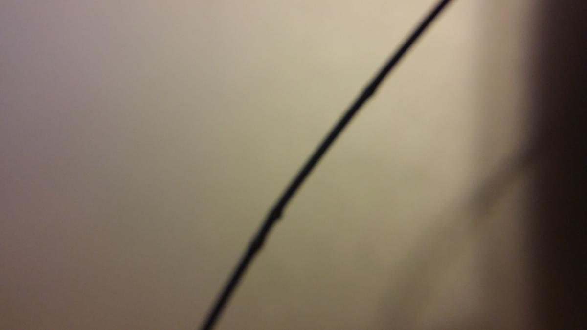

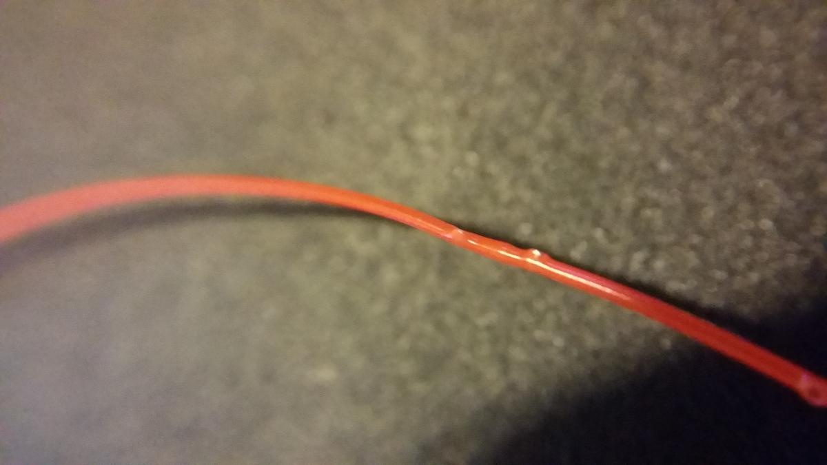

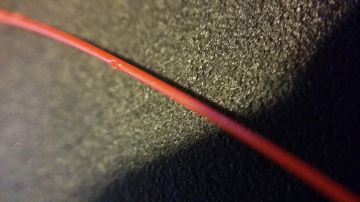

Ho notato poco fa un altro particolare. Quando faccio cambio bobina noto che il filamento che esce a spaghetto per togliere i residui di colore della vecchia bobina presenta dei rigonfiamenti.. La bobina nera è piena di queste palline, ma proprio piena ed infatti le stampe in nero presentano sui lati proprio delle palline... molte.. nella bobina rossa invece cene sono molto meno ma sono comunque presenti e le stampe vengono quasi bene.. ma molto quasi.. con la bianca non si vede nessuna bolla e le stampe vengono molto migliori rispetto agli altri filamenti..
Che non sia un problema di filamento??
Anche se il problema l'ho riscontrato anche in stampe con la bobina bianca qualche giorno fa.. Non so più come fare.. Sono disperato
Vi allego delle immagini per capire le bolle
Da questi segnali  che stai evidenziando direi  Bobine difettose  , da far notare  subito il difetto da chi le hai acquistate !
