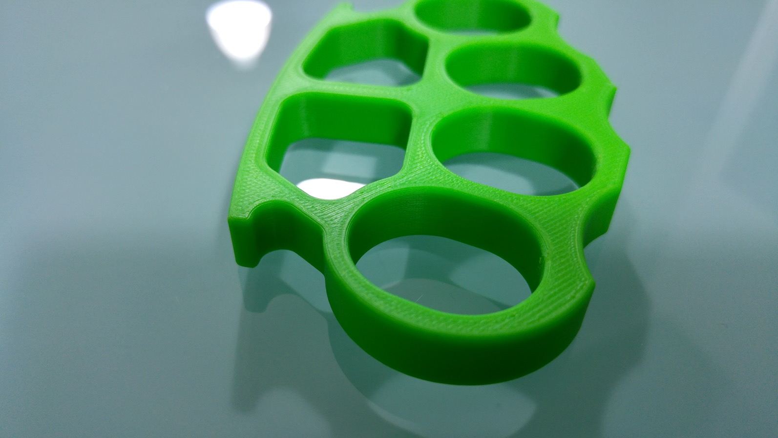

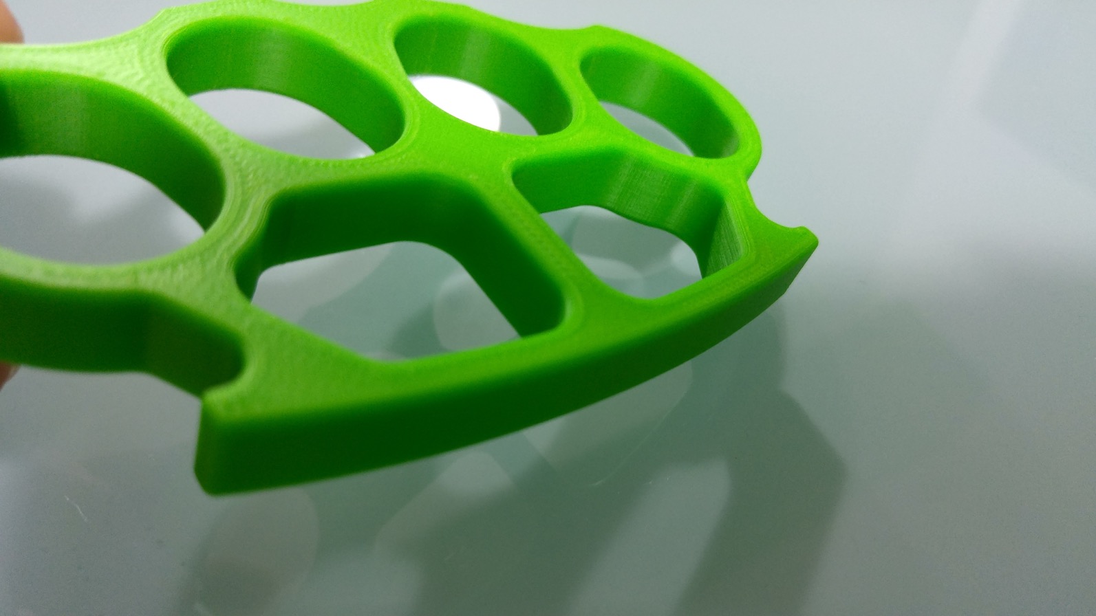

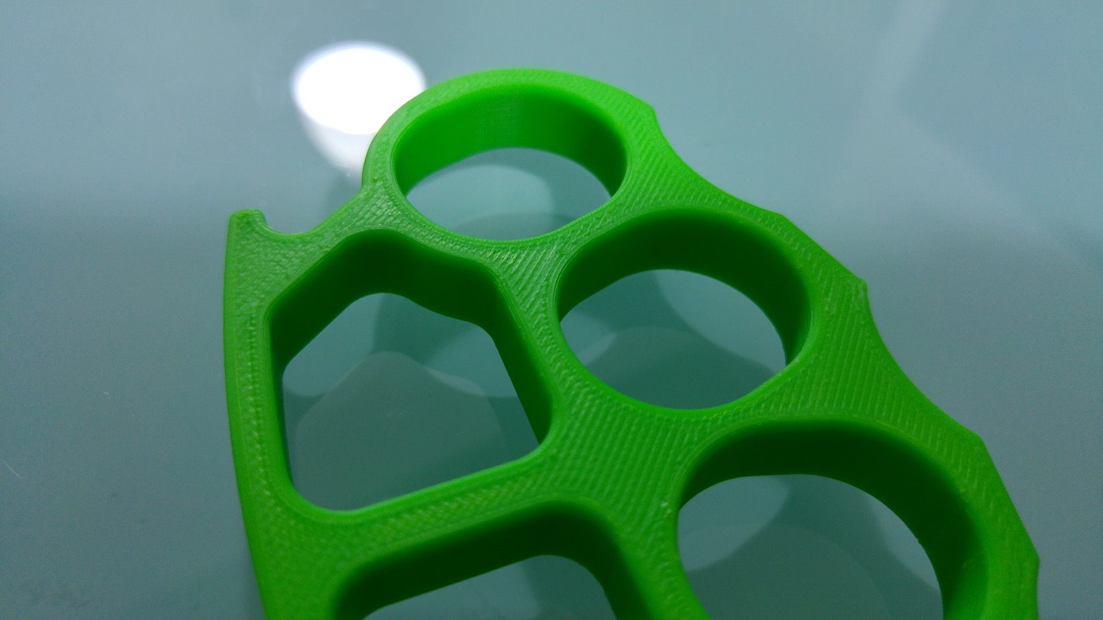

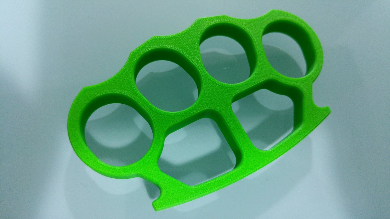

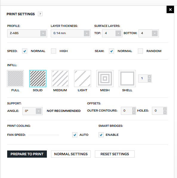

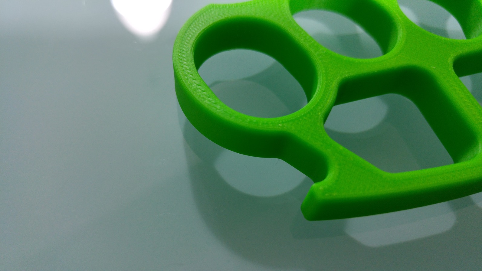

Ciao @c10antonio, nel pomeriggio avevo una macchina libera è o voluto stampare il tuo pezzo, tra le foto trovi anche una schermata delle impostazioni che ho utilizzato, sto anche uppando un video in privato per mostrartelo in HD, questo per mostrarti che la macchina che hai acquistato ha davvero delle enormi potenzialità, e anche per mostrarti che comunque non avrai mai una stampa pulita al 100% perche sempre qualche piccolo difettuccio quà e là ci sarà sempre e con qualsiasi macchina, + tardi ti posto il video, per cui stai tranquillo che si risolve,
ps, se per caso non hai provato segui le impostazioni che ho impostato io come nella foto
