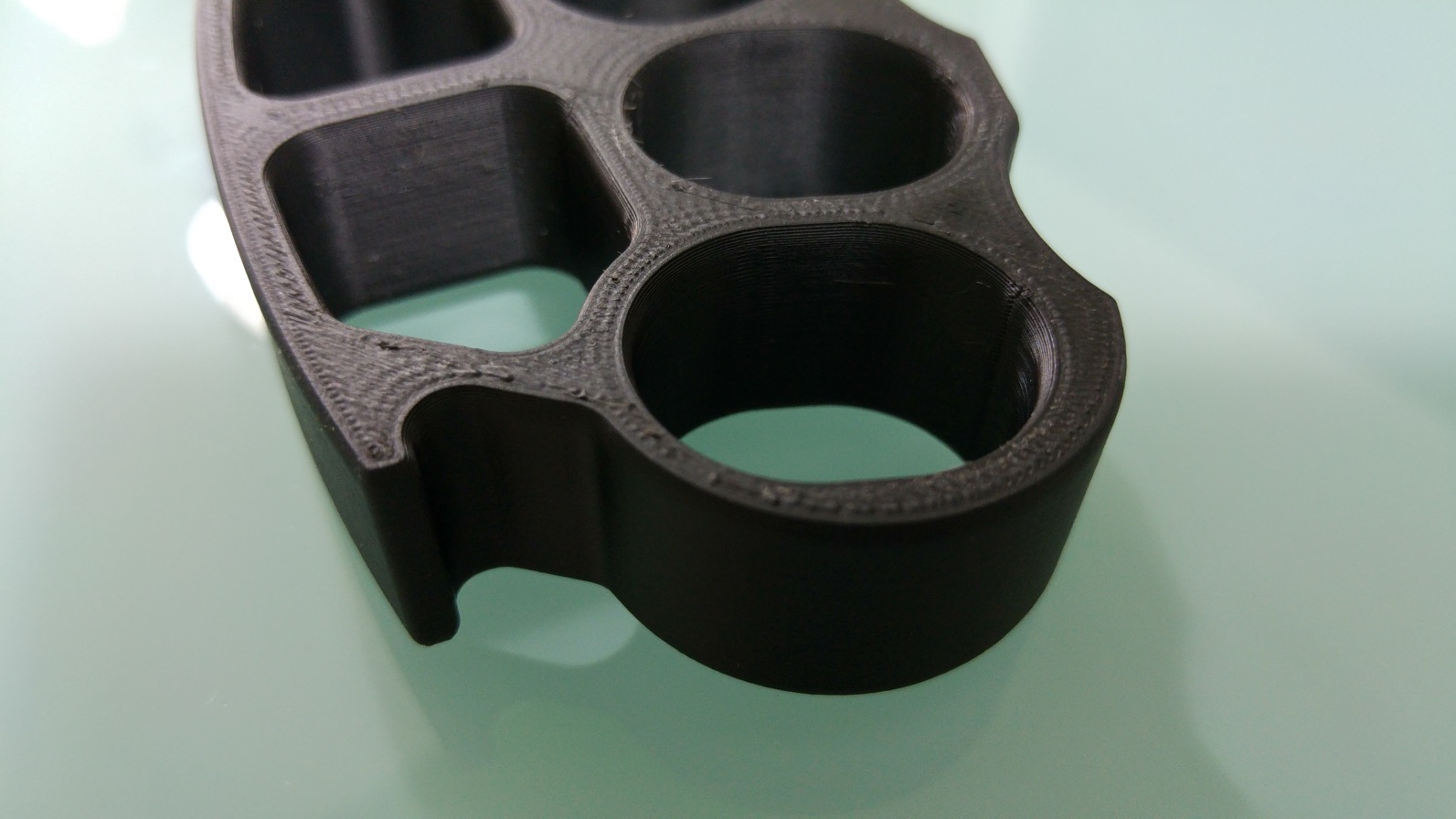

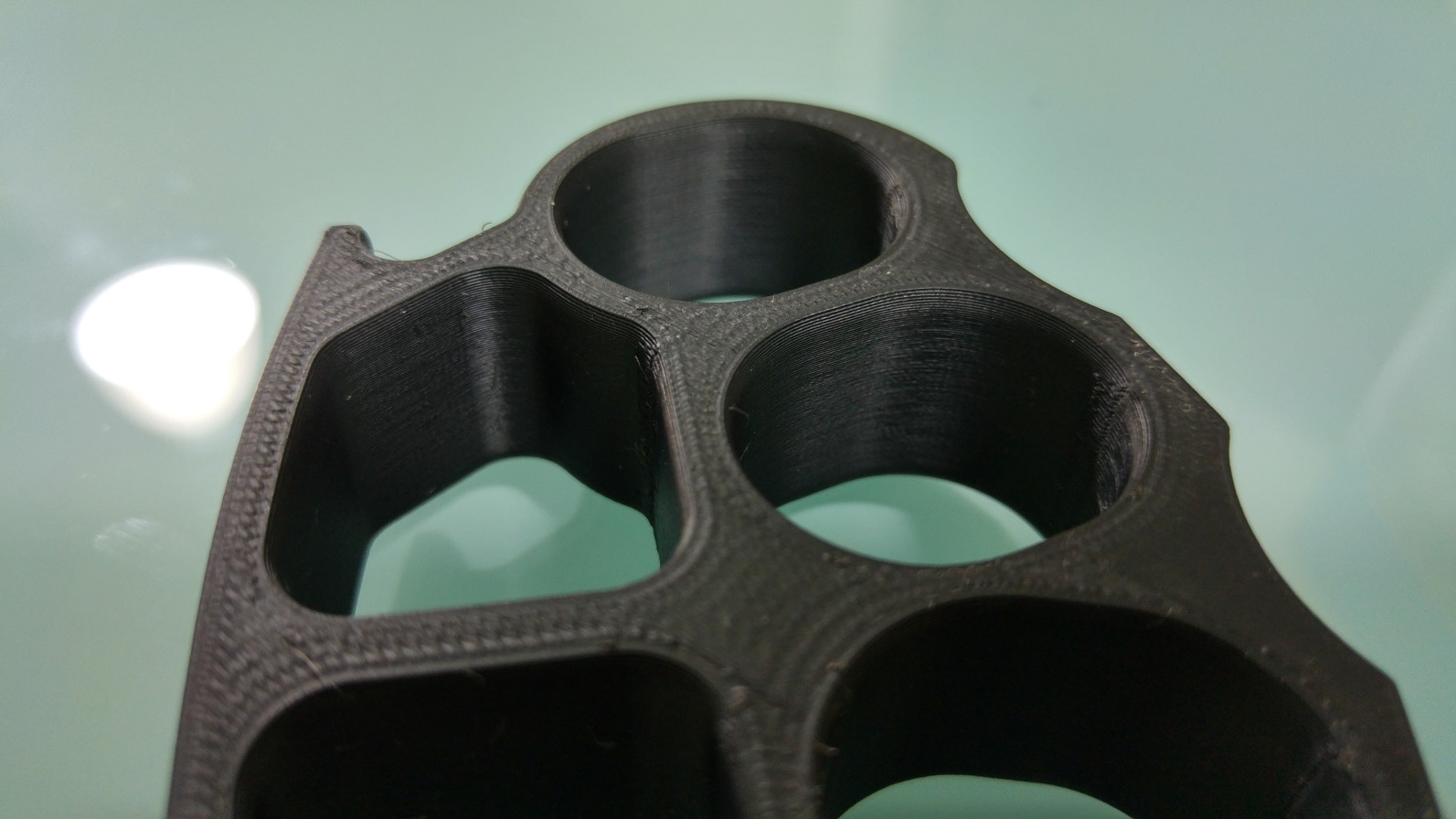

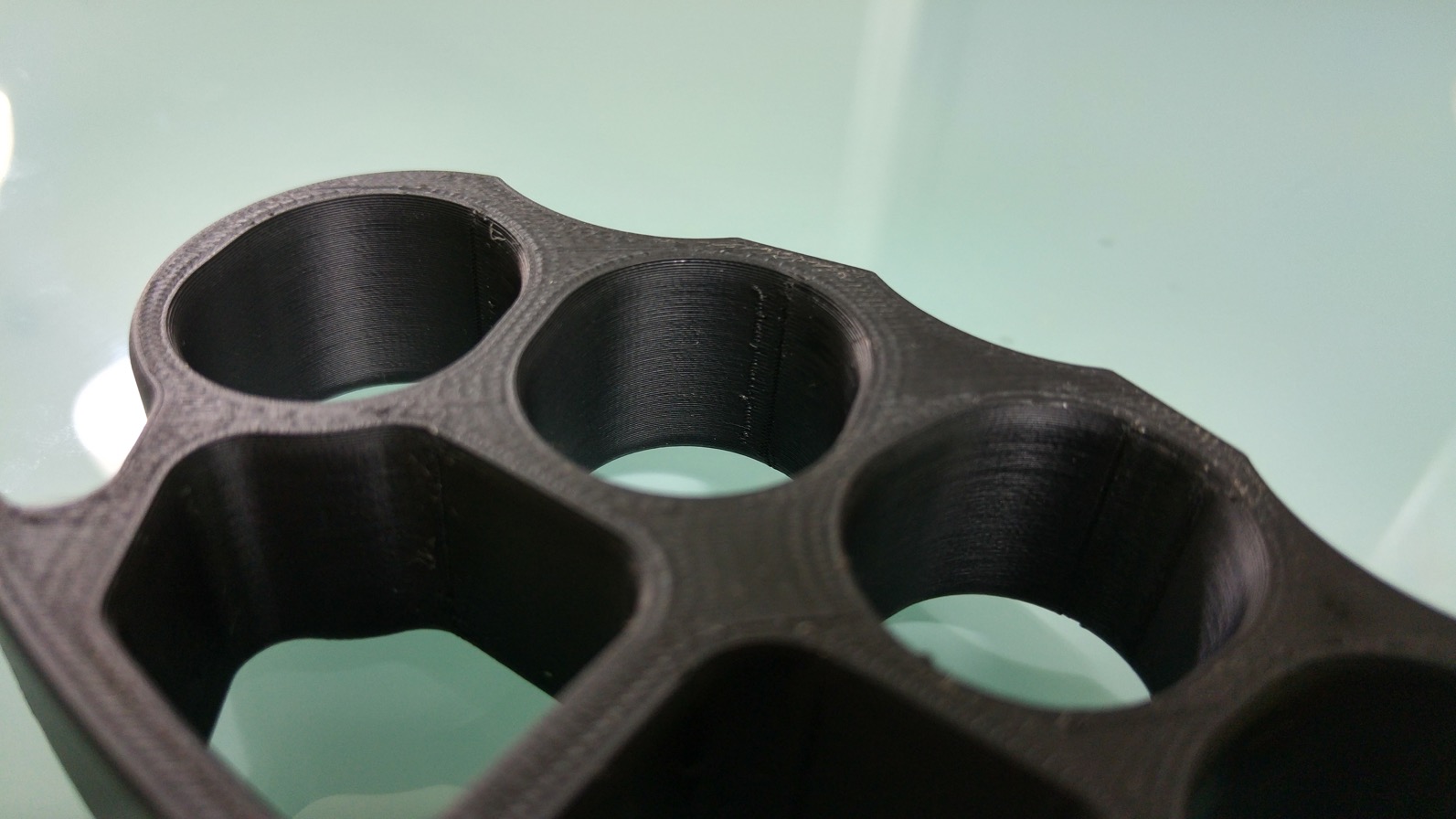

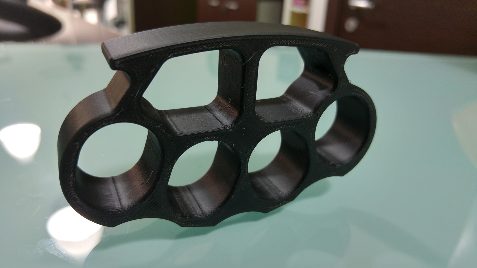

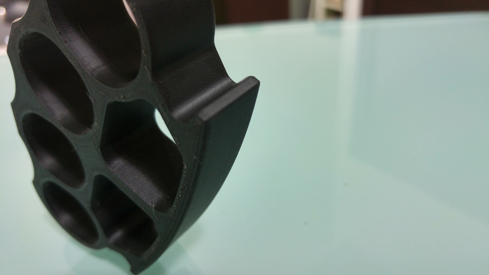

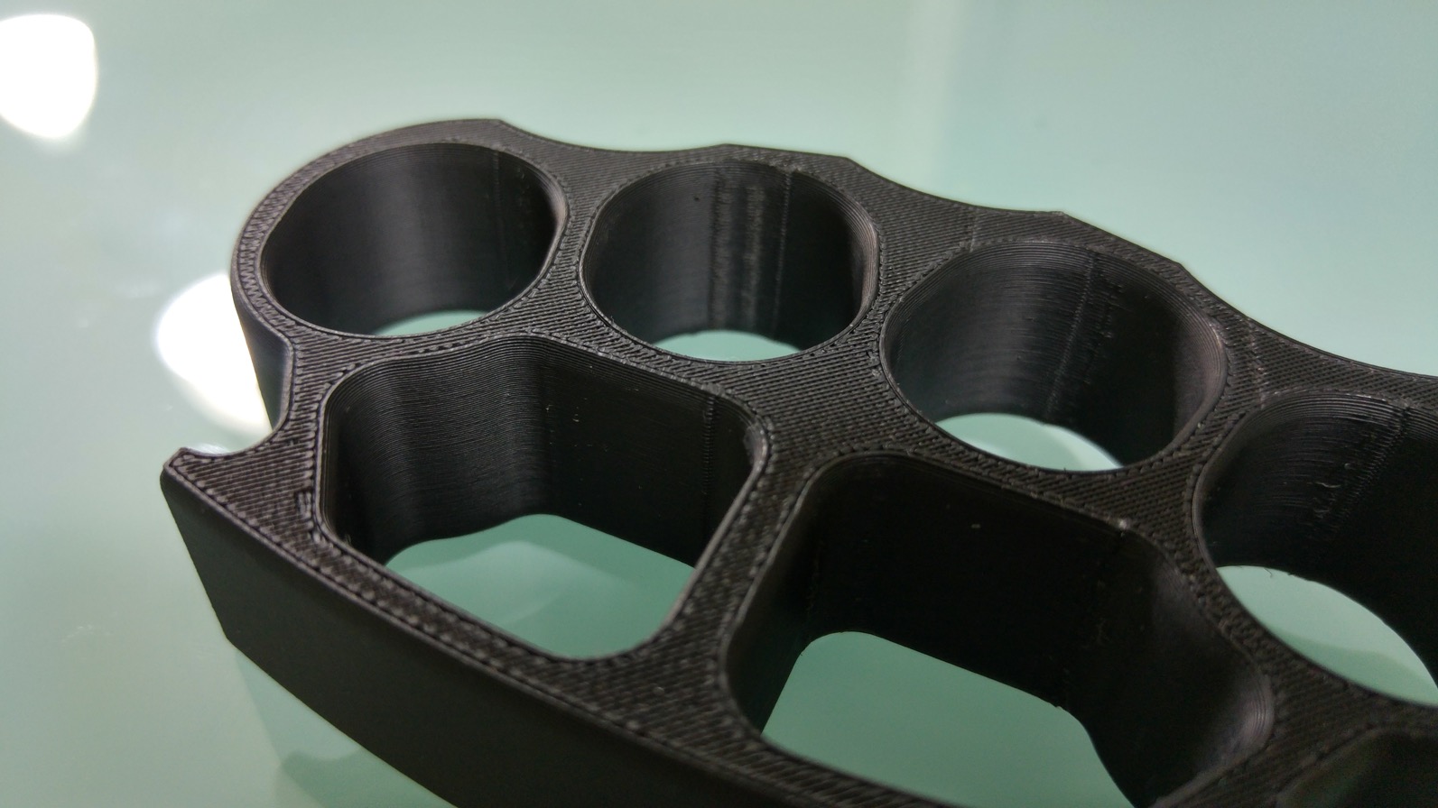

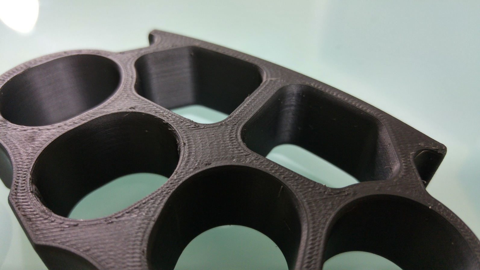

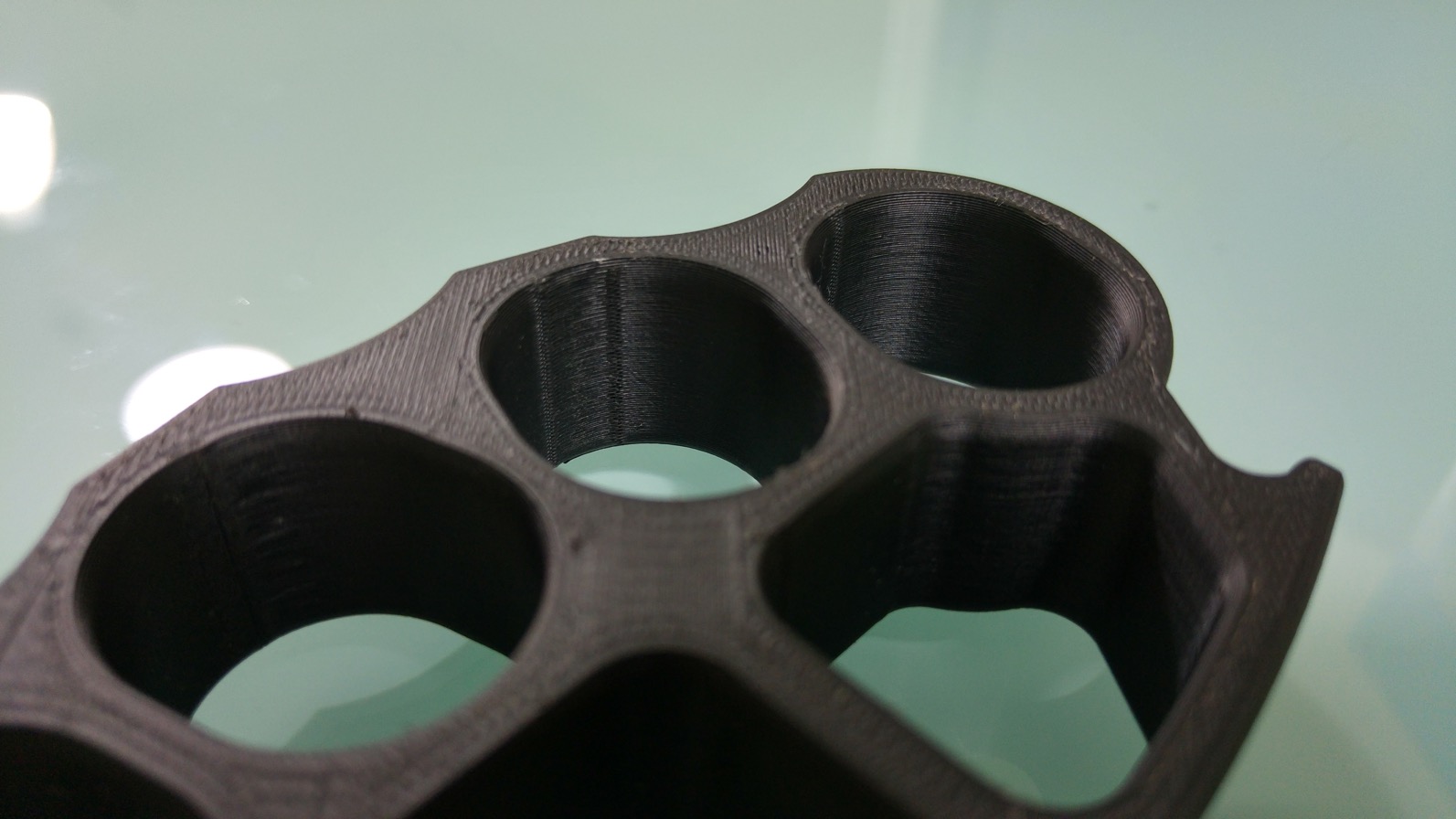

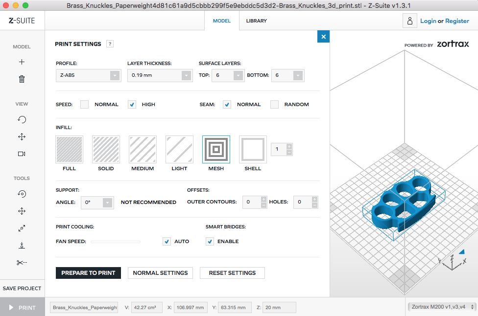

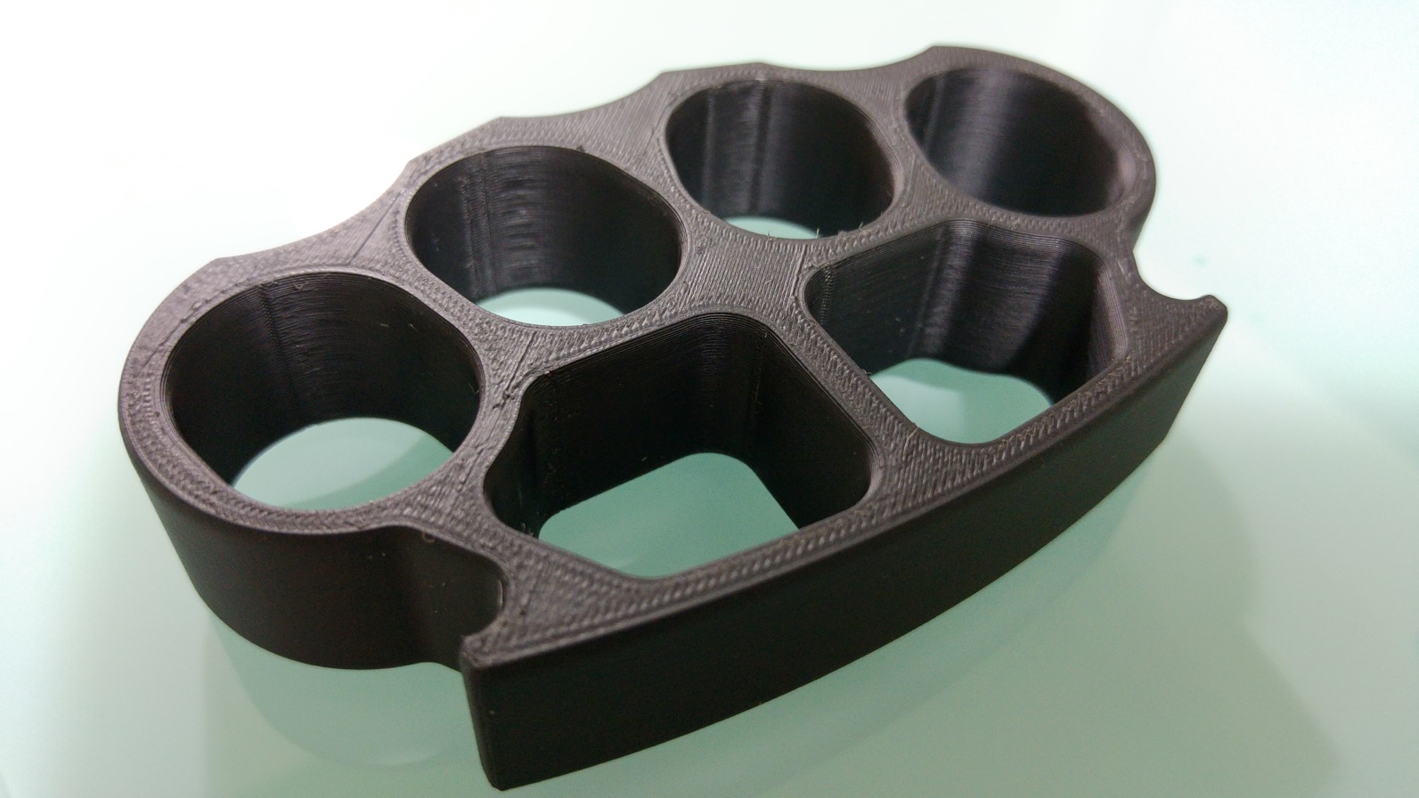

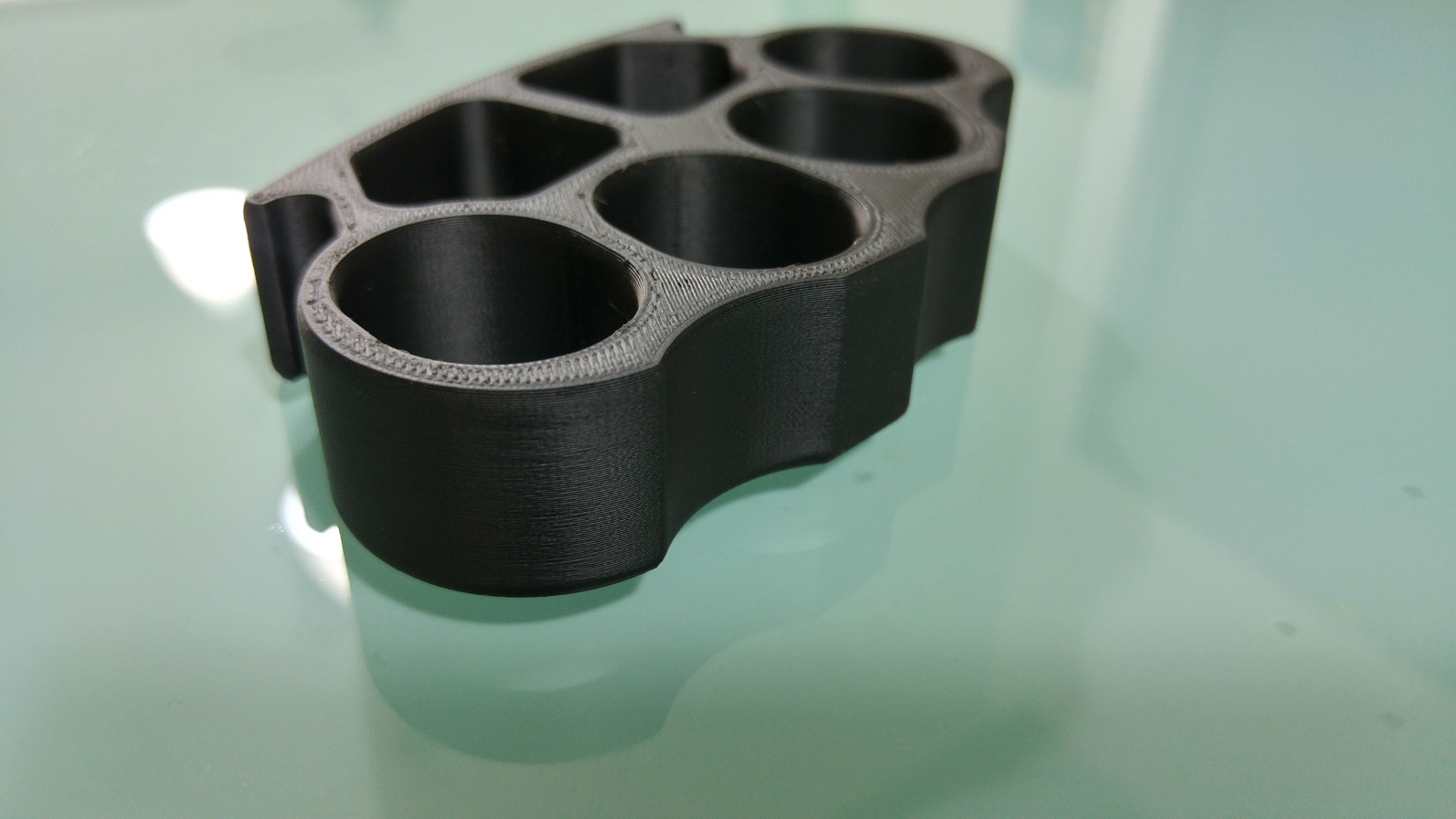

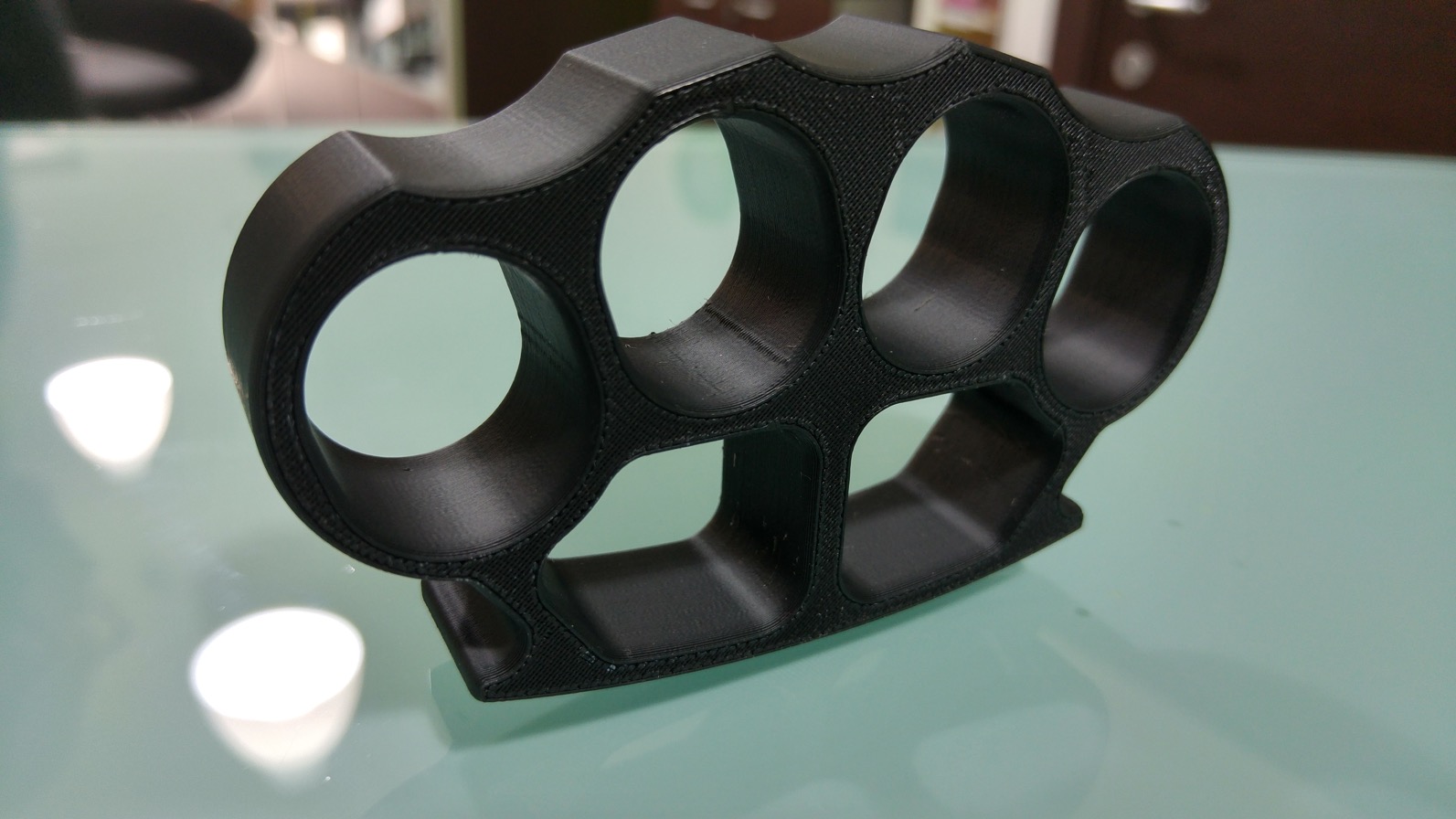

@c10antonio Questa è una stampa con le stesse impostazioni da te utilizzate ( vedi screenshot) , come puoi notare la qualità generale scende drasticamente, ma comunque anche se il prodotto è invendibile il risultato è accettabile, tieni conto che io non ho mai stampato con queste impostazioni perche per me sarebbe una gran perdita di tempo, se faccio una stampa cerco sempre di stamparla bene, anche se è solo un test
@Marco 52 se noti la stampa è stata eseguita con top e bottom a 6 , ma non è cambiato nulla a livello visivo anche a bassa velocità comunque le righe le noti, ti serve solo se hai delle esigenze meccaniche

@dennyfranco era quello che volevo vedere, con le stesse impostazioni da me utilizzate (ed ho notato che lo hai pure inspessito.. graaaziee), ed il risultato è comunque molto elevato rispetto al mio.
Sinceramente io pensavo di riuscire a stampare oggetti decenti anche con queste impostazioni ma inizierò a fare ulteriori prove con impostazioni più definite, anche se, come sappiamo tutti aumentano i tempi di stampa ed il tempo è denaro.
Comunque sono perlomeno felice di confermare sempre più che la macchina sforni ottimi risultati. L'unico limite estetico resta comunque il piano orizzontale di base che poggia sul raft perchè il piano in alto (top), non viene poi così male. Ma come scritto sopra questo è un problema aggirabile più che risolvibile.
Grazie ancora dennyfranco per le ottime foto e per la tua testimonianza.. Tutto molto molto utile ?
