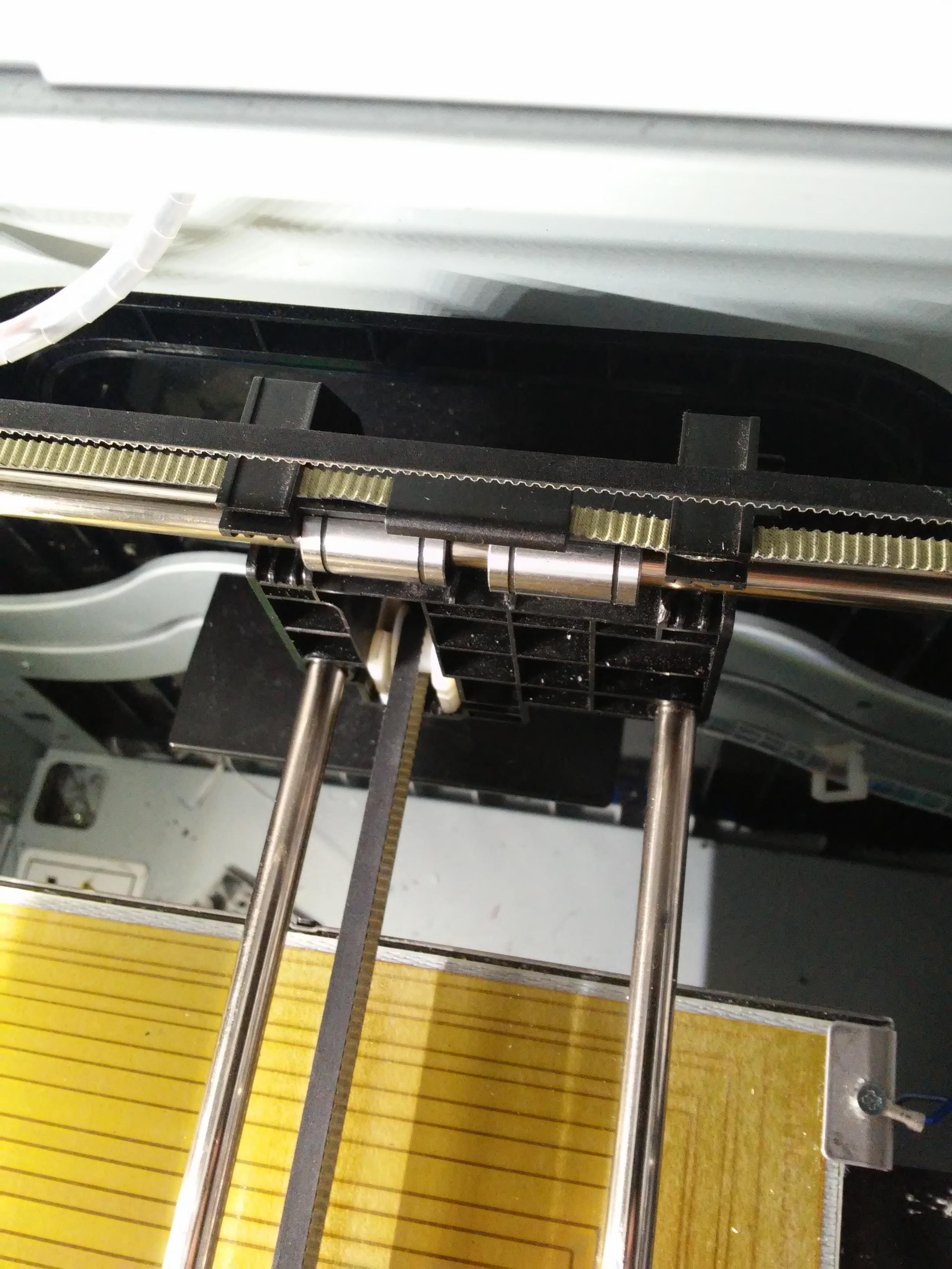

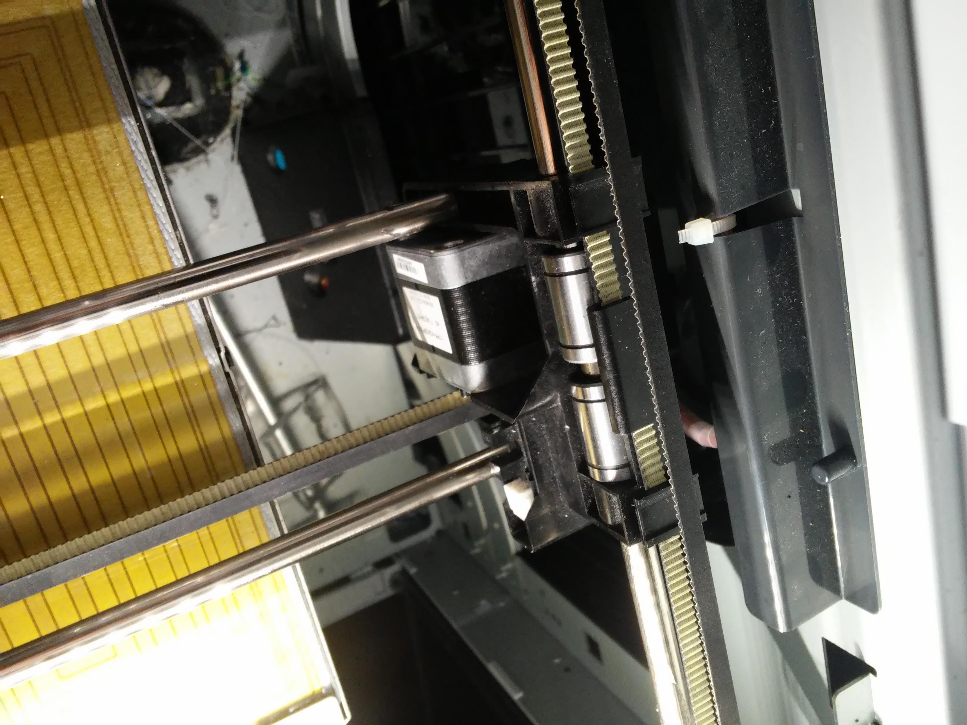

Christian Inviato 19 Novembre 2015 Condividi Inviato 19 Novembre 2015 Ieri ho notato un po di gioco sull'asse y, a causa dell'uscita delle boccole dalla loro sede.Ho quindi deciso di farmi questa ulteriore modifica.Sembra funzionare bene ho fatto una sede col dremel tra una nervatura e l'altra dei supporti esistenti. Aggiungo il link del supporto sx se uno lo volesse stampare ex novo http://www.thingiverse.com/thing:658517 1 Cita Link al commento Condividi su altri siti Altre opzioni di condivisione...
doc83 Inviato 19 Novembre 2015 Condividi Inviato 19 Novembre 2015 Ottimo lavoro! Purtroppo le barre da 8mm della macchina flettono inevitabilmente, quando è al centro.. Per questo le sostituirò e non le cuscinetterò soltanto.. Come compromesso, comunque, è un ottimo lavoro! Inviato dal mio iPad utilizzando Tapatalk Cita Link al commento Condividi su altri siti Altre opzioni di condivisione...
maozip Inviato 1 Febbraio 2016 Condividi Inviato 1 Febbraio 2016 Ciao Christian, sto avendo un problema forse analogo al tuo, ma sull estrusore, le boccole mi sembrano saldamente incastrate nelle loro sedi, ma la barra al loro interno su alcune di loro si muove. Il tuo difetto era simile al mio, per cui il buco delle boccole un po' troppo largo? Hai usato dei cuscinetti lineari, da dove li hai presi dato che molti stanno avendo problemi con quelli cinesi? Inoltre perché non hai usato un prodotto tipo questo http://www.igus.it/wpck/2495/igubal_Mini_KGLM_S_mm piu' simile agli originali? Cita Link al commento Condividi su altri siti Altre opzioni di condivisione...
Christian Inviato 2 Febbraio 2016 Autore Condividi Inviato 2 Febbraio 2016 Ciao io li presi su ebay e forse sono cinesi,premetto che sull'estrusore che rifatto in inox ho usato dei cuscinetti con la sede in alluminio.Se le barre sono storte te le segnano.Quelli che hai lincato non li avevo mai visti ho pero' un dubbio permettono una certa rotazione se ho capito bene quindi l'estrusore si dovrebbe trovare al centro delle 4 boccole non credo che sia cosi.Però magari il gioco e' talmente minimo che non ti cambia nulla. Cita Link al commento Condividi su altri siti Altre opzioni di condivisione...
